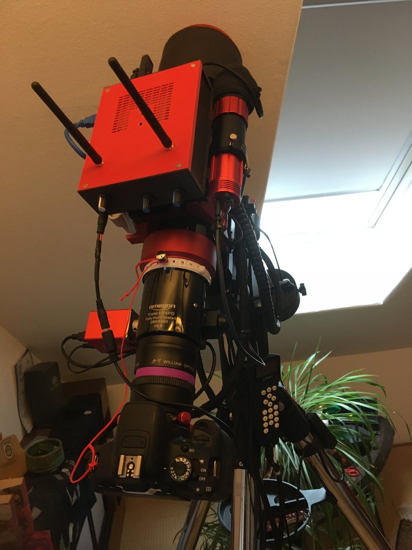

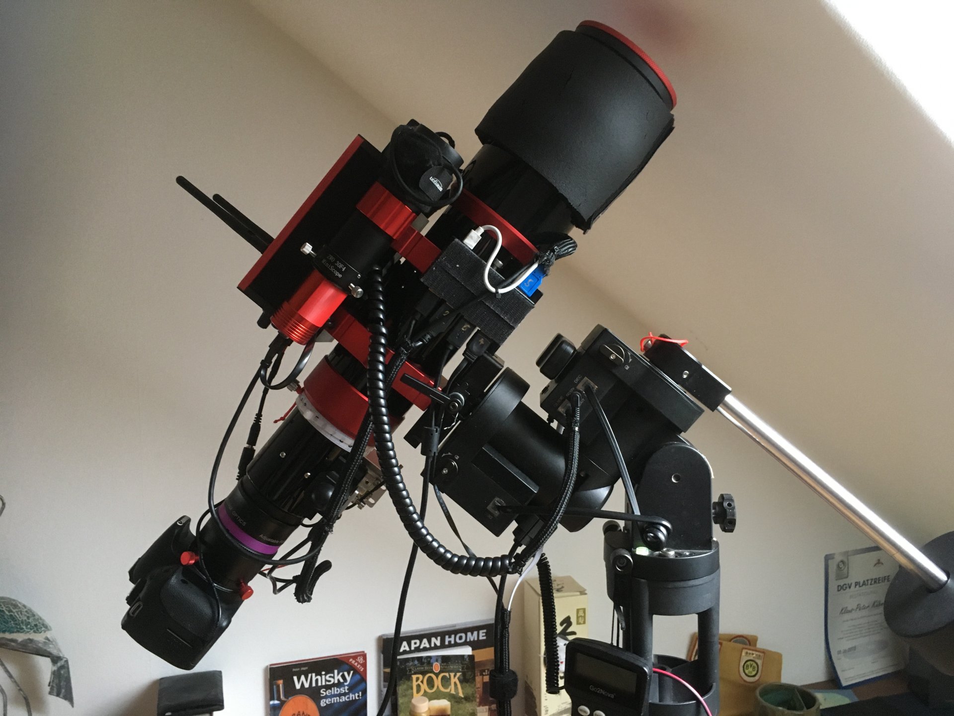

Ich glaube zwar, dass dieses Thema nicht neu ist - aber es stellt doch für mich ein Problem dar. Auf den Bildern könnt ihr sehen, wie ich mein Guidescope an meinem Teleskop bzw auf meiner Montierung befestigt habe. Kurz gesagt, es icht NICHT am/auf dem Teleskop, sondern an der Montierung befestigt.
Da ich trotz gutem Guiding (Phd2), Fokussierung (NINA mit ZWO EAF) und Polausrichtung (iPolar) irgendwie keine richtig punktförmigen Sterne bekomme (vor allem zum Rand hin) frage ich mich, ob das ev. an der Position des Guidescope liegen könnte. Oder hat jemand eine andere Idee?

Mit der Montageart des Guiding-Teleskop hat das sicherlich nichts zu tun.
Hartmut
wie Hartmut sagt, das sieht nicht nach schlechtem Guiding aus, das ist eher was am Imagetrain selbst. Wichtig beim Guidescope ist allein, dass es fest sitzt und sich während des Durchschwenkens kein µ bewegt. Auch eine Koaxialität mit dem Hauptfernrohr ist nicht zwingend nötig, wenngleich praktisch. Das ist ein gern angezogener Mythos. Ich denke Deine Montage ist nicht schlecht.

Vielen Dank für eure Antworten. Bin froh, dass die Montage o.k. ist. Hatte das Guidescope zuerst auf dem roten Kasten - Astrocomputer - aber da war der Hebel zu groß. So ist das Guidescope besser montiert. Die "Verkippung" schaue ich mir noch mal an. Werde mich dann wohl noch mal an die Justage des Flatteners machen.
