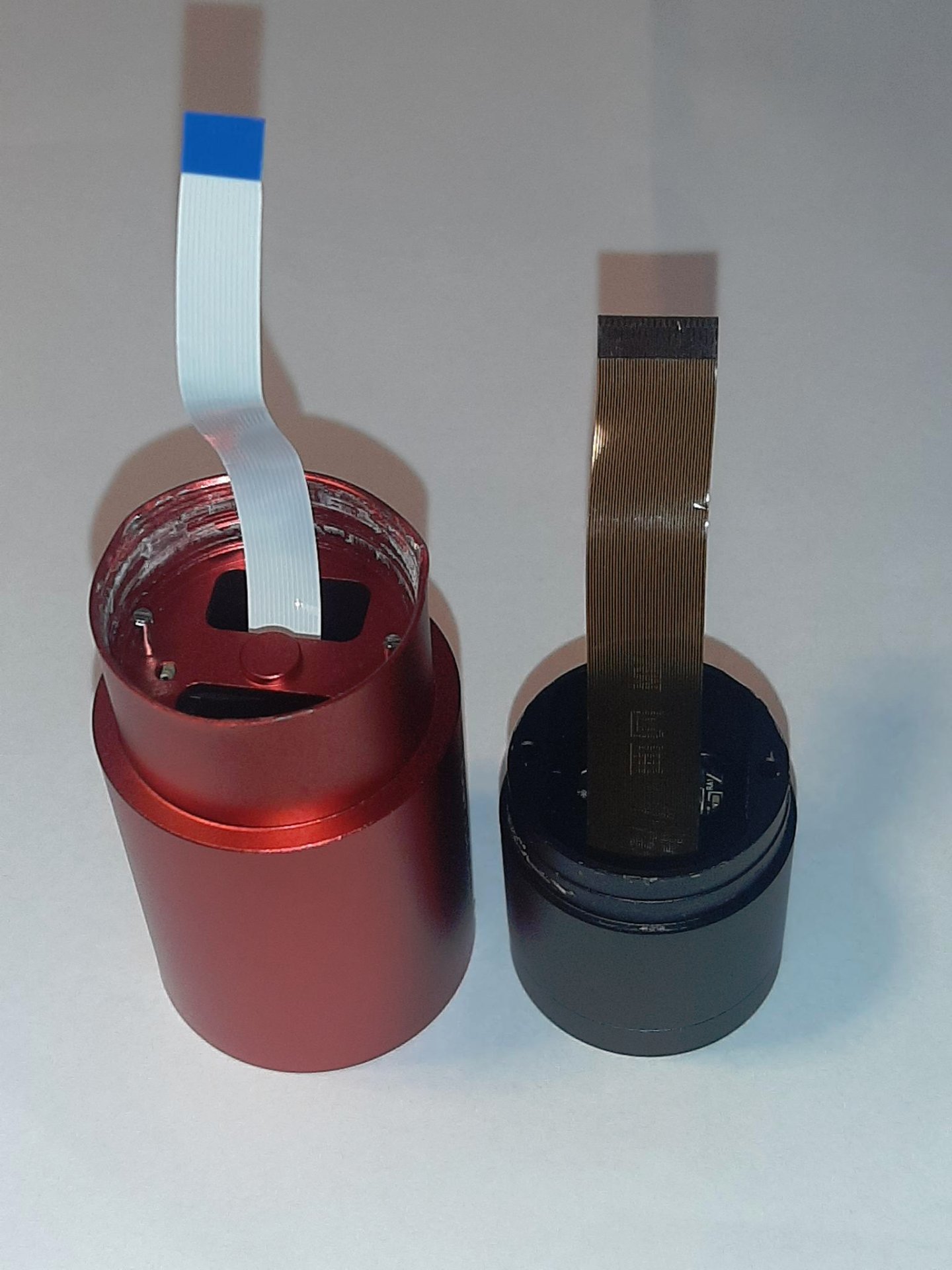

Guten Tag,
ich Unglücksrabe habe meine Guidingcam, Touptek 662M, geschrottet. Auf dem Foto sieht man die Bescherung. Das Gehäuse ist auseinander gebrochen aber mir scheint, die Innereien sind heil geblieben. Einschl. der Enden der Flachkabel und der Buchsenleisten innen drin.
Was denkt ihr, lohnt sich ein Versuch, das zu reparieren? Selbst fehlt mir das manuelle Geschick, würde sich jemand anbieten?
Beste Grüße, Ulrich
Hallo Ulrich,
Klar, lohnt sich immer zu versuchen zu reparieren.
Einfach mit einer flachen Pinzette, vielleicht aus dem Nageletui, die flexiblen Leiterbahnfolien wieder in die Steckplätze stecken. Kann man ja nicht vertauschen. Machen die ja in der Produktion auch so.
Vor dem festlegen der beiden Gehäusehälften, am besten einen Test machen.
Martin
Grüsse aus dem Norden!
Vertauschen kann man das wohl, aber es passiert halt nichts in dem Fall da die Folie nur einseitig kontaktiert ;)
Nimm eine Lupe, schau in die Buchse auf welcher Seite die Kontaktierung ist, auf diese Seite muss dann die Kupferseite des grauen Kabels sein um es zu verbinden.
Nach einem hoffentlich erfolgreichen Test würde ich anschließend die Verbindung mit einem guten Klebeband fixieren.
Normalerweise kann da nichts schiefgehen. Allerdings, wenn ich mir das verbogene Alugehäuse ansehe, die Cam bringst Du so nicht mehr in eine Hülse, das muss erst etwas gerichtet werden, wenn das alles passt, geh an die Flachbandleitung ran.
