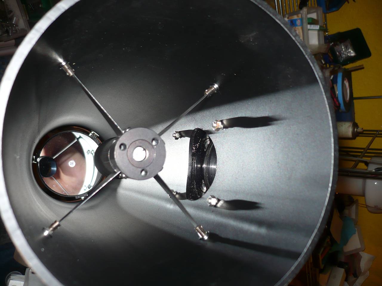

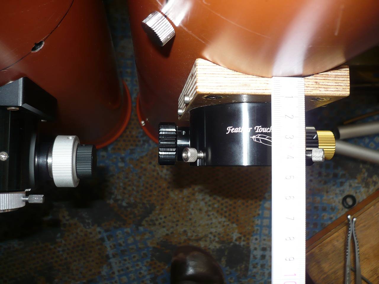

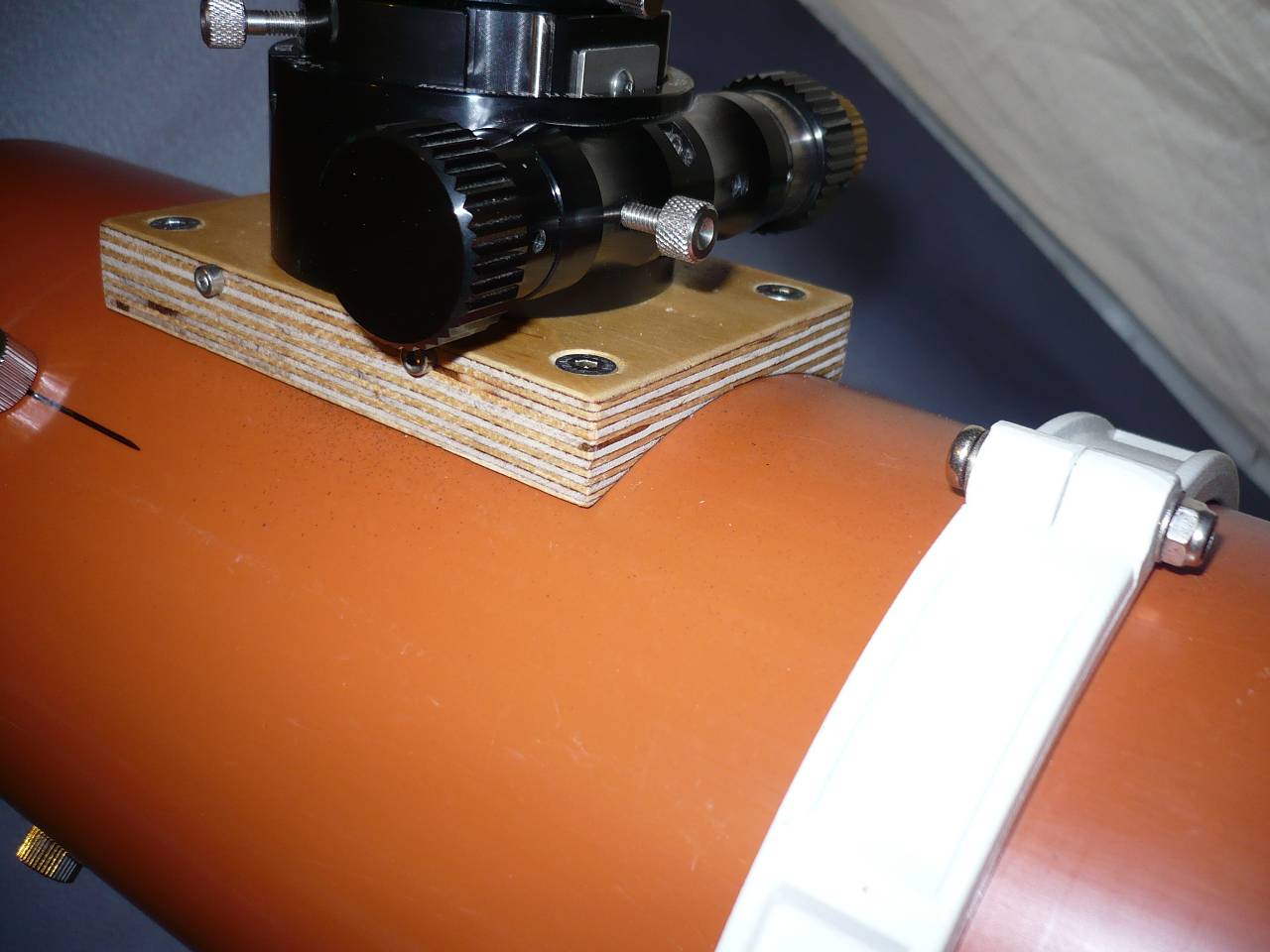

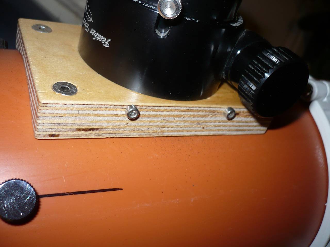

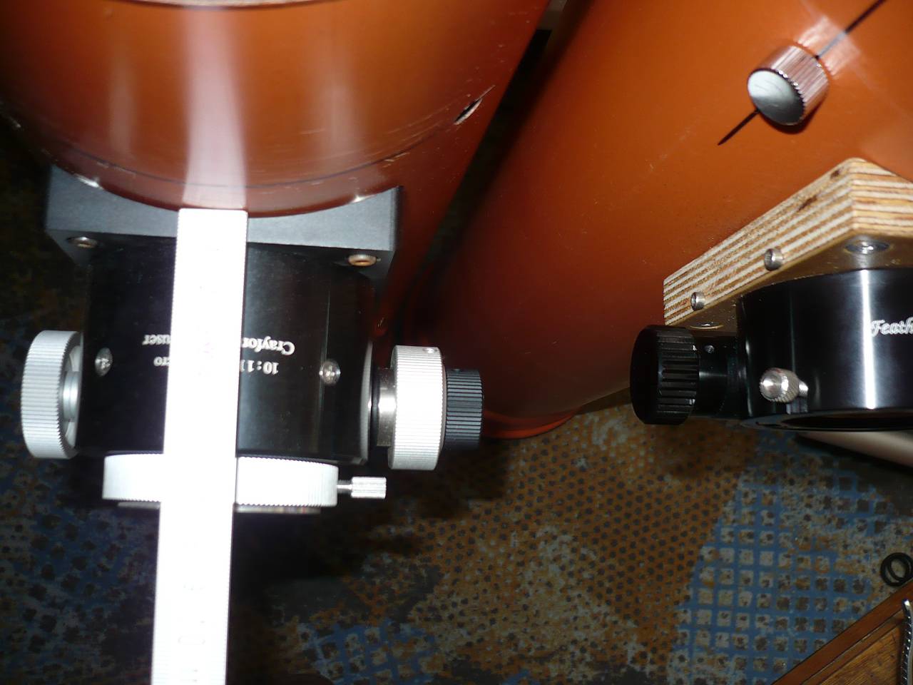

Hallo Leute,
es wäre wirklich sinnig mal zu schauen wie es mit der Fokuslage aussieht. dann sieht man auch ob der HS überhaupt genutzt wird oder das so auf kante genäht ist wie z.B: beim 130/650. Ich hab hier nur die Vixen 130/650 SF "made in China" Version scheint aber Syntha/Skywatcher hinter zu stecken, sieht vieles sehr ähnlich bis gleich aus.
Der Abstand Vorderseite HS bis Mitte OAZ ist etwa 430mm. Damit liegt der Fokus etwa 140mm über dem Tubus mit 160mm Durchmesser - oder 70mm über einem 70mm hohen OAZ...
Witzigerweise paßt ein 160mm GK Rohr ganz gut als Tubus...beim Tubus mit dem 2" TS OAZ ist der Fokus bereits 50mm tiefergelegt, dei dem Tubus mit Feather Touch weitere 45mm.

Hallo Gerd,
vergaß ich zu erwähnen: der original FS mit 47mm kleine Achse hat aufgrund der bekloppten Fokuslage des 130/650sf eine Ausleuchtung von etwa null bis ein Millimeter ermöglicht, jetzt steckt ein 35mm FS drin und leuchtet knapp 10mm Feld aus. Finde ich bei einem kleinen Allroundgerät passend, der Sterntest ist einen Ticken besser als mit dem originalen 47mmFS - keine Ahung ob es an der Qualität des FS oder an der kleineren Obstruktion liegt.
Leute die hauptsächlich zum Einsatz von 2" Okus und Filtern auf Ausleuchtung Wert legen können auch den 47mm FS drin lassen aber ich hatte den kleineren FS noch herumliegen und wollte mal schauen was dabei herauskommt. Hat sich gelohnt!
Jetzt habe ich vor dem Teil noch einen leichteren Tubus zu gönnen, das KG-Rohr wiegt leer bei 750mm Länge satte 1,8 Kilo, Mit einem leichteren HP-Tubus könnte man das Gesamtgewicht auf um 2 Kilo drücken, dann fehlt noch eine leichte Montierung und das ist fast so mobil wie ein Fernglas.
Viele Grüße Felix

zur Zeit leiden die meisten der kleinen Newtons an einem sehr kleinen ausgeleuchteten Feld, oft gerade mal auf der Achse oder ein oder zwei Millimeter. Ältere Versionen vom 114/450 vignetieren auf knapp 100mm Öffnung was bei der jetzigen Serie die dann auch wirklich einen Parabol-HS hat behoben ist.
Es mangelt schlicht an der Bereitschaft der Hersteller einen nicht fotografisch nutzbaren Newton zu bauen, dazu kommt der Mangel an einem günstigen flachbauenden OAZ. Gäbe es den wäre eine gesunde Auslegung ab Werk gar kein Thema, so kommt man in sehr vielen Fällen nicht um einen Komplettumbau herum. Den Feather Touch habe ich mal relativ günstig erstanden, speziell der ganz kurzbauende mit 20mm Hub ist für die kleinen Newtons praktisch perfekt - nur neu locker doppelt so teuer wie die meisten kleinen Otas. die wenigen anderen flachen Crayford-OAZs bauen nicht so flach und sind halt etwas schwerer.
Das die Auslegung eines solchen kleinen unspektakulären Newtons etwa fünf Minuten auf einem Schmierzettel dauert kann jetzt keiner mehr abstreiten. Der traurige Witz ist folgender: ich hab hier von den 130/650 Vixen Newtons zwei Stück die der Vorbesitzer für fotografische Nutzung mit 2" OAZs umgebaut hat. Am ansonsten original belassenen Tubus kam man ohne 22 Verlängerungshülse nicht in den Fokus, der Tubus läßt keinerlei sinnvolle Änderung zu, einfach zu kurz.
Deshalb der Griff zum billigen KG Rohr um erstmal die Spiegel zu testen, die sind beide erfreulich gut. Mal schauen wie der endgültige Tubus wird, leichter wäre schöner. Hartpapier, GFK, kleiner Truss-Tubus...Möglichkeiten Gewicht zu sparen gibt es reichlich. Schön ist halt daß der kleine Newton mit langbrennweitigen Okularen fast auf Fernglasvergrößerung kommt aber auch an Kugelsternhaufen, Mond oder Planeten bis 200x Spaß macht. Aus den China-Rohren lassen sich recht handliche Teleskope mit absolut witzigen Allroundeigenschaften bauen. Der 6"f4 Carbon Newton von Wolfi mit Komakorrektor wäre eine der wenigen konsequenten Lösungen in dieser Öffnungsklasse wenn man nicht selber bauen will. Bisher ist das Angebot da recht überschaubar.
Viele Grüße Felix

bei vielen OAZs ließe sich mit sehr überschaubaren Änderungen eine teilweise deutlich reduzierte Bauhöhe erreichen. Z.B. dadurch daß die Klemmschrauben des OAZ-Rohres in kleine Aussparungen am OAZ-Gehäuse eintauchen wie es auch bei dem recht flachbauenden Skywatcher OAZ der Fall ist den Du weiter oben im Thread verlinkt hast.
Was diese fotografische Auslegung ja vollkommen ad absurdum führt ist die bei vielen Geräten kaum vorhandene Ausleuchtung. Würde man bei gegebener Fokuslage eine Ausleuchtung von 10mm oder 20mm haben wollen wie bei einem flachen OAZ leicht möglich ist käme man bei den hochbauenden OAZs auf Fangspiegelgrößen die noch ein bischen Öffnung um die Obstruktion freilassen. Wenn ich das korrekt im Kopf habe führt eine Vigenttierung der Öffnung auch zu fotografisch komischer Sternabbildung?
Ich frage mich ob rein visuell ausgelegte Newtons wirklich so selten gefragt werden daß da fast nichts kommt. Oder sehen die Leute den Unterschied zwischen 40% Obstruktion und Vignetierung gegenüber 20" Obstruktion und guter Ausleuchtung schlicht nicht?
Viele Grüße Felix
