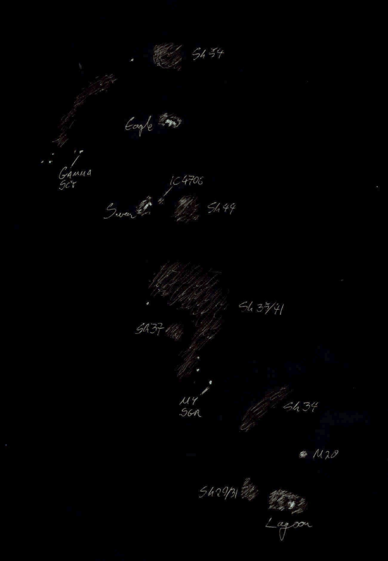

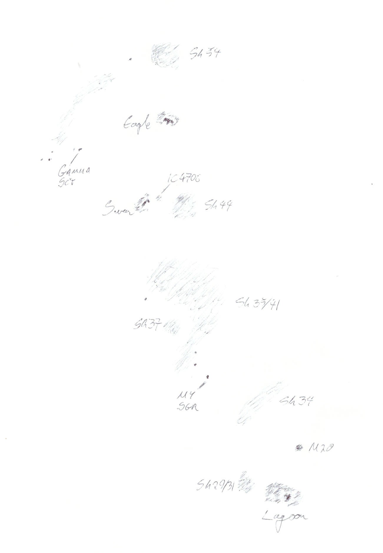

Letzte Nacht nutzte ich die relativ gute Transparenz nach einem heissen, trockenen Tag Ende Juni um eine Skizze der H-alpha Nebel über 14° hinweg von Sh 54 in Serpens bis zum Lagunennebel in Sagittarius anzufertigen. 25. Juni auf 50° Nord ist nicht die dunkelste Jahrezeit, und das Rheintal zwischen Darmstadt und Heidlberg kaum der bester Standort. So betrug der FST-Wert im Zielgebiet gerade mal 3m9 (Mü Sgr gerade so mit bloßem Auge gesehen). Aber: ich nutzte ein Nachtsichtgerät. Es ist immer wieder erstaunlich, was so ein Gerät auch unter schlechtem Himmel zeigt.
Mit Papier und Kuli haute ich diese Skizze raus:
Mist, ich wollte sprachungebunden sein, habe aber reflexhaft die Eigennamen auf Englisch reingepinselt. Entschuldigt. Eagle = Adler, Swan = Schwan, Lagoon = Lagune.
Die Daten: Handgehaltenes Nachtsichtgerät der Generation 2+ (20 Jahre alt, auch damit geht was, es braucht nicht den Mil-Spec-Krempel der Amis). Wichtig ist der Filter. Hier kam ein 3,5nm H-alpha Filter von Baader zum Einsatz. Vergrößerung 3x, Feld 14°. Seeheim/Deutschland, 50° Nord, Skizze erstellt 24.Juni 2023 zwischen 1 und 2 Uhr morgens. Wegen MESZ war echte Mitternacht um 1 Uhr. Meridiandurchgang um 2.
Das ganze Panorame passte ins Gesichtsfeld von 14°. Ich muss mich dafür entschuldigen, dass ich einen Kugelschreiber verwendete und nicht eine andere, kunstvollere Zeichentechnik. Aber ich bin ein Kugelschreibertyp. Und ich will das Zeichnen einfach halten. Wenn ich die Zeichnung - besser gesagt Skizze - modifizieren und verfeinern könnte, würde sich Pandora's Büchse knarrend öffnen. Lieber nicht.
Fast alles hier ist auf Sternkarten zu finden, aber nicht alles. Eine schöne Überraschung war ein zwei Grad langer Nebelbogen der sich von der Sterngruppe um Gamma Scu Richtung Sh 54 krümmt. Ich finde diesen Bogen nicht auf meinen Karten. Stefan Ziegenbalg zeigt Fotos davon hier, benennt den Nebel jedoch nicht. Weiss jemand, wie dieser Bogen heisst? Er ist oben-links am Rand der Skizze zu sehen, von der Sterngruppe um Gamma Scu nach oben weggehend.
Christopher
Ein Nutzer hier (danke, Thomas!) hat mich darauf hingewiesen, dass der Kontrast auf seinen Endgeräten flau ist und gleich die Lösung mitgeschickt: eine invertierte Darstellung, die ich hier gerne zeige:
Dies zeigt gut die relativen Helligkeiten der Nebel, so wie ich sie sah. Nur die nordwestliche Spitze des Gammi Scu Bogens ist ein wenig zu prominent geraten. Ich nenne ihn vorläufig "Gammi Scu Bogen" bis ich herausbekommen habe, um was es sich eigentlich handelt.

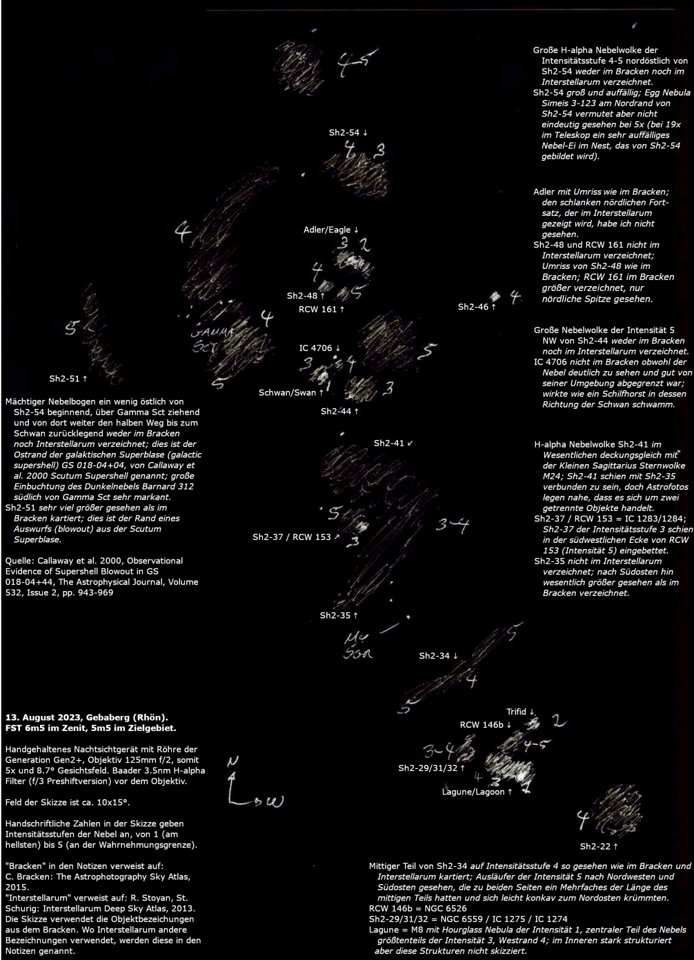

Vor zwei Wochen hatte ich die Gelegenheit, diese Himmelsregion nochmals unter viel besserem Himmel zu betrachten, nämlich in der Rhön (Hohe Geba). Während zuhause der FST-Wert (schwächster mit freiem Auge sichtbarer Stern) in der Zielregion 3m9 betrug, war er nun 5m5. Ein weiterer Unterschied bestand darin, dass ich nun eine Vergrößerung von 5x verwendete anstatt 3x. Die Himmelsqualität war jedoch der entscheidender Unterschied. Schaut selbst:
Besonders begeistert hat mich die klare Sichtung der gesamten Ostflanke der Scutum Superblase (Scutum Supershell), sowie des südöstlichen Ausbruchs (Blowout) aus jener Superblase. Dieser Blowout ist Sh 2-51. Siehe hierzu Post #4 oben.
