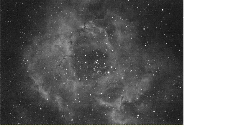

habe gestern meine ersten H-Alpha Aufnahmen gemacht.
Mit dem Ergebnis bin ich nicht so zufrieden. Vielleicht liegt es ja auch an den Rahmenbedingungen.
Ich hatte vor dem H-Alpha-Clipfilter (Astronomik 12nm) noch den Baader UHC-S Filter eingeschraubt, den ich für die anschließenden RGB Bilder genutzt habe. Ich habe 3 x 10 Min mit ISO 800 (astromodifizierte Canon 1200D) aufgenommen. Das Ergebnis ist etwas grobkörnig - und horizontal sind Streifen zu erkennen. Ok - vielleicht hat die Belichtungszeit nicht ausgereicht, vielleicht zu wenige Bilder vielleicht war auch der zusätliche UHC-s Filter nicht optimal. Würde Bilder mal hochladen, wenn ich wüsste, wie man das hier macht.
Harald
Habe mittlerweile den Dateimanager entdeckt - aber 100KB max. - so komprimiert kriege ich die Bilder nicht vernünftig hin
Harald
Habe es jetzt doch noch geschafft, die Bilder auf unter 100KB zu bringen - weiß nicht, ob man noch ´was sinnvoll erkennen kann. RGB und HAlpha Aufnahme
Harald
Leider sieht man die Grobkörnung und die Streifen in der hAlpha Aufnahme hier kaum. Jedenfalls konnte ich damit die RGB Aufnahme nicht verbessern

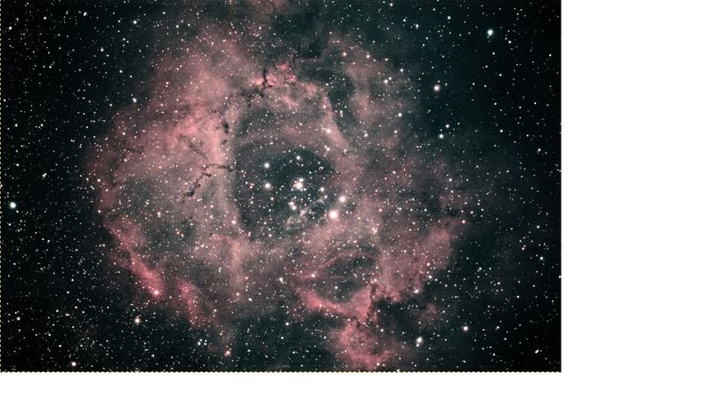

Hab jetzt doch noch ein wenig mit der Kombination Halpha und RGB rumexperimentiert. Hier das vorläufige Ergebnis - Ich glaube es lohnt sich schon.
Ich habe noch eine Frage an Euch. Ich habe meinen Skywatcher 120/600 (Achromat!) mal aus dem Keller geholt. Feines Teil - sehr lichtstark - natürlich jede Meine CAs. Aber bei H-Alphafilter dürfte das doch keine Rolle spielen - oder?
