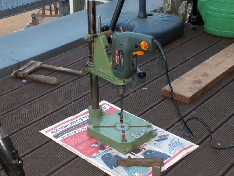

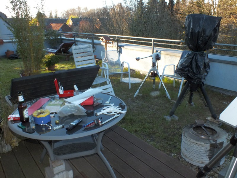

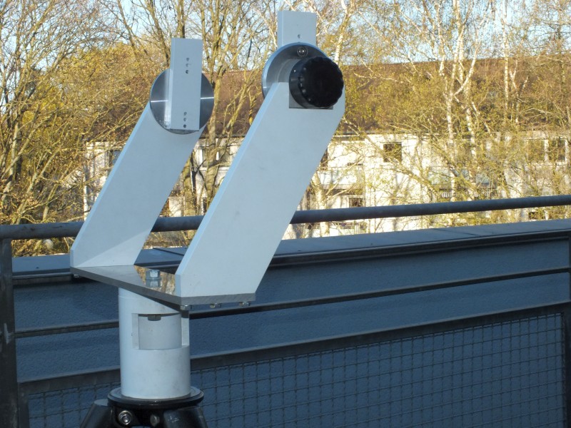

Derzeit verbreitere ich gerade die handgeführte Gabelmontierung Von Stefan Schimpf / Astromechanik.
Sie war ehemals für ein 2 x 120er FH - Bino konzipiert.
Desweiteren macht mein 2. PST Mucken.
Es läßt sich nict mal mit zwei Mann-Gewalt zerlegen.
Der Kleber ( ähnlich LockTite ) klebt wie Hölle.
