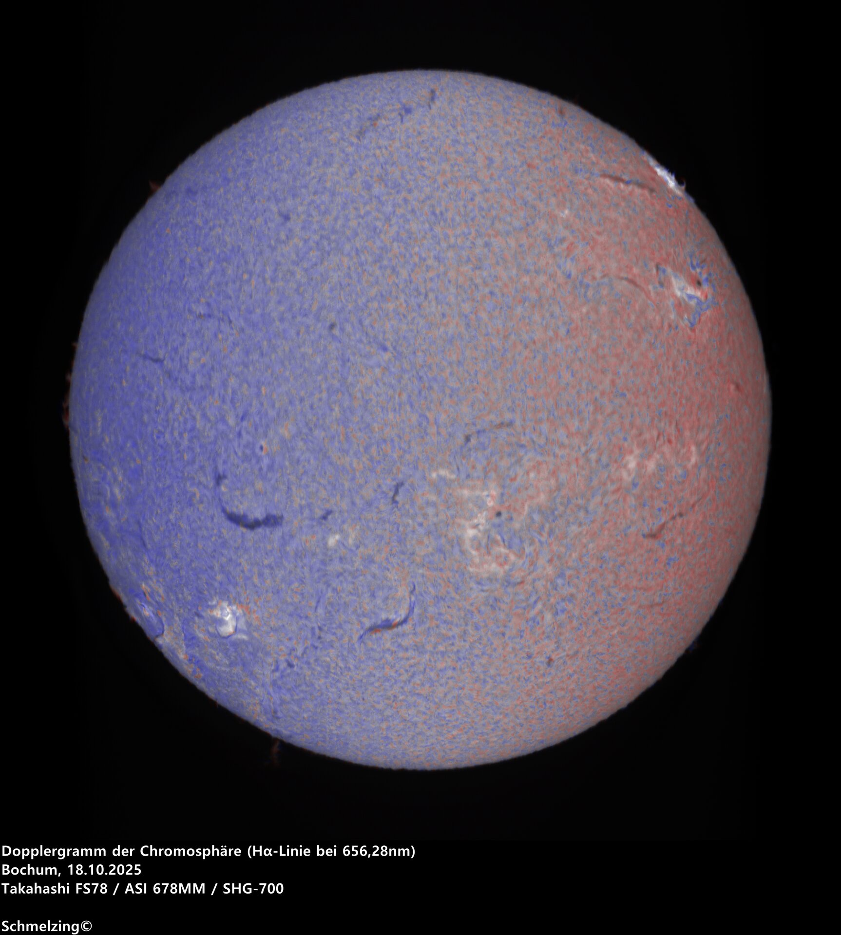

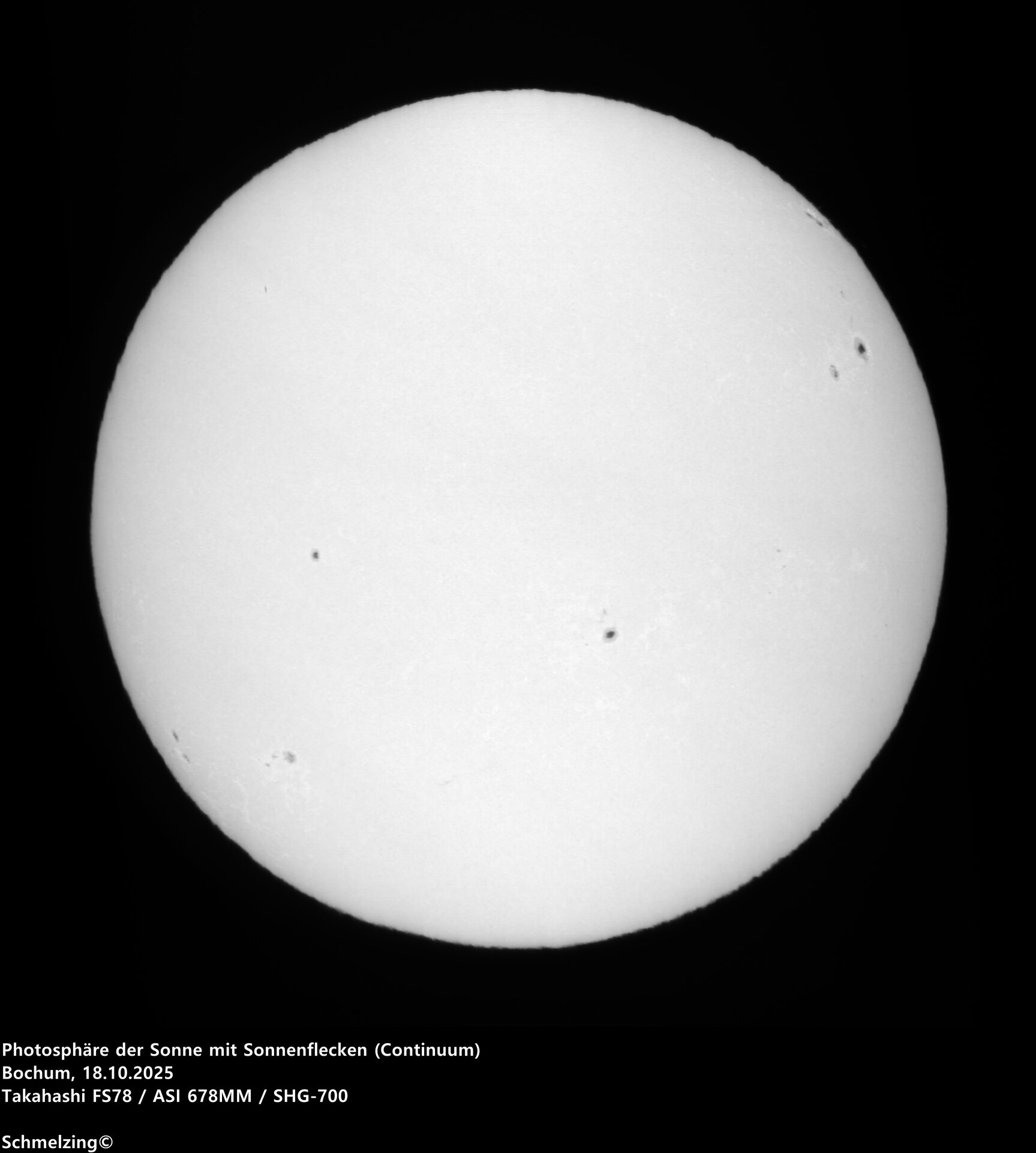

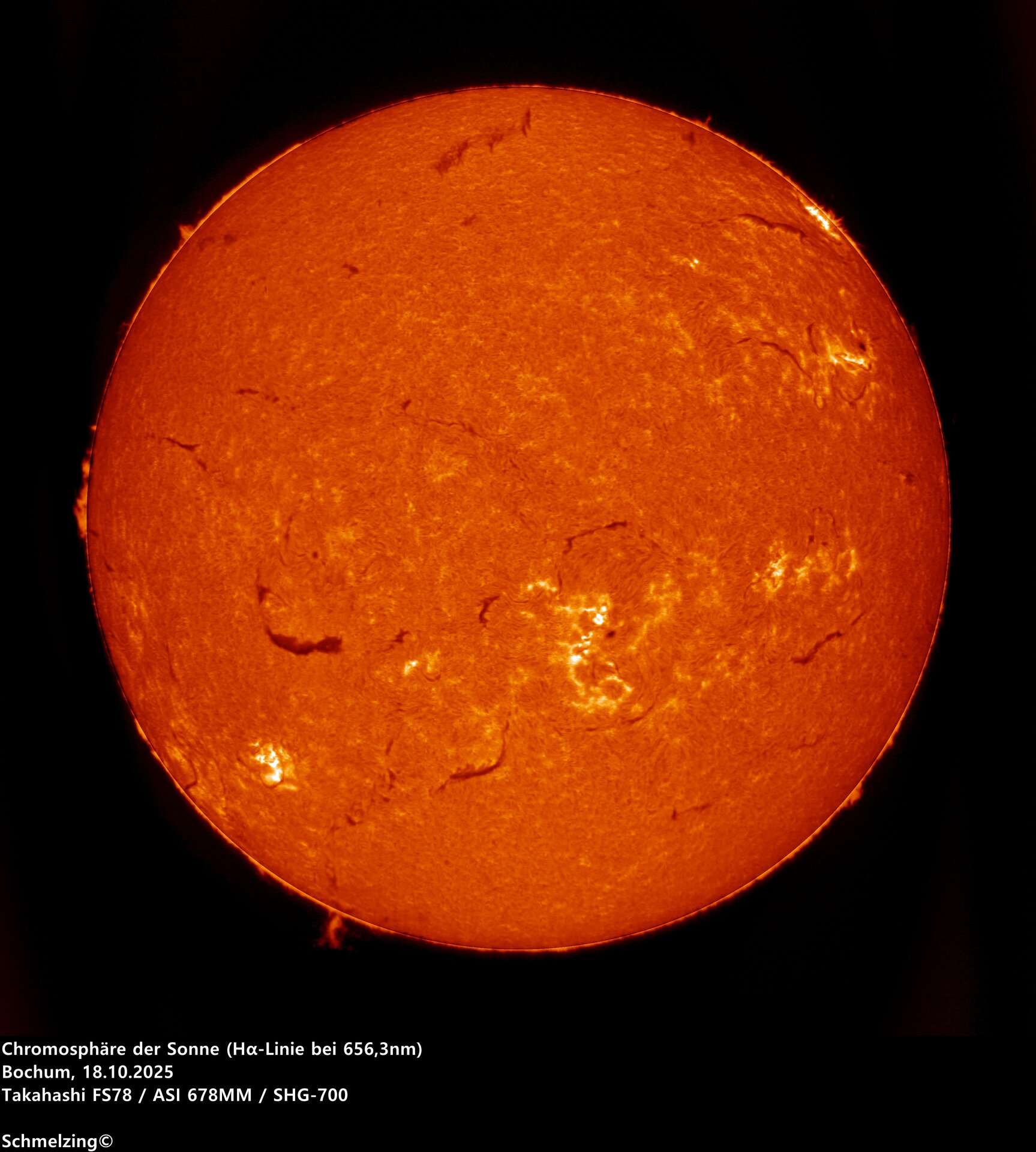

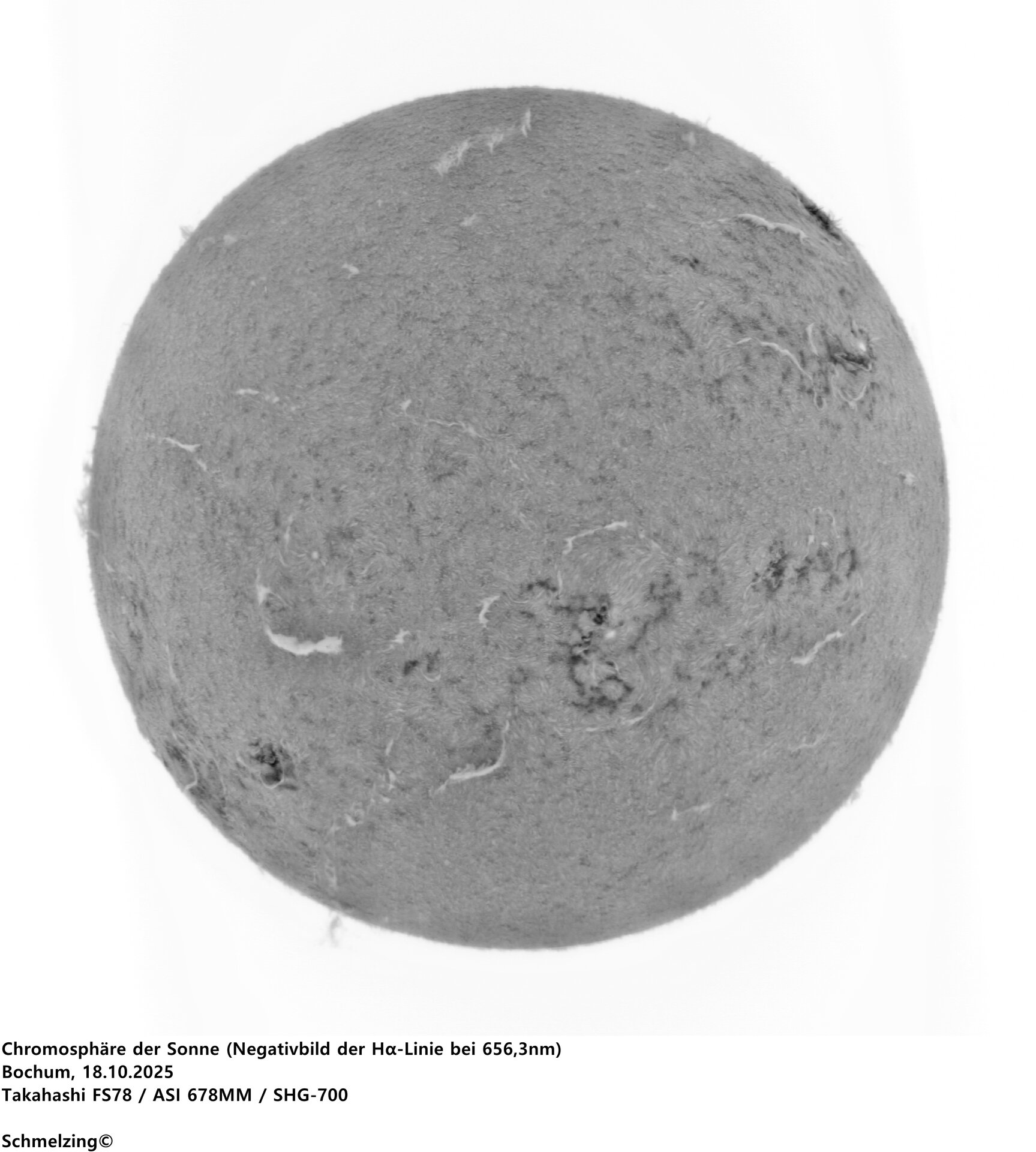

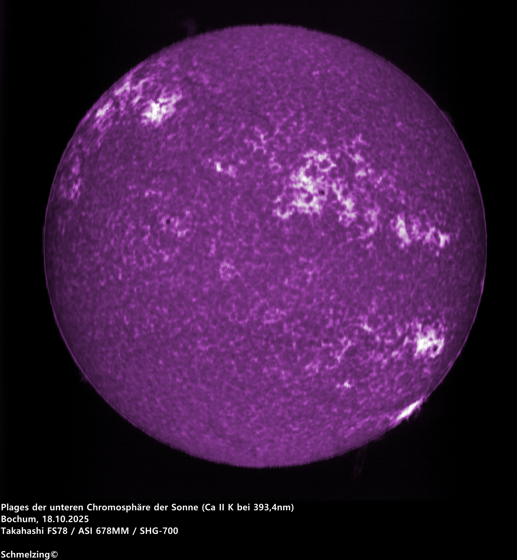

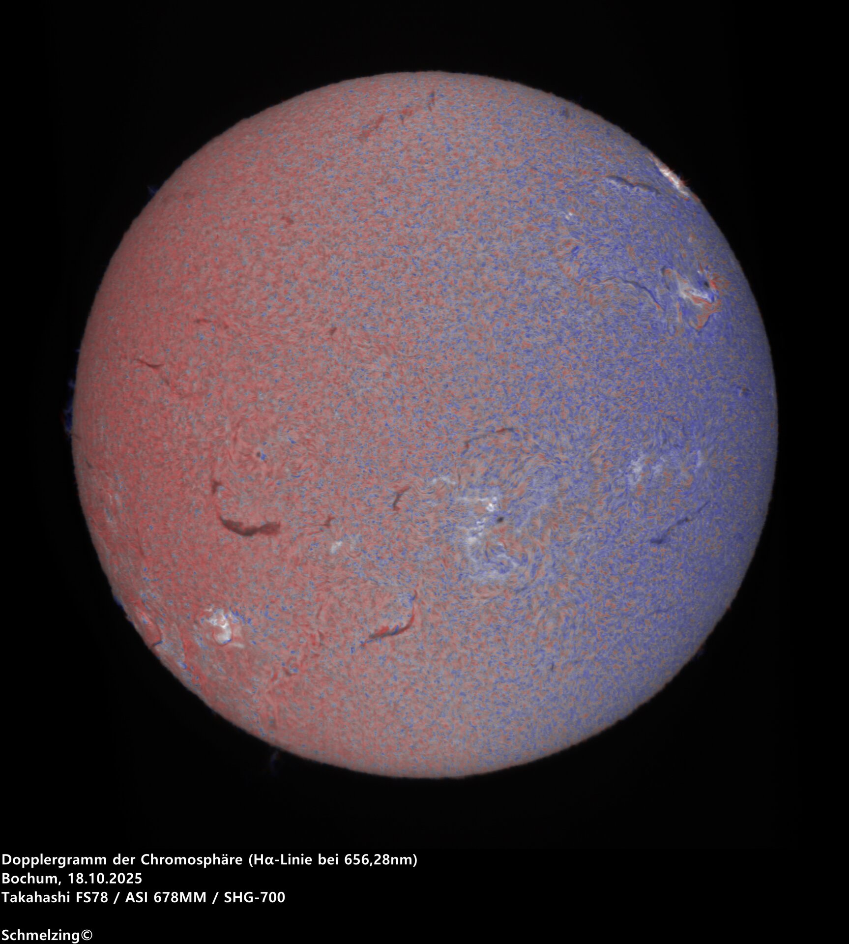

heute hatte ich das Glück etwa 1,5 Stunden Sonnenschein zwischen Wolkenlücken bei überwiegend bewölktem Himmel und schlechterem Seeing nutzen zu dürfen. Diese Bedingungen hätten mich in der Regel nicht gereizt, wenn ich nicht bereits sehnsüchtig auf eine erste Einsatzmöglichkeit meines neu erstandenen Spektroheliografen, den SHG-700 von MLAstro, gewartet hätte. Dafür mussten die kleineren Wolkenlücken heute Vormittag ausreichen. Ich präsentiere hier meine allerersten Bilder aus dem SHG.
Die Scans wurden mit einem Takahashi FS-78 und einer ASI 678MM auf einer (nicht eingenordeten) Vixen GP Montierung aufgenommen. Leider hatte ich mit meiner Gartensäule mit Vixen SX2 keine freie Sicht und musste somit im Vorgarten improvisieren. Die Einzelbilder stammen direkt aus der Software JSOLEX, ohne weitere Bearbeitung. Lediglich die Beobachtungsdaten habe ich als Text eingefügt. Für den ersten Einsatz des SHG ohne Vorerfahrung und bei suboptimalen Wetterbedingungen sind die unbearbeiteten Einzelbilder m.E. vielversprechend. Beim nächsten Mal habe ich hoffentlich mehr Zeit den Fokus (bei der Kalziumlinie) besser einzustellen und dann auch mehr Scans für einen Stack anzufertigen.

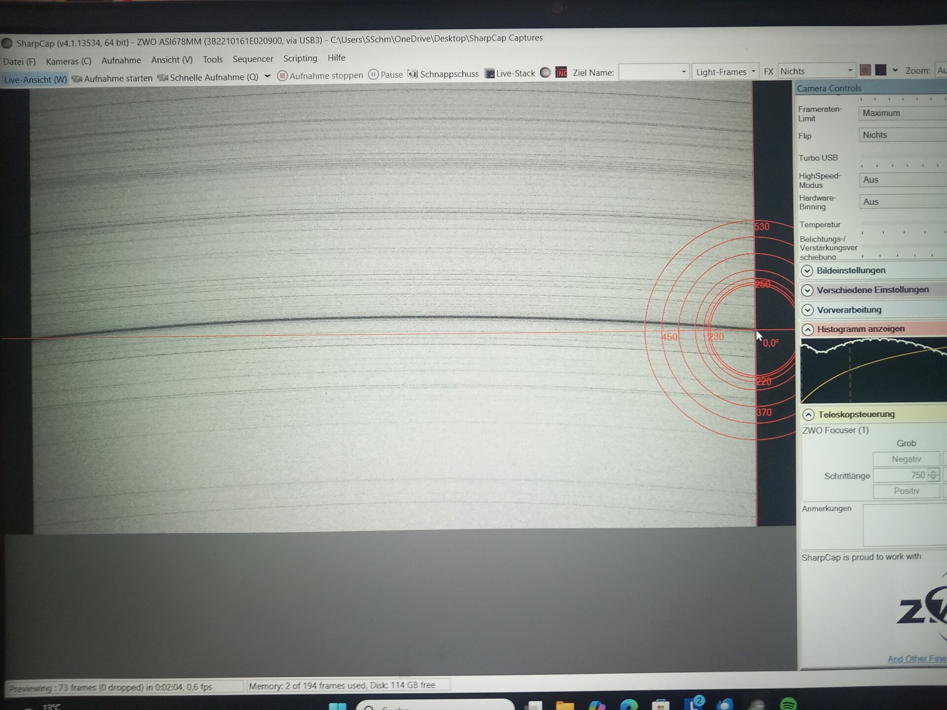

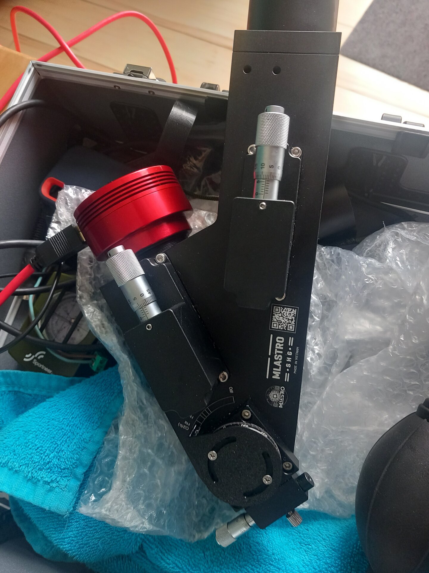

Zunächst muss der SHG fokussiert werden, d.h. nach Wechsel auf die gewünschte Wellenlänge mit einem Mikrometer muss 1. der Kamerasensor fokussiert werden, 2. die Kollimatorlinse fokussiert werden und 3. der Spalt muss im Fokus des Teleskops liegen. Für 1. und 2. sind ebenfalls Mikrometer verbaut, das funktioniert ganz gut. Damit ist bei der chromatischen Aberration der verbauten Linsen /Teleskopobjektiv gewährleistet, dass jede gewünschte Wellenlänge auch mit allen Bauteilen fokussiert werden kann.
Zur Aufnahme verwende ich SHARPCAP. Dabei benötigt man bestenfalls eine Kamera, welche eine benutzerdefinierte ROI ermöglicht, so dass das Sensorfeld (wie ein Spalt) möglichst schmal nur die gewünschte Spektrallinie abbildet. Auf dem untenstehendem Bild hatte ich fokussiert und den vollen Sensor dafür genutzt, jetzt muss im nächsten Schritt das ROI so eingestellt werden, dass man nur die Spektrallinie einfängt. Der Sinn dahinter liegt darin, dass man mit einer minimal kleinen ROI die Maximale Framerate der Kamera erreichen kann.
Fur die Berechnung der Schwenkgeschwindigkeit der Montierung kann die Software JSOLEX genutzt werden. Man muss hier nur die entsprechenden Daten seiner Ausrüstung hinterlegen. Die Software kann dann aber auch beim Einlesen der *.ser Videos von Sharpcap korrigieren, wenn die Framerate und Scangeschwindigkeit nicht ganz passt. Das war bei mir gestern der Fall, da ich bei den vorgegebenen Werten sonst zu stark in der Überbelichtung gewesen wäre.
JSOLEX kann die Wellenlänge erkennen und aus dem Video dann die Aufnahme rekonstruieren. Für Dopplerbilder werden dann z.B. 5 Pixel oberhalb (Blauverschiebung) und fünf Pixel unterhalb der Wellenlänge (Rotverschiebung) mit abgetastet und diese erscheinen dann in der Ausgabe des Dopplerbildes (siehe oben) als blaue/und rote Felder. Phänomene wie Ellerman Bomben zeigen sich zum Beispiel als vertikal durchgehende Emission im Spektrum. Auch die Rot-/Blauverschiebung von Filamenten und Protuberanzen in Halpha Abbildungen werden so erkannt.
