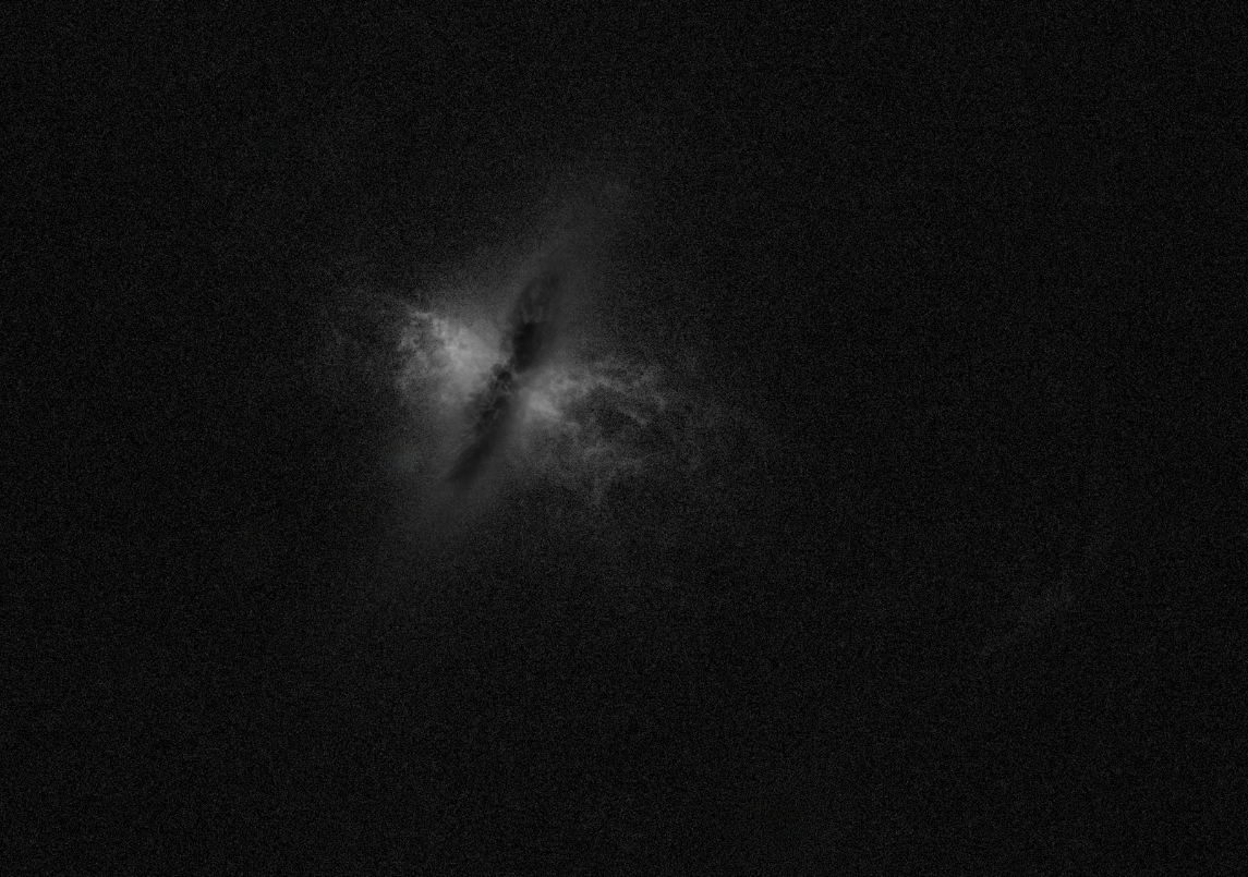

leider ist das nicht so :(. Bei meiner oben verlinkten Aufnahme von M82 ist die gesamte Galaxie fett im Rotkanal zu sehen. Nur durch die Kontinuumsubtraktion war es möglich, die Ha-Gasausströmungen dermassen stark zu stretchen, ohne dabei eine rosarote Galaxie zu erhalten.

etwas abseits von der physikalischen Theorie kommt es ja auch darauf an, um welche Art Target es sich handelt und was man mit der Subtraktion erreichen will. So ging es mir in einem Bearbeitungsschritt an unseren M106-Gruppendaten darum, die Ha-Strukturen im hellen Zentralbereich der Galaxie herauszufiltern um das Ergebnis in anderen Bearbeitungsschritten als Luminanzmaske zu verwenden. Die Subtraktion wurde in Photoshop ausgeführt. Das Ergebnis der Subtraktion habe ich durch Einstellungsebenen beeinflusst, mit denen ich die Helligkeit und die Helligkeitsverteilung der beiden verrechneten Ebenen manipuliert habe um den maximalen Kontrast zu erhalten und möglichst viel vom Breitbandsignal zu unterdrücken. Dabei hat mir der Grünkanal als Verrechnungsebene für die Ha-Daten sehr gute Dienste geleistet - vielleicht gerade weil dort keine roten Strukturen vorhanden sind.
Wenn ich mich recht erinnere, habe ich auch an meiner M 82 mit dem Grünkanal gearbeitet um die helle Galaxie aus dem Ha zu eliminieren, jedoch keine roten Strukturen der Filamente zu verlieren, wie es bei der Subtraktion des Rotkanals der Fall wäre. Das Ergebnis habe ich sowohl zur Optimierung der Erstellung des Luminanzkanals als auch für den Rotkanal benutzt. Ohne jede sonstige Bearbeitung sieht das dann z. B. so aus:
