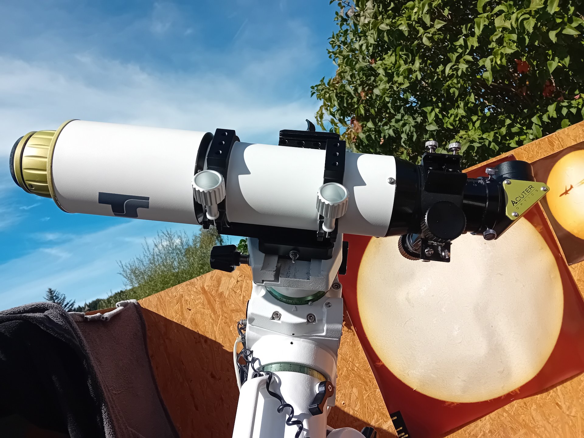

Ha-sonne mit Akuter 40/560
AloisPichler

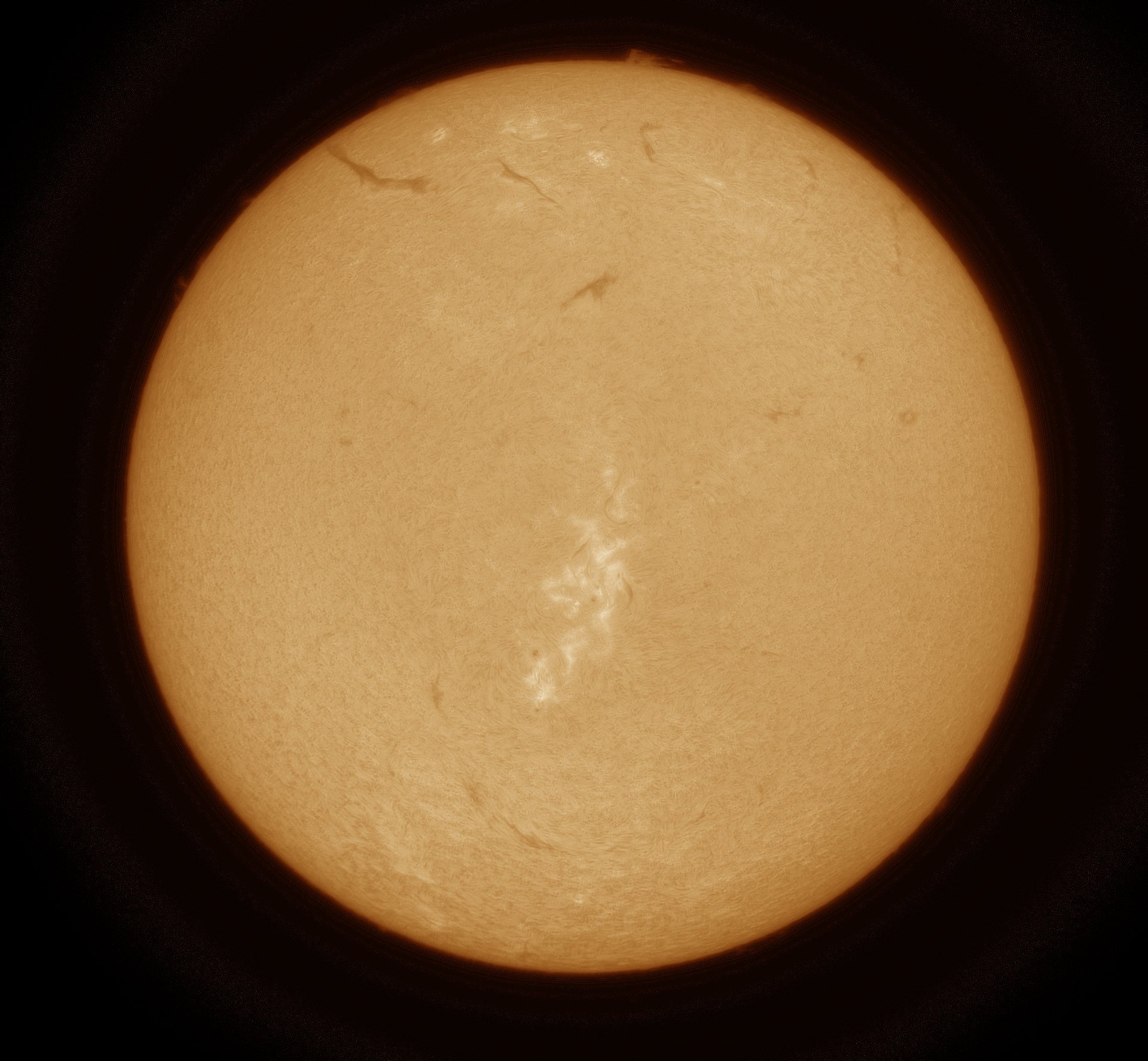

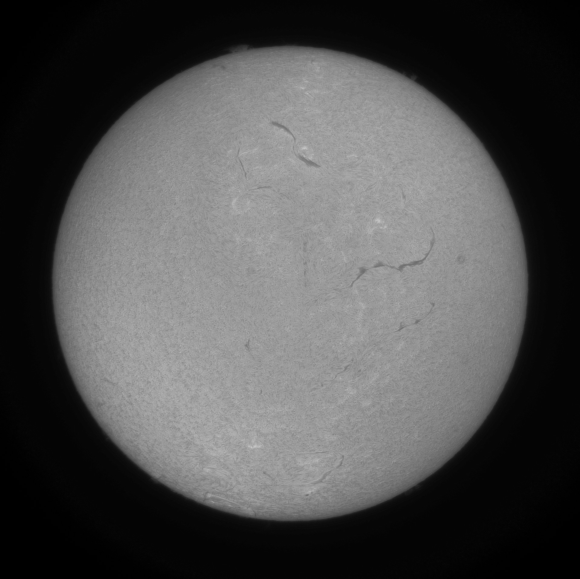

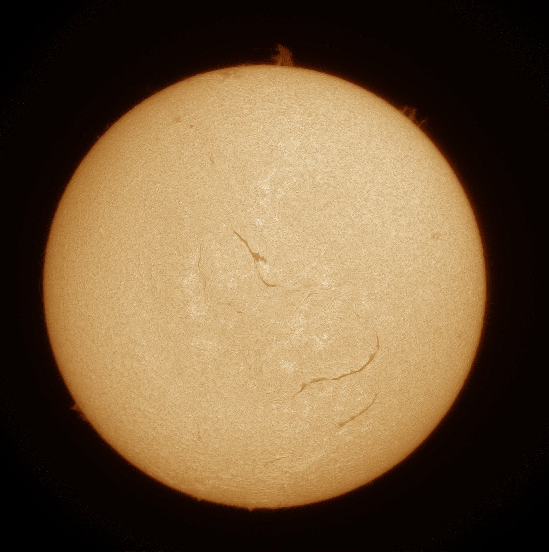

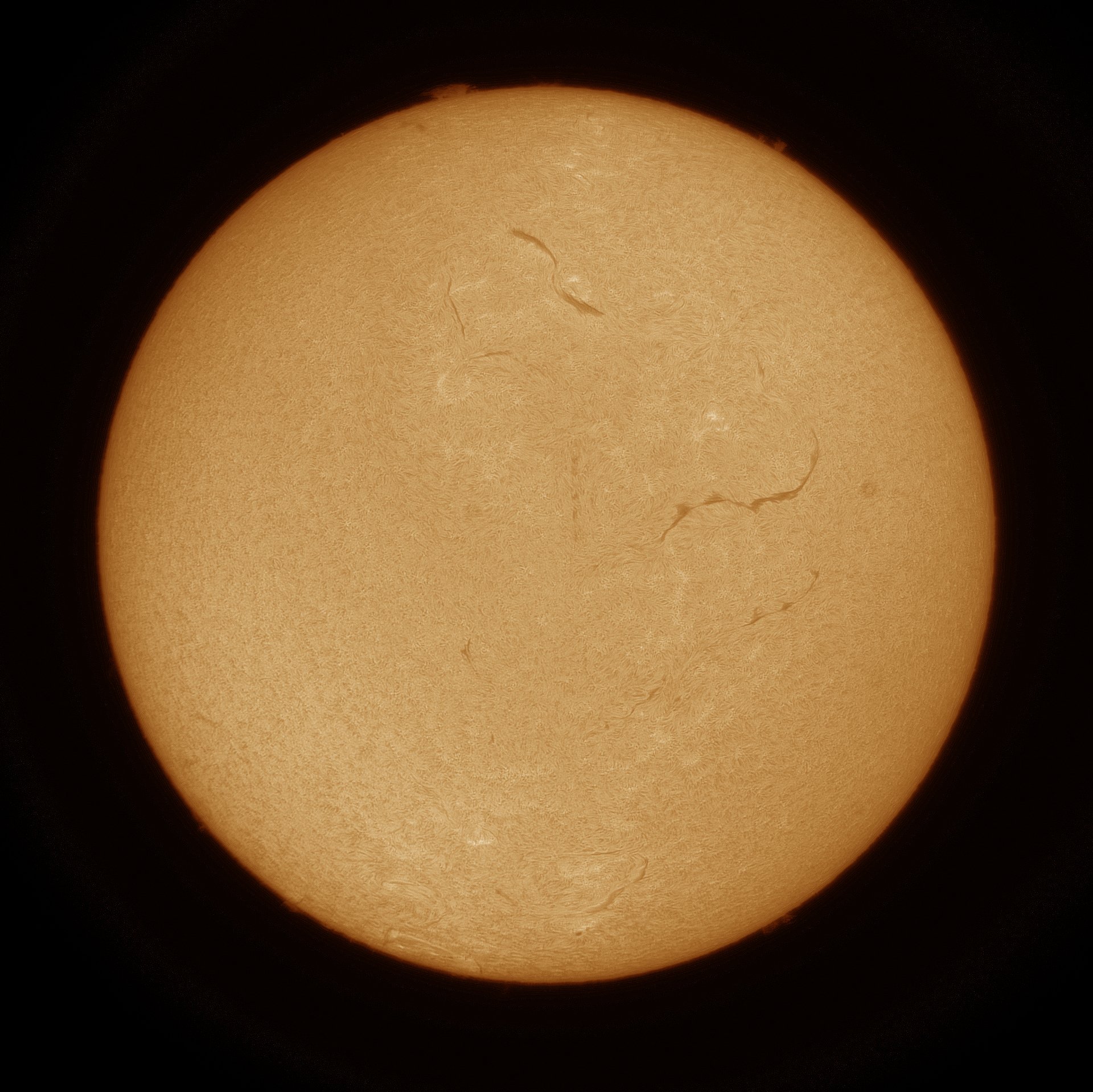

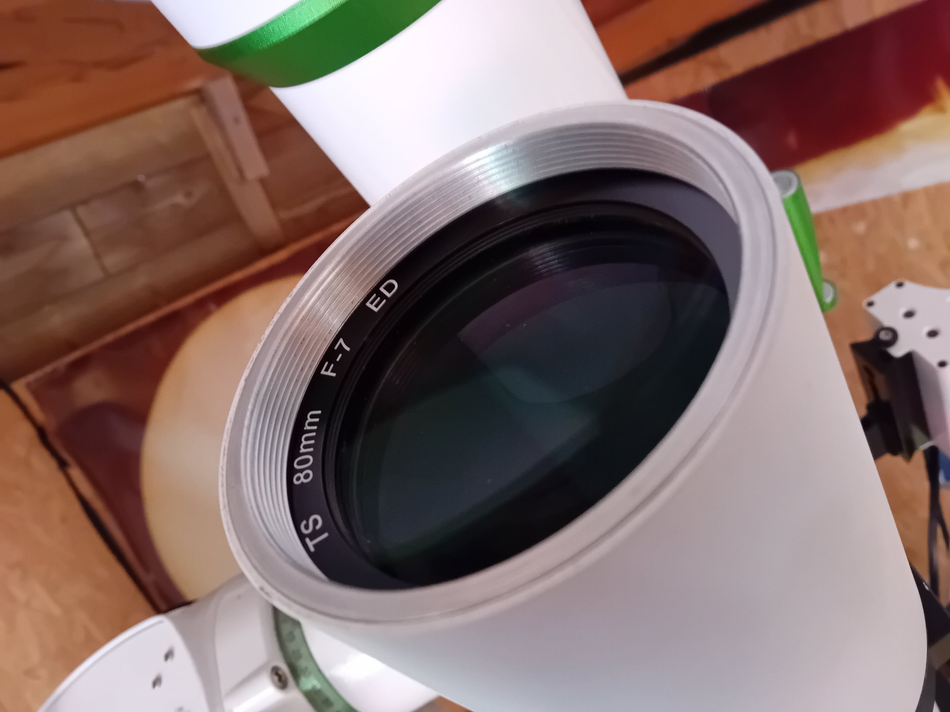

ein paar bilder mit Akuter ethalon auf TS 80/560 Refraktor und Player one Saturn -M
lg alois
Hallo Alois, interessante Gerätekombi. Wie hast du die zusammen bekommen, hat der Refraktor ein passendes Gewinde oder mit Adapter?
Hi Martin,
ich hab mir einen adapter drehen lassen :), das bild ist grösser und schärfer , ausserdem ist der OAZ besser :)
es geht aber auch ein schaumstoff klebestreifen und dann mit Tessa fixieren :), hab ich vorher gemacht, geht natürlich nur wenn der abstand nicht zu gross ist
lg alois

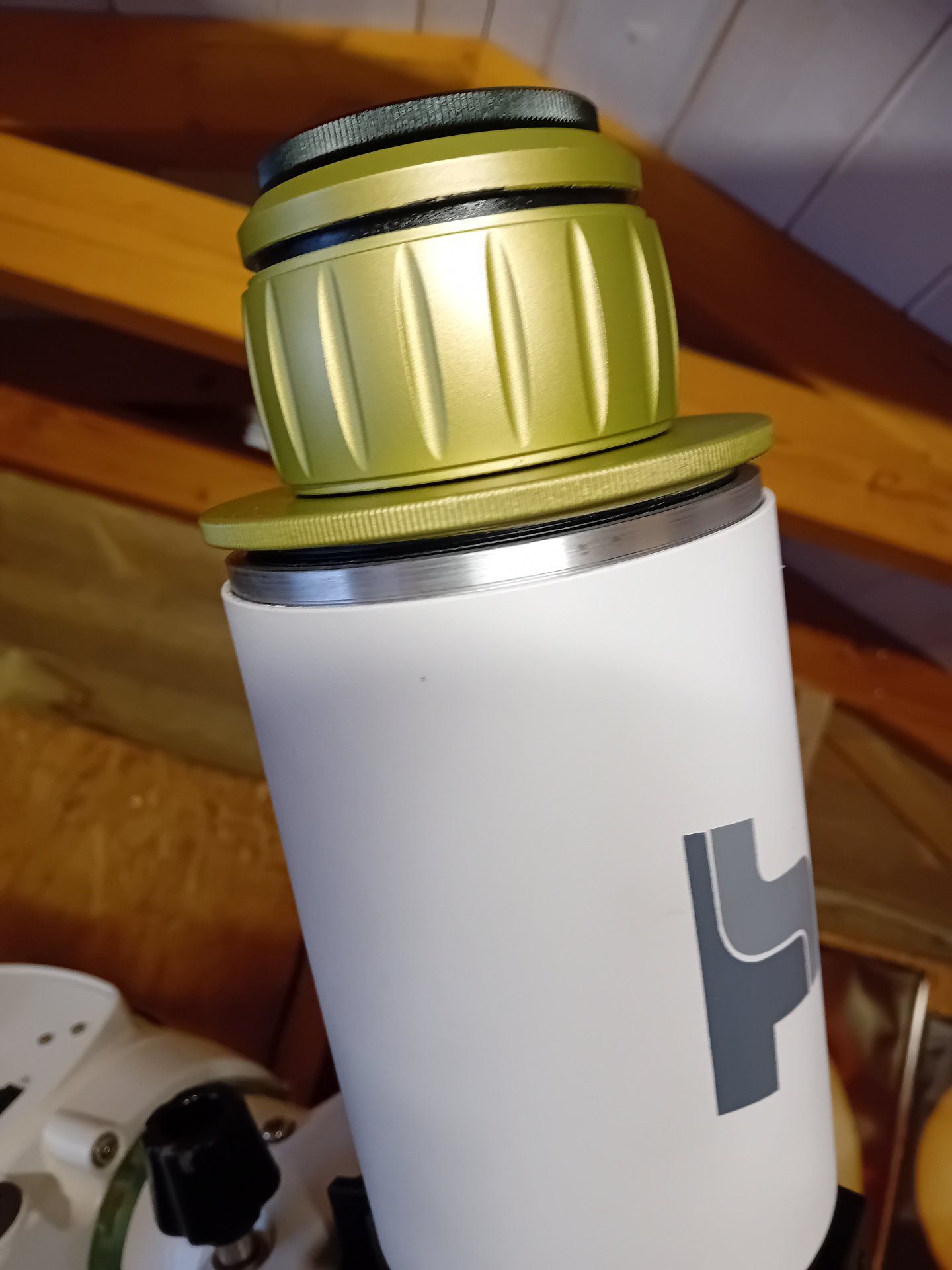

das erste bild zeigt nur den adapter, am zweiten ist dann das Ethalon drauf :)
lg alois
