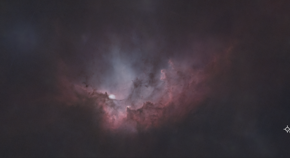

Hier mal ein Beispiel zum Verdeutlichen.

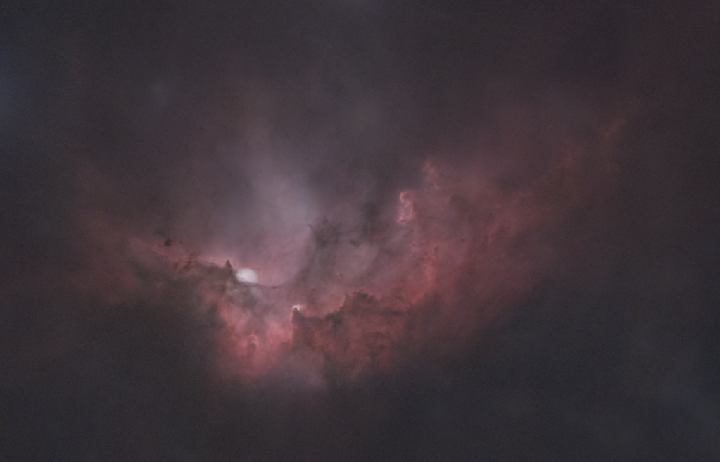

RGB normal:

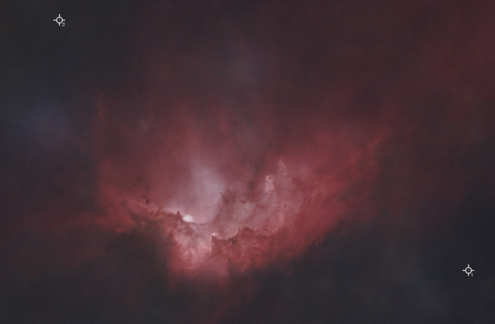

RGB + Ha:
In meinen Augen wenig Mehrwert, bzw. finde ich sogar das RGB komplett ohne hinzugefügtes Ha schöner, was sehr schade ist, da ich auch das meiste Signal in Ha habe. Und in diesem Fall ist das Ha schon MASSIV beschnitten, sowohl in Helligkeit als auch in den Tiefen.
Noch weiter beschneiden bringt hier übrigens nichts in der Hinsicht, nur dass halt das Ha nur noch im Zentrum ist. Die Dunkelnebel sind aber auch dann beeinträchtigt.

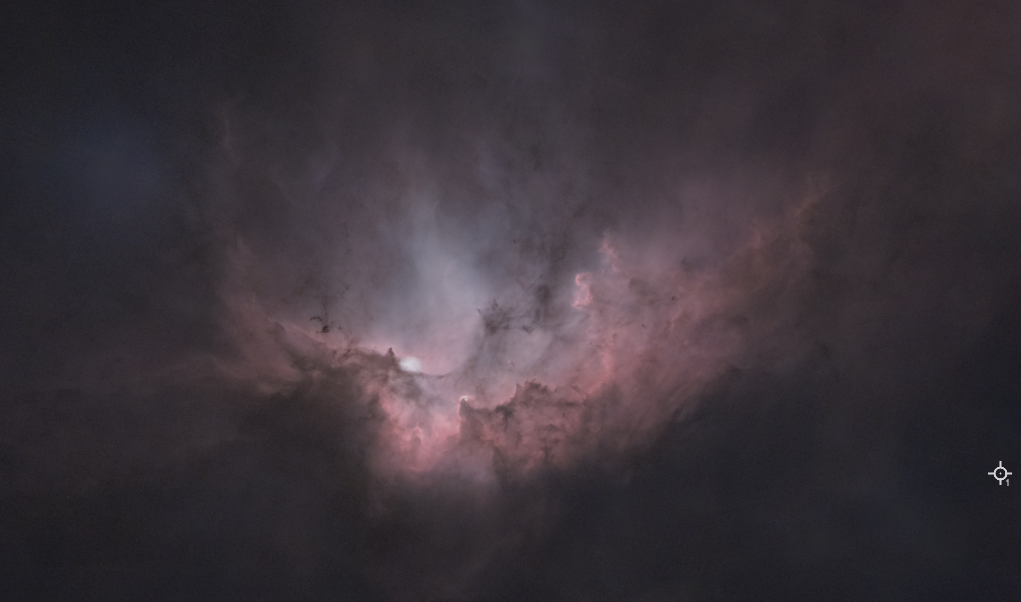

Meine einzige Überlegung, Ha noch etwas zu verwenden, ist Ha als Luminanzmaske mit etwa 25-30% Deckkraft einzubinden.
Dadurch verliere ich etwas Sättigung (die man ja wieder anpassen kann), bekomme aber dafür mehr Details:
