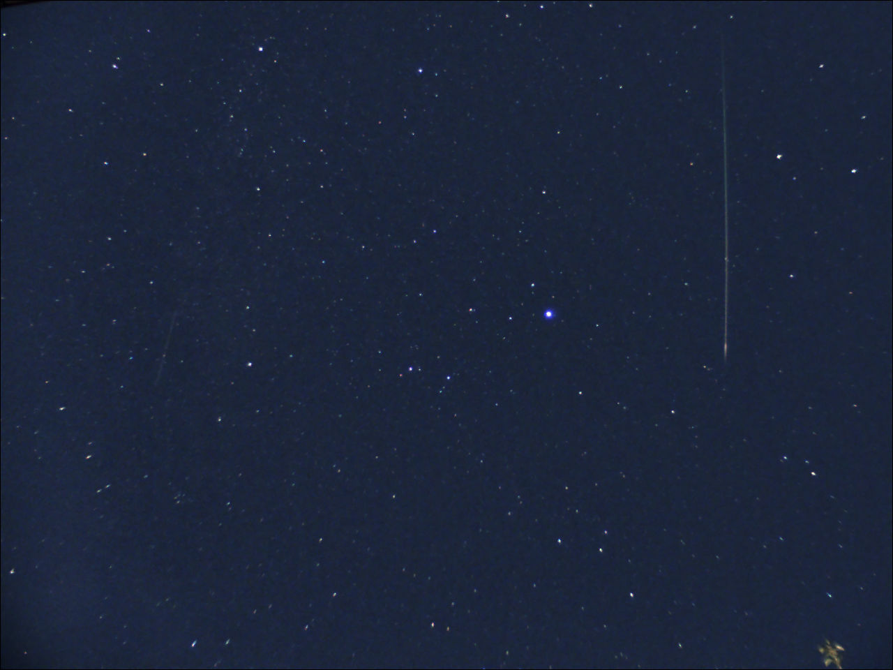

gestern Abend wollte ich es nochmal versuchen, endlich meinen ersten Meteoriden aufnehmen. So habe ich meine Asi120mc mit einem 6mm Objektiv ausgestattet und 8 Sek. belichtet. Mehr ging nicht, da wurde der Himmel schon viel zu hell.
Ca. eine Stunde habe ich das so laufen lassen. Das sichten der Frames war dann später natürlich die entscheidende Sache.
Satelliten- und Flugzeugspuren die über mehrere Frames durchs Bild wandern konnten ja keine Sternschnuppen sein.
Also blieben noch 3 Spuren, die nur auf einem Frame waren, übrig.
Hier Bild Nr 1, aber für eine Perseide passt die Richtung wohl nicht.
Könnte es dennoch ein Meteroid sein ?

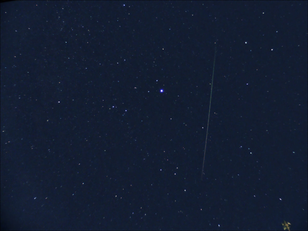

Bild 2 war das Frame direkt nach dem ersten Treffer:

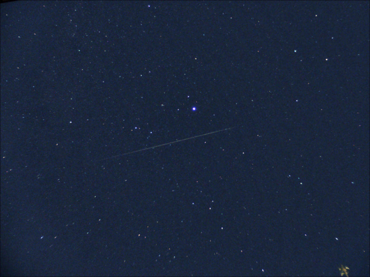

Und noch der letzte Treffer mit Helligkeitsspitze:
Sind das jetzt Perseiden ?
Kann man das in ein Bild kombinieren, bzw. macht das Sinn ?

Ja, Holger, das sind welche.
Manche Querschläger gibt es immer dabei, da die Teilchen ja nicht geordnet daherkommen.
Gratulation. Michael
ich hätte die 3 Bilder ja gerne kombiniert bin aber gerade kläglich gescheitert.
Bild 1 & 2 liegen ja nur 8 Sek. auseinander, das hat in gimp funktioniert. Beide Bilder als Ebene geöffnet und dann den Modus der oberen auf: Nur Aufhellen
Aber das 3. Bild bekomme ich nicht übereinander.
Sonst passe ich 2 verdrehte / verschobene Bilder mit fitswork an aber das versagt hier.
Auch manuell über gimp die Ebene drehen und verschieben gelingt nicht exakt genug. Schließlich müssen ja alles Sterne übereinander passen.
Oder kennt ihr bessere Methoden um mehrere Perseiden in einem Bild zu kombinieren. Das habe hier im Forum doch schon einige gemacht, oder ?
