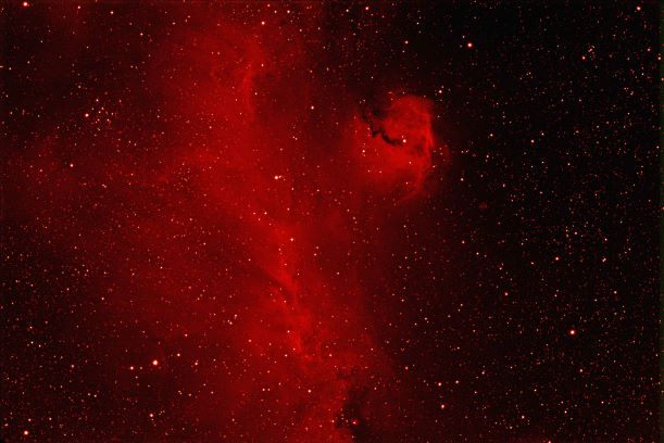

Hi, wohl zu lange mit Halpha belichtet- habe fast nur rote Sterne, hat von Euch Könnern eine gute Idee?
Wäre sehr dankbar für Eure Hilfe- habe mit PS gerade angefangen...…..
Grüße Rüdiger

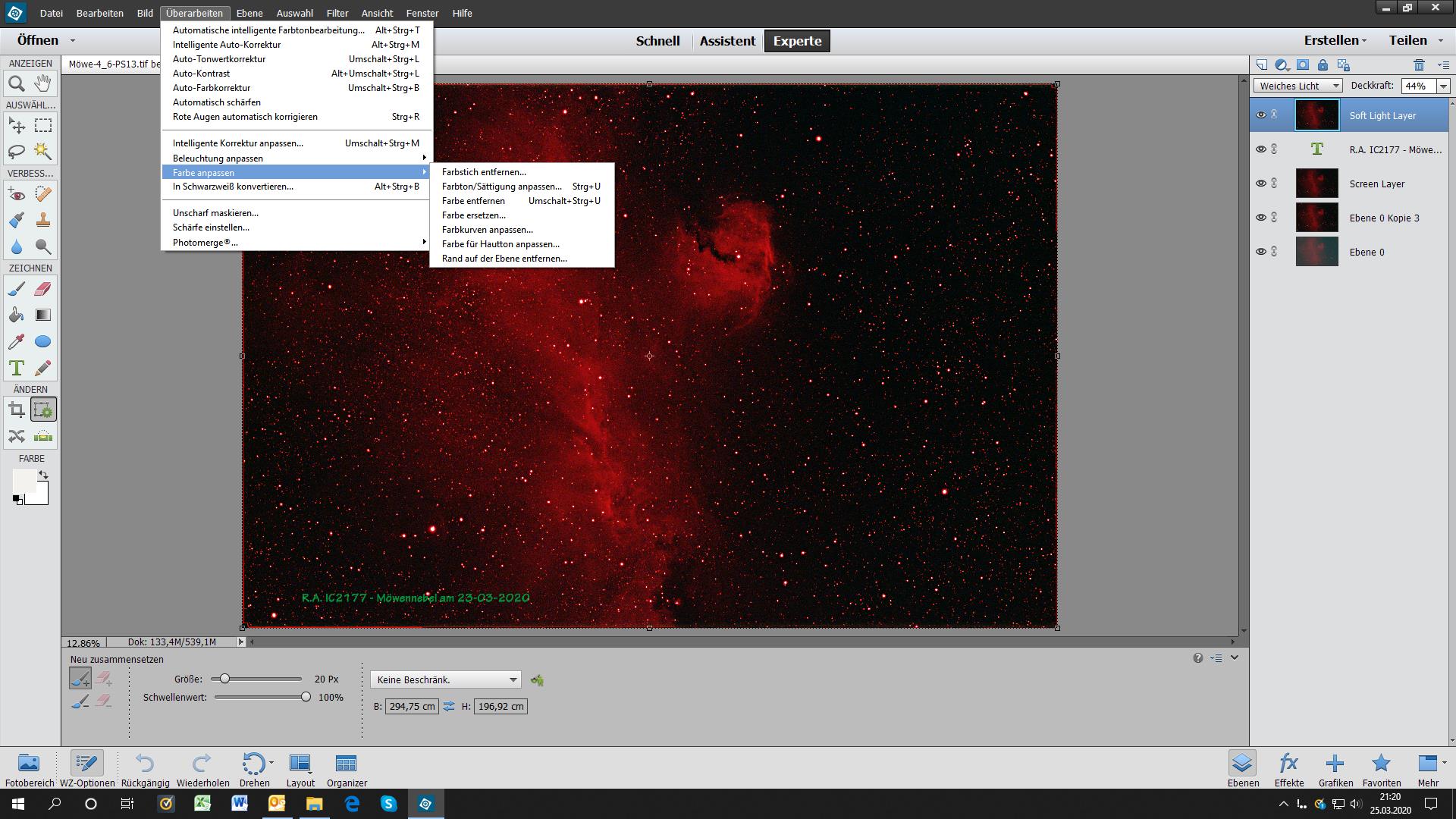

Ja, Du kannst über die Farbauswahl einen der roten Sterne selektieren, dann werden automatisch alle selektiert.
  • Auswahlà Farbbereich
  • Toleranz: ~100-120
  • Auswahlà Auswahl verändernà Erweitern
Spiel damit mal herum, um die Sterne alle zu selektieren und entsprechend farblich anzupassen.
