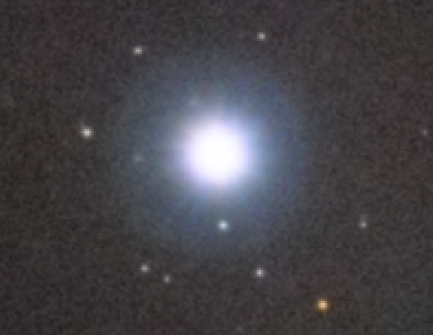

Hi Wolfgang,
hier mal ein Beispiel.
Der UV/IR Cut war es jedenfalls nicht. Hab einen anderen probiert und es waren ebenfalls Halos da.
VG,
Ulrike

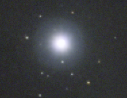

Hallo Ulrike,
ich habe es mal ganz kurz mit GAME probiert. Es ist sicher nicht perfekt, aber ist das nicht besser geworden?
Bei der Bearbeitung habe ich eine StarMask mit GAME erzeugt:
Diese habe ich dann als Maske über das Original gelegt und dann einfach mit CurveTransformation die Helligkeit reduziert.
Mit dem Maskenradius muss man etwas experimentieren.
LG
Wolfgang

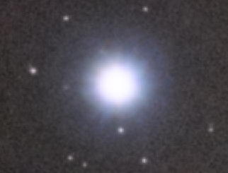

Ich habe mal in PS experimentiert und bin soweit ganz zufrieden.
Vorher:

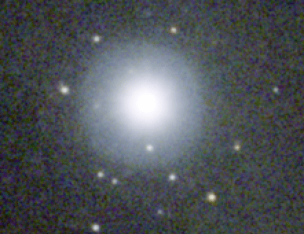

Nachher:
Na, geht doch, Ulrike ;-) Sowohl für PS als auch für PI gibt es Aktionen bzw. Skripte, um die Sterne noch zu verkleinern. Täte ich machen...
