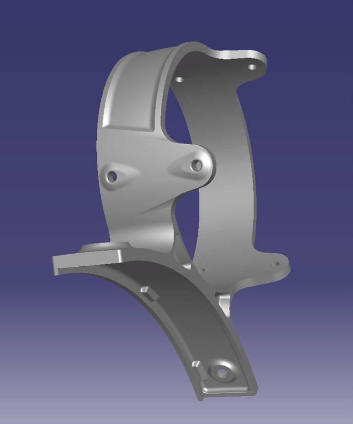

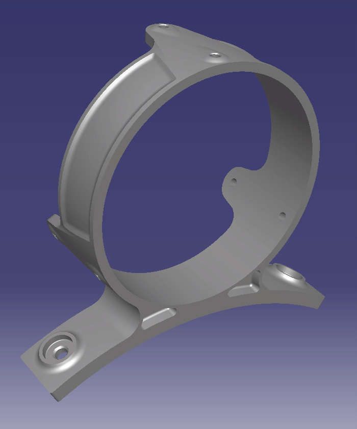

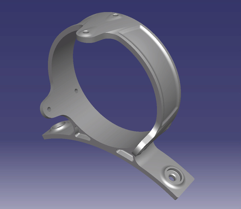

Servus,
das nächste Projekt steht bereits in seinen Startlöchern:
Ein Halter für mein MTO-11CA an dem Meade LX200ACF aus Aluminium gefräst; Gewicht 317gr.
Ich würde gerne wissen, was Ihr von der Konstruktion haltet, bzw. wie Ihr das MTO befestigen würdet?
Meine Konstruktion sieht vor, das MTO im hinteren Bereich durch sechs Klemmschrauben aufzunehmen, sodass man das Objektiv wie bei der Fotographie fokussieren kann.
Zudem lässt die Konstruktion ein Schwenken des MTO von +/- 2° um beide Achsen zu - reicht das zur Ausrichtung...?
Gruss
Sebastian

Hi Sebastian,
sieht doch gut aus - do koanst net meckern (O-Ton A.Schuhbeck).
Von CAD hab ich keine Ahnung, kann also nicht beurteilen, ob es stabil ist. Ich kenne nur sowas und das klappt ganz gut.
