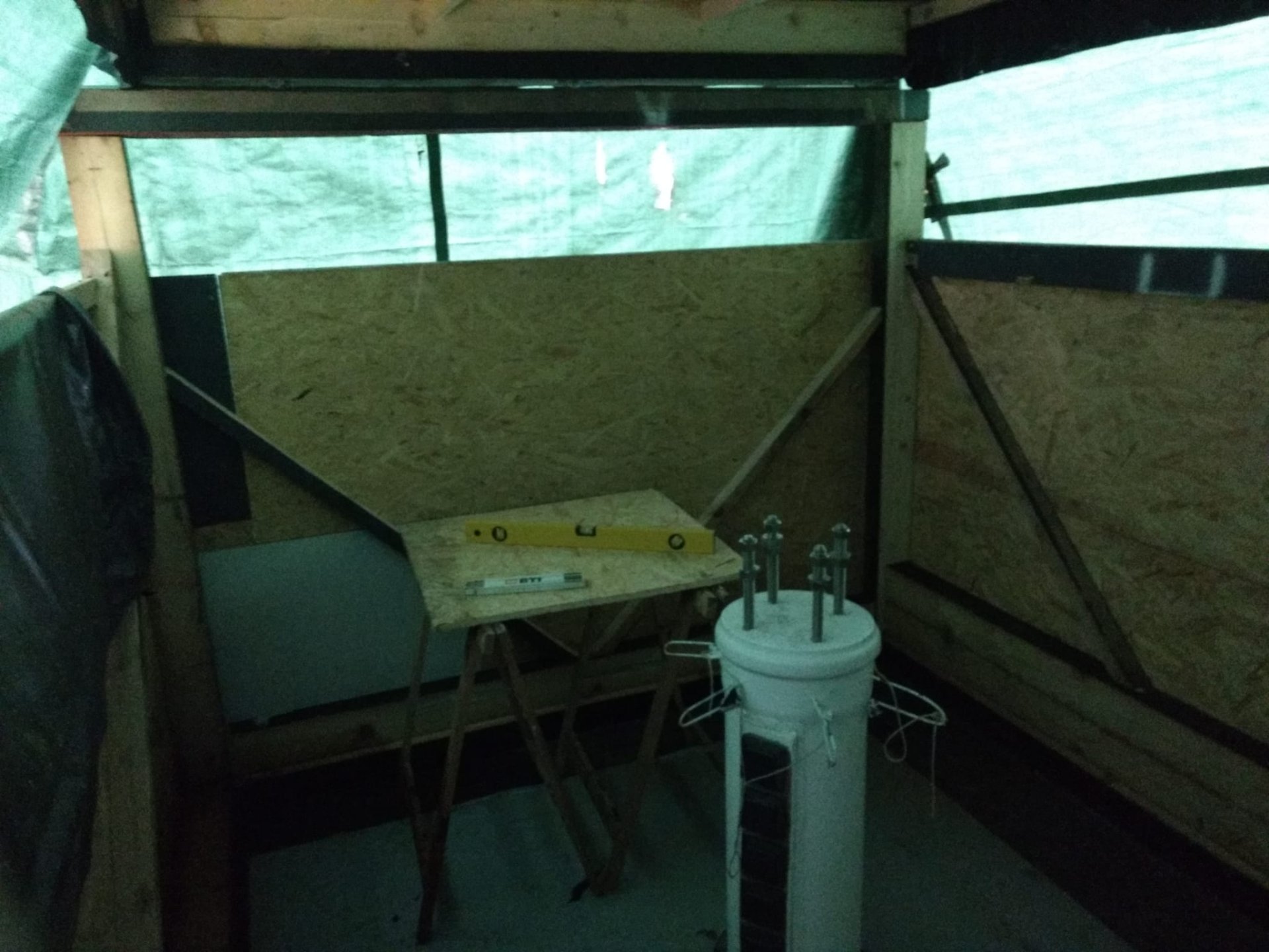

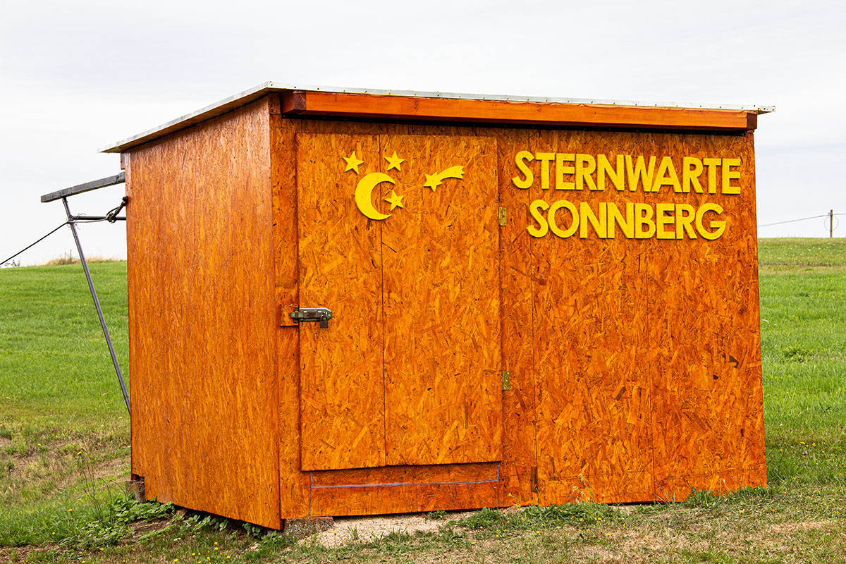

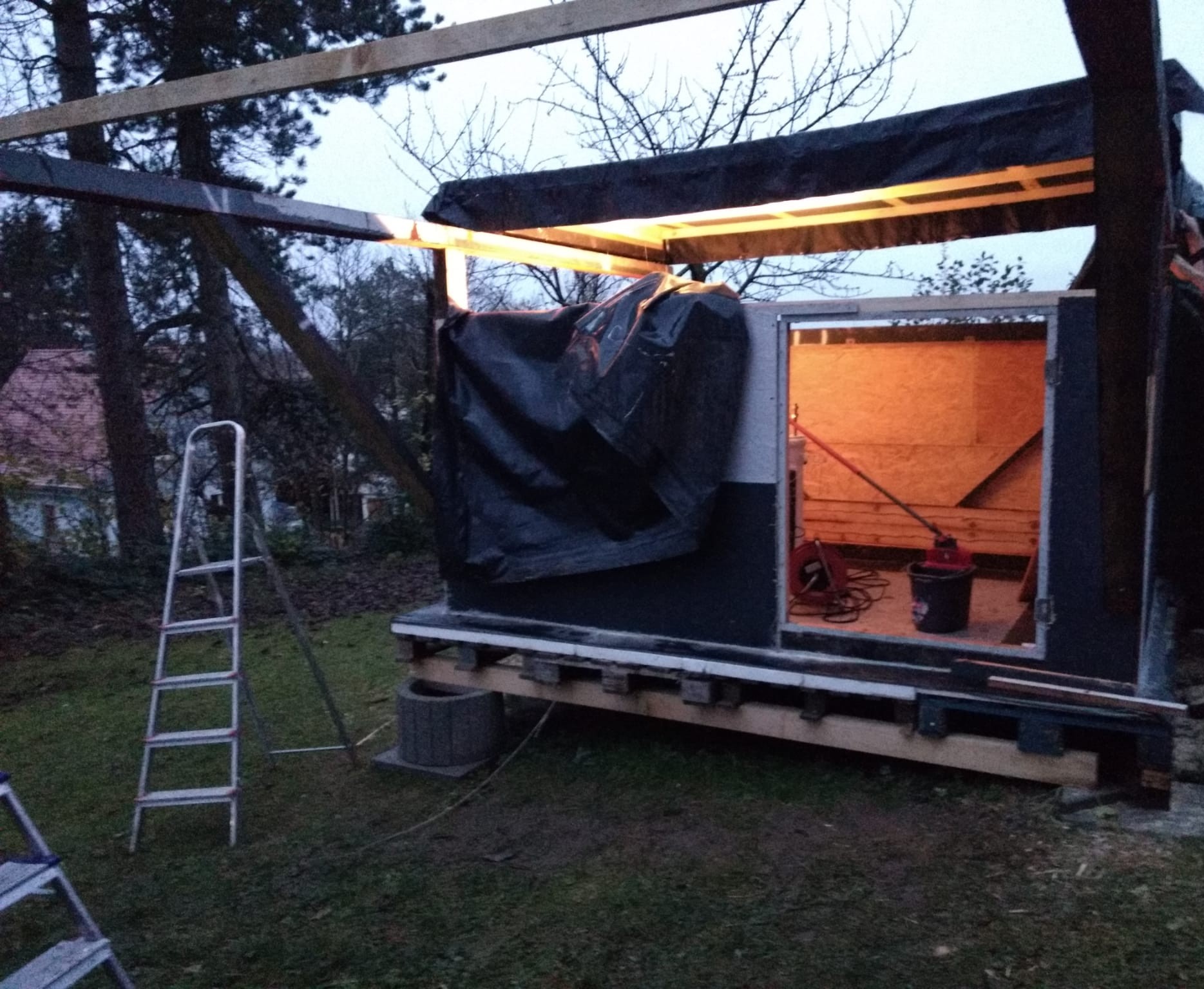

Selber bauen ist eigentlich ganz einfach.....
