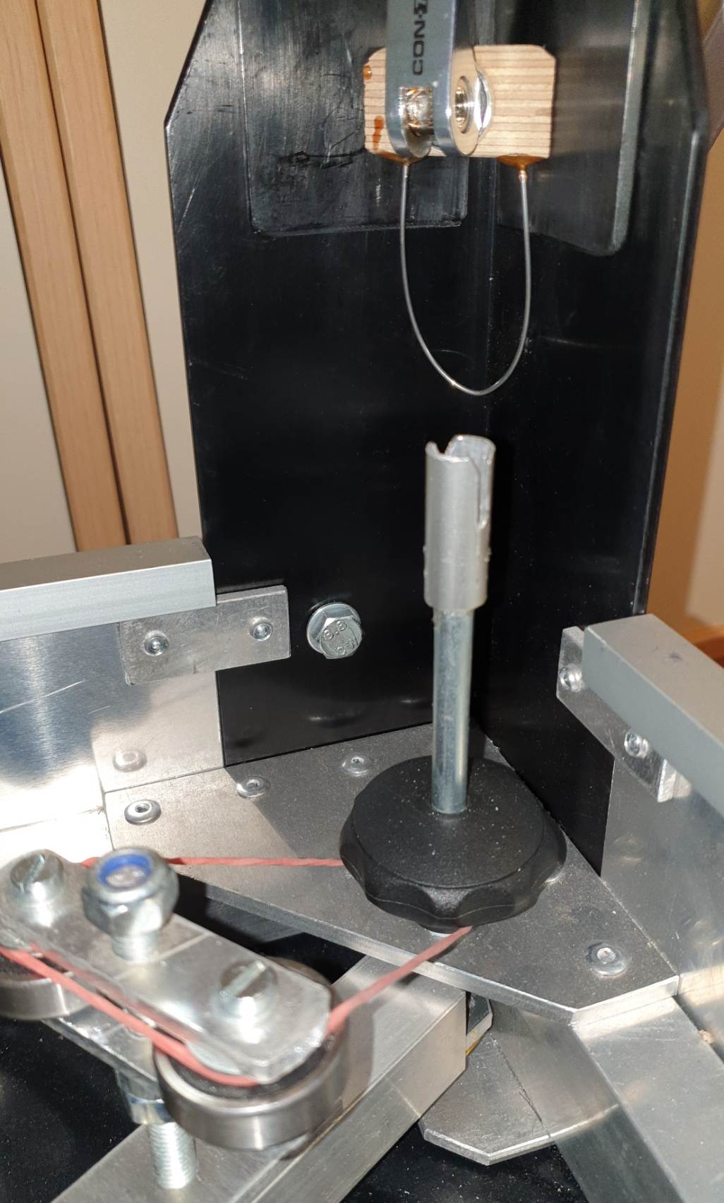

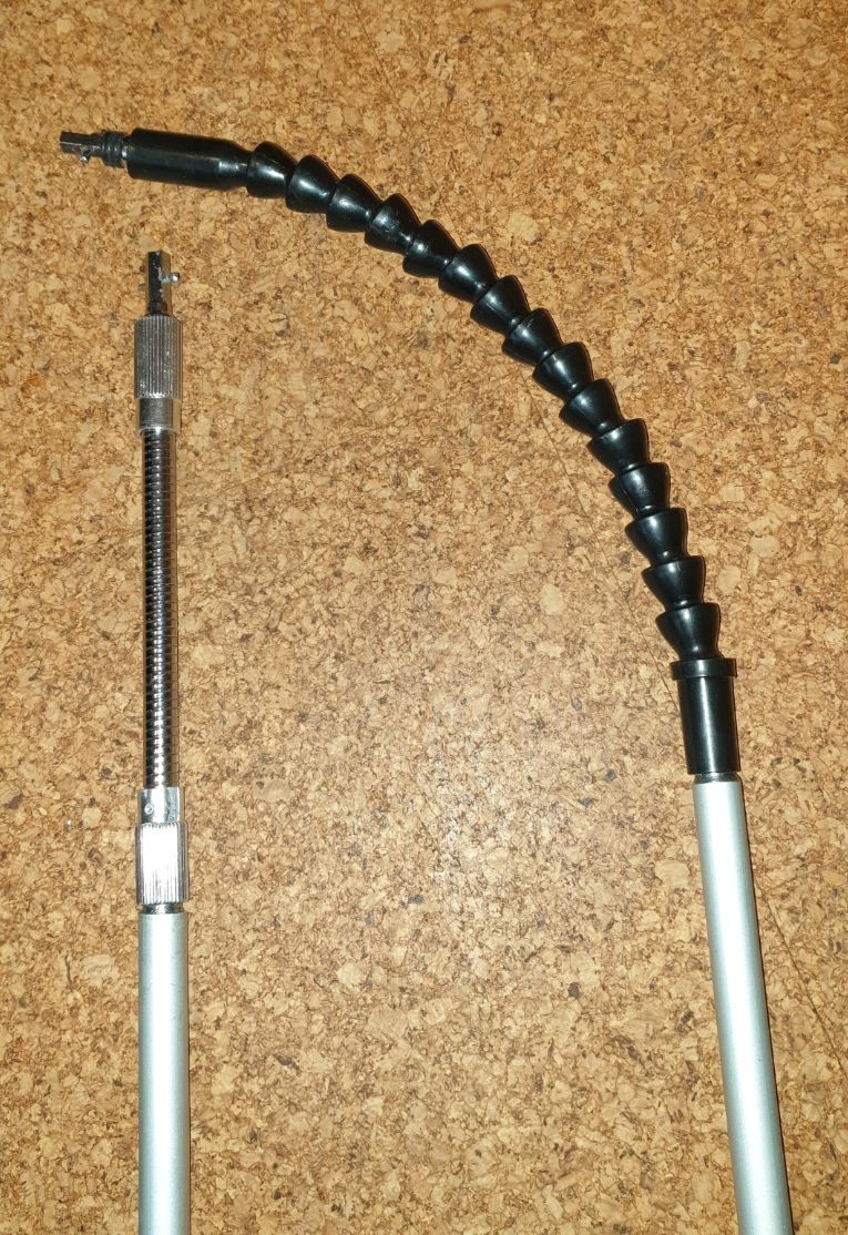

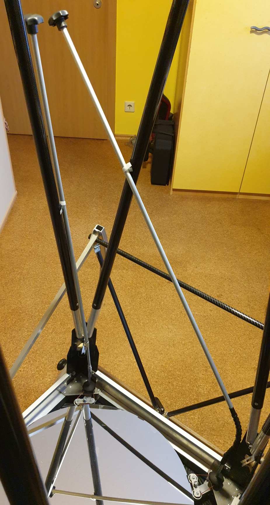

ich will meine letzte Bastellei vorstellen. Bei meinem größten Teleskop (600mm f/4,1, Selbstbau, Selbstschliff, LowRider) hatte ich die Justage von oben von Haus aus vorgesehen.
Bei der Justage an Polaris muss ich für den Blick durchs Okular ziemlich strecken, fürs Justieren (vor allem an der Schraube gegenüber) dann ein paar Schritte gehen, und so manchmal doch einiges hin- und her pendeln. Zur Erleichterung dient nachfolgende Bastellei.
Die Justagestergriffe habe ich nach oben mit ca 12cm M8-Schrauben verlängert, auf diese sind kurze Stücke 12*1 Alurohr aufgeklebt, die je eine längliche Nut aufweisen. In den Rohrstückchen sind jeweils 2 Neodym-Magnete eingepresst. So habe ich eine sehr schnelle, recht feste Verbindung, die beim Auf- und Abbau ruckzuck werkzeuglos verbunden/getrennt werden kann. Das Gegenstück sind zweierlei Flexible Wellen, die mit Alurohr und Sterngriff bis in Griffweite beim Blick durchs Okular reichen. Die 6-Kantseite der flexiblen Wellen wurde durchbohrt, 2mm Stahlstifte eingepresst, welche in die Nuten der Alurohre greifen.
Flexible Wellen gabs im 4er Set für 14 Euro (somit sind noch 2 übrig), den Rest an Material hatte ich noch herumliegen.
Das Ganze hat sich beim ersten Feldeinsatz bestens bewährt.
Anbei ein paar Bilder
