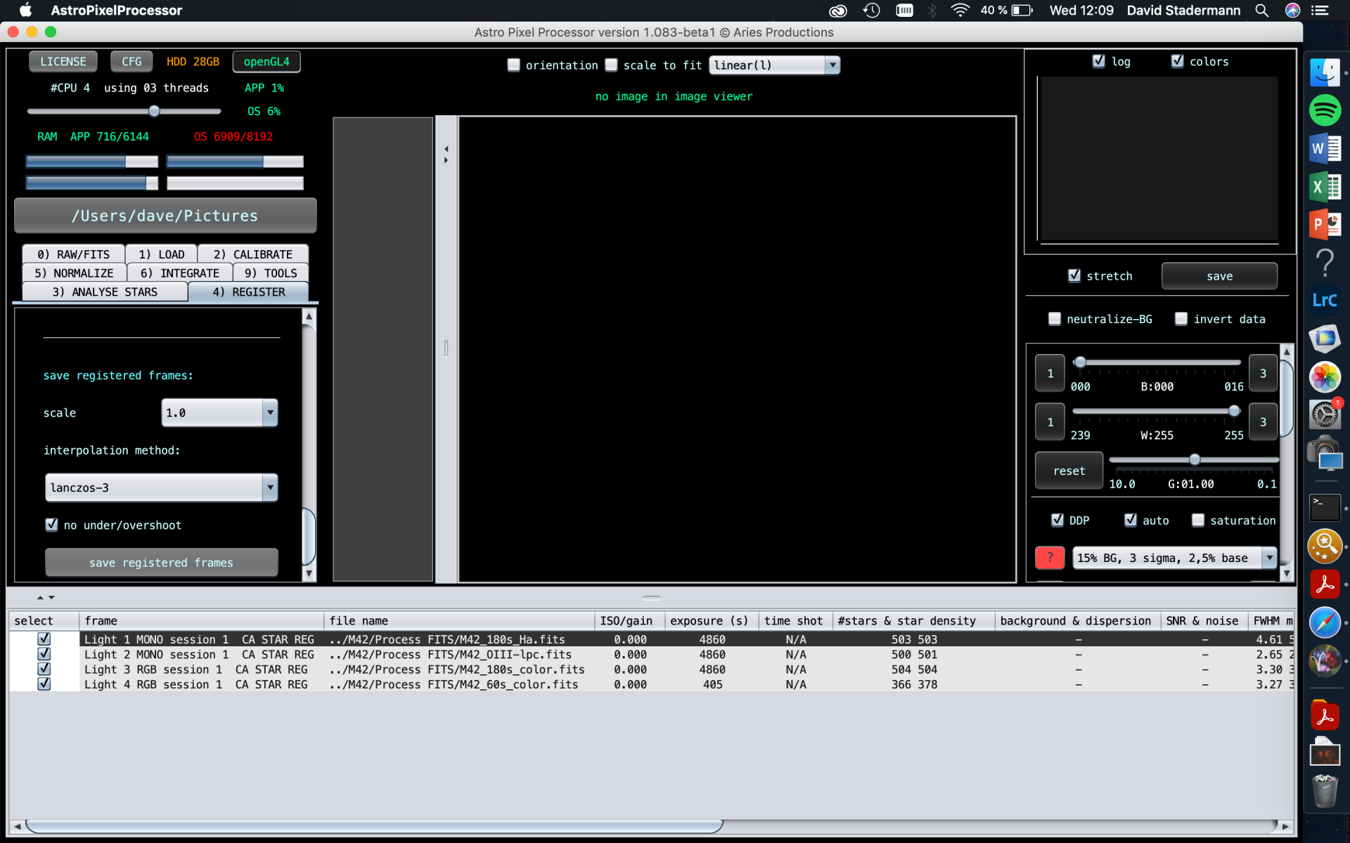

Hallo Dennis,
Hatte das gleiche Problem am Wochenende.
Ich mache das in APP.
Du kannst die einzelnen Stacks als lights laden, unter Tab 4. registrieren und dann die einzelnen registrierten Frames speichern.
Hoffe das hilft.

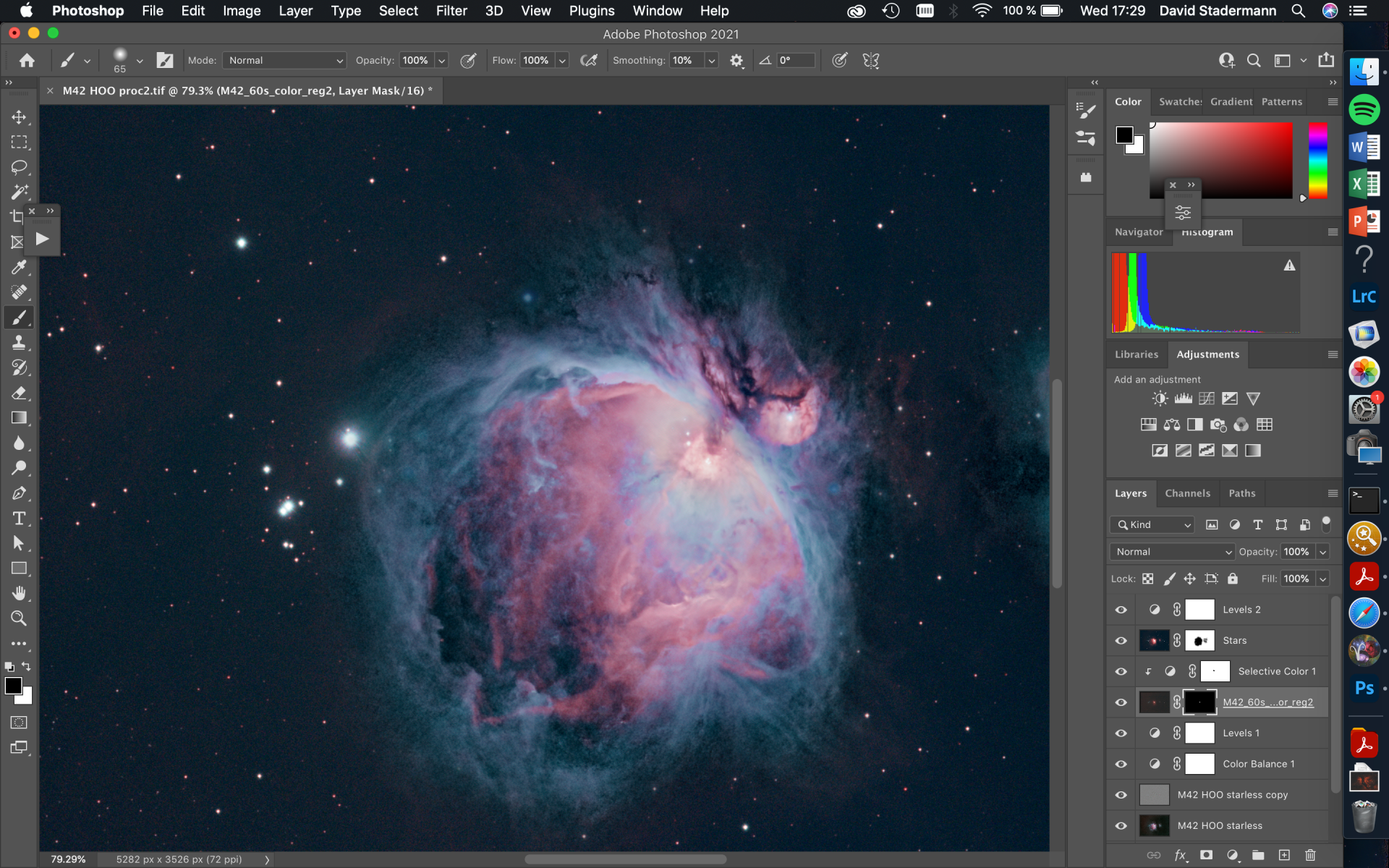

Aber du kannst die registrierten frames einzeln als TIFF exportieren und dann in PS bearbeiten
Im Anhang ein Beispiel vom gleichen Object als HOO.
Das waren 27 x 180s und 10 x 60s mit einem TS 72/432, L-enhance filter und einer Canon 600Da.
Die 180s frames in APP dreimal gestacked, einmal extract Ha, einmal extract OIII und einmal als color für die Sternfarben.
Die 60s frames in APP nur als color gestacked.
Dann alles stacks als lights geladen, registriert, und save registered frames.
Die registrierten frames dann einzeln als TIFF exportiert und in PS bearbeitet.
Den 60s stack in PS als separate ebene eingefügt und nur den Kern durchscheinen lassen.
David
