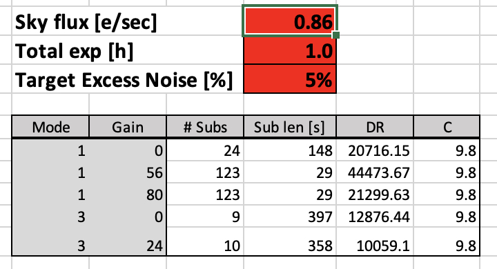

der in untenstehende Tabelle zum Download resultiert.
Ich habe in eine eigene Bearbeitung noch weitere Read-Modes aufgenommen und es ist klar ersichtlich, dass ein HGC (bei der QHY268) bei Gain 56 im Stack den größten Dynamikumfang liefert. Das ist mit den jeweils angepassten Werten natürlich auch auf eine ZWO ASI oder welcher Hersteller/Brand auch immer, mit gleichem IMX571, übertragbar.
Man muss natürlich sehen, je nach eigenem Himmel, ob hunderte Kurzbelichtungen dann in Punkto Speicher und Weiterverarbeitung für einen selbst noch praktikabel sind. Zudem kommt dazu, dass ein hoher Gain natürlich auch neue Anforderung bei der Erstellung von Flats mit sich bringt. Man braucht eine regelbare und bereits möglichst schwach leuchtende Flatbox.

So, mal für mein Balkonsetup gerechnet. Da komme ich bei Luminanz mit Gain 100 nur noch auf 11s Belichtungszeit und 15.8 Blenden Dynamik. Bei 10s ist der ganze Overhead aber nicht zu vernachlässigen. Ich schätze mal, dass ich da fast 20% der Zeit für den Overhead verliere. Und die Datenmengen werden halt auch heftig. Also doch lieber etwas länger. Mit 30s dürfte ich dann ca. 1.5 Blenden verlieren, bleiben immer noch >14 bit Dynamik bei 60min Belichtungszeit, das ist ja schon mal ziemlich gut. Wenn ich noch mehr sein soll, kann ich dann immer noch mit ein paar 5s Aufnahmen und HDR auffüllen.
