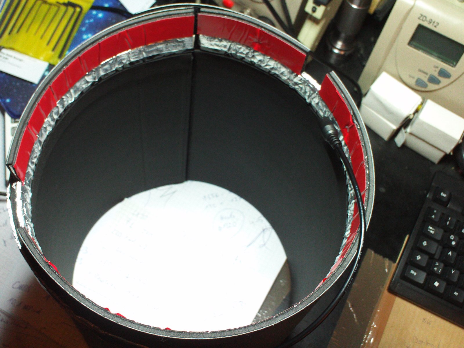

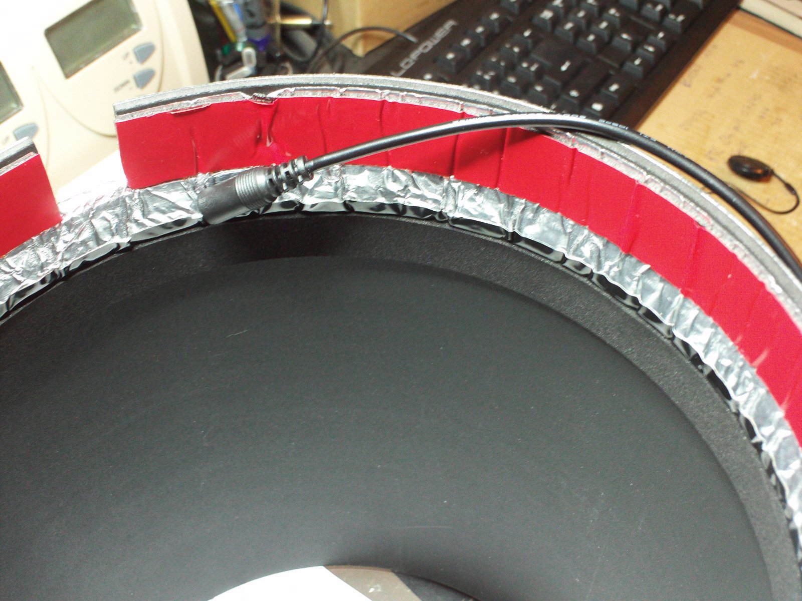

Moin, ich habe mit diesen Teilen eine integrierte Heizung für eine Taukappe gebastelt:
1. breites Alutape
2. Wärmeleit Tape:
3. Regler :
4. Wärmepads für Lenkräder:
5. 2mm Moosband als Höhenausgleich:
6. 12v DC Stecker/Buchsen
Der Heizstreifen ist bei mir 2cm breit. Kann man halt so bauen wie man es eben braucht.
Bei Vollgas wird das Teil richtig warm. Soviel Bums braucht man aber nicht wirklich. Im Normalbetrieb verbraucht es so 8W .
Im Prinzip sind die Tauheizungen von der Stange auch nicht viel anders aufgebaut.
Strom kommt von einem 4S Lipoakku an einem 12V/36W DC/DC Converter.
So ist es aber deutlich erschwinglicher.
