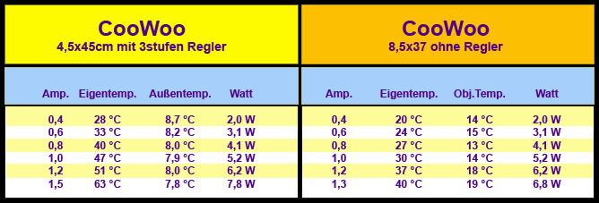

Das sind gemessene Daten der beiden CooWoo Manschetten.
Bei der 3 stufigen habe ich den Stufenregler abgestöpselt (ist eine Plug and Play Einheit) und durch einen PWM Regler (einfacher Selbstbau) geregelt.
Unterster Wert ist jeweils max. .
Das muss das Ladenetzteil aushalten.
Mittlere (meist ausreichende Stufe) war glaub ich 800mA.
Gruß Markus

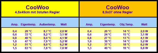

Den Anhang 198692 betrachten
Gruß Markus

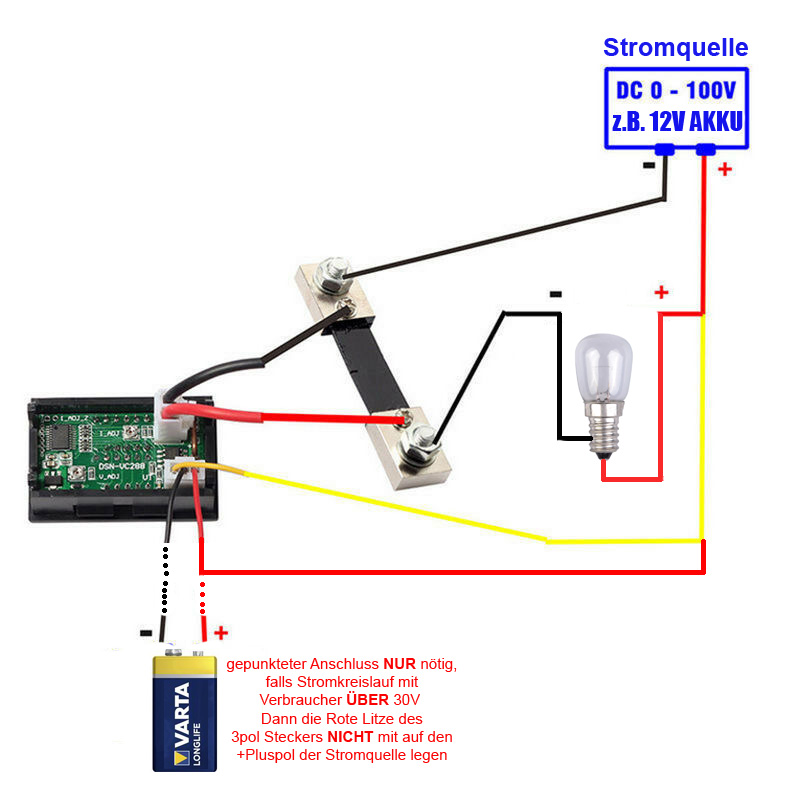

Ich habe Mal einen bildlichen Stromlaufplan gemacht .. für mich selbst und andere ... als ich damit angefangen habe.
Komme ja aus der Mechanik.
Der minuspol des Verbrauchers (Glühlampe) sollte in dem Fall (bei 4poligem PWM - wie bei mir) der Minuspol von +/- Stromquelle des PWM sein.
Ansonsten muss ich Mal meine Testbox öffnen und reinschauen.

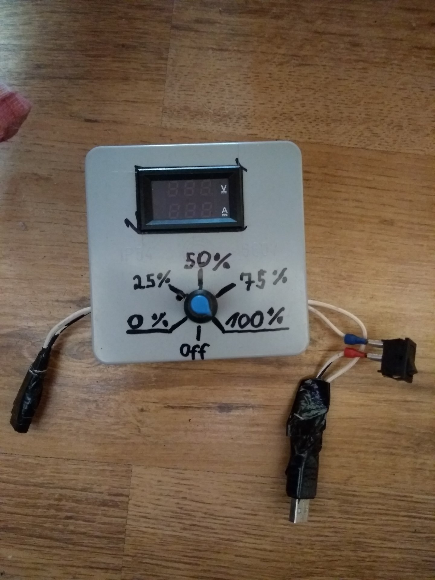

So sieht die, auf die schnelle zusammen geprutschte, Testbox für Ampere Messungen von USB Verbrauchern aus.
Rechts ist der nachträglich verbaute (oben erwähnte) Schalter für den Hardreset.
