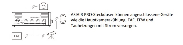

Ich betreibe problemlos sowohl eine 12V Heizmanschette als auch eine USB Manschette (über einen kleinen stepup converter) an der Asiar Pro. Beide sind ungeregelt und werden im Dauerbetrieb handwarm.

Wenn deine Spannungsquelle (ASIAIR, Eagle, Pegasus Box, [...]) soewieso schon Hochstromausgaenge hat, die PWM leistungsreguliert werden koennen, dann brauchst Du keine Taubaender mit eingebauter Regulation (seien das Schalter, Poties, oder extra Controller), weil Du den Leistungsregler bereits hast.
Die ASIAIR PRO kann meines Wissens nach derzeit zwar hardwaremaessig die vier 12V Ausgaenge PWM regulieren, aber z.Z. unterstuetzt die Software nur ein binaeres an/aus. Das sollte sich wohl mal aendern, aber derzeit ist das wohl noch nicht der Fall (?).

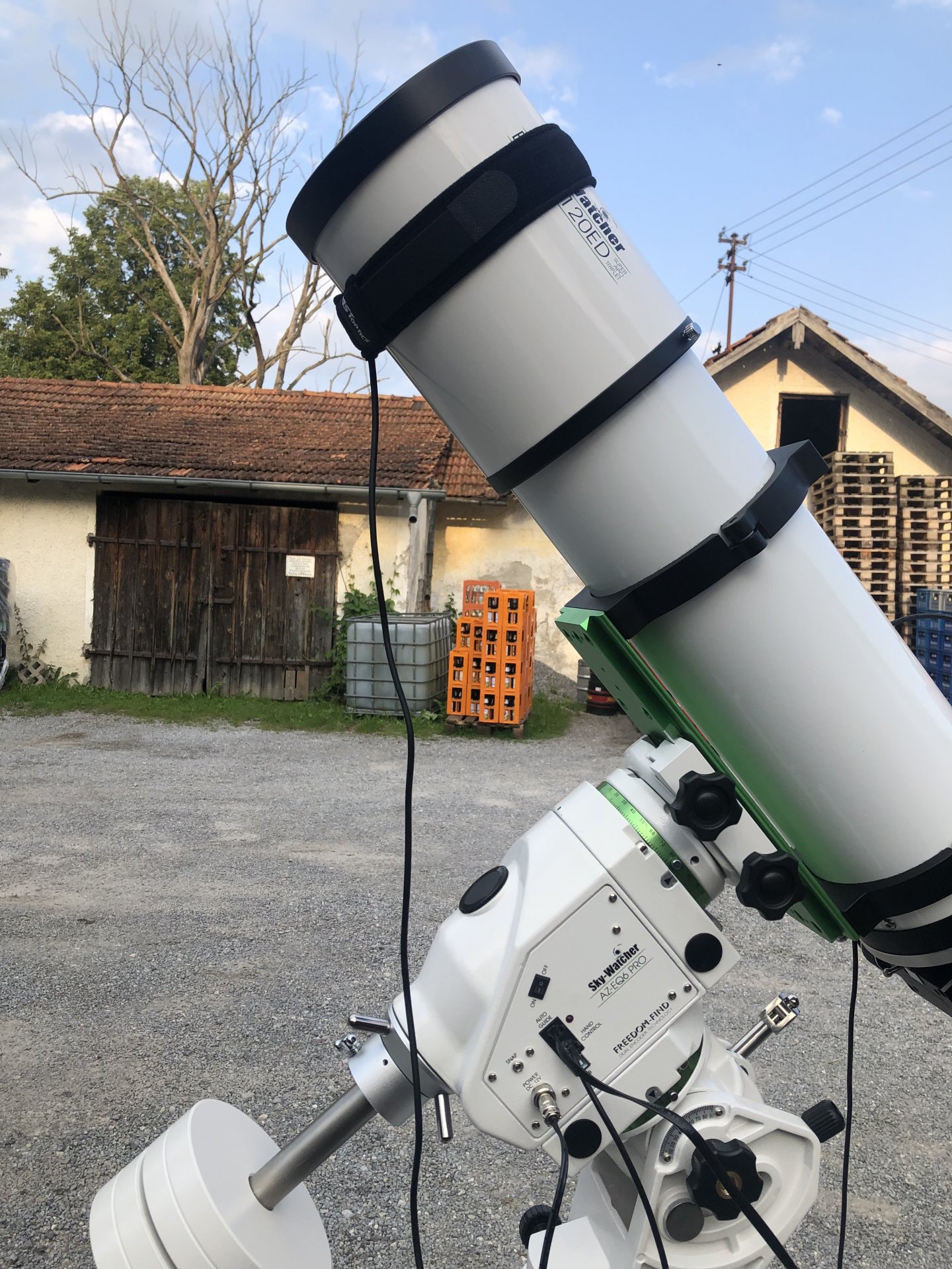

Da ich von gestern auf heute unbedingt noch fotografieren wollte, hab ich mir gestern noch eine Heizmanschette besorgt. Mein Verkäufer riet mir zu einer Lösung mit externer Stromversorgung. Er meinte, dass wenn ich die Manschette an die ASI AIR Pro anstecke, über die bereits sowohl Montierung als auch Kamera etc gesteuert wird, könnte das u.U. Auswirkungen auf die Kamera haben. Externe Stromquelle sei also besser.
Dem Rat bin ich gefolgt und habe mir also eine Heizmanschette mit einem zusätzlichen Dimmer besorgt, die ich per Zigarettenanzünderadapter an meine Heimsteckdose anstecken kann.
Ich hab sie die ganze Nacht auf niedriger Stufe eingeschaltet lassen. Das war wohl aber zu wenig, da sich etwas später trotzdem wieder Tau gebildet hat. Ich finds sehr schwierig einzuschätzen, wie viel ich regeln kann, ohne dass es mein Bild beeinträchtigen könnte, es aber auch effektiv den Tau abhält.
Werde es heute Abend also mit mehr Wärmezufuhr probieren…

Da ich von gestern auf heute unbedingt noch fotografieren wollte, hab ich mir gestern noch eine Heizmanschette besorgt. Mein Verkäufer riet mir zu einer Lösung mit externer Stromversorgung. Er meinte, dass wenn ich die Manschette an die ASI AIR Pro anstecke, über die bereits sowohl Montierung als auch Kamera etc gesteuert wird, das durchaus zu Auswirkungen auf die Kamera haben kann. Externe Stromquelle sei also besser.
Warum nicht?
Als zukuenftige Alternative wuerde Ich vielleicht in Erwaegung ziehen, die Montierung (ist ja "unter" den bewegten Teilen) mit einer eigenen Stromversorgung betreiben und alles "was oben ist" von der ASI AIR pro. Zwei baumelnde Kabel weniger.
Aber wenn's so funktioniert, auch gut.
Ich hab sie die ganze Nacht auf niedriger Stufe eingeschaltet lassen. Das war wohl aber zu wenig, da sich etwas später trotzdem wieder Tau gebildet hatte. Ich finds sehr schwierig einzuschätzen, wie viel ich regeln kann, ohne dass es mein Bild beeinträchtigen könnte aber dass es auch effektiv den Tau abhält.
Wieviel Watt hat denn das Heizband (Ich vermute Du hast es kurz vor der Optik an der Taukappe angebracht?)?
Die ganz, ganz (ganz, ganz, ganz) grobe Faustformel, die Ich so kenne ist 0.4 - 0.8W / Inch Oeffnung (aber mit Vorsicht zu geniessen). Haengt auch sehr von der Waermeleitfaehigkeit der Taukappe ab. Wenn's auch bei Vollast nicht reicht, Soffstreifen (Neoprenstreifen, oder wenn schon, denn schon 100% reine Schurwolle) von aussen ueber das Heizband rum, dass beschert dir im Bedarfsfall noch einmal +50-70% Power.
Kannst ja mal spasseshalber in's Forum fragen, ob es auch nur einen einzigen Fotografen gibt, der bei Brennweiten unter 1m Bilder vorlegen kann (und obige Faustformel nicht um einen Faktor Zehn ueberschritten hat), die einen negativen Effekt von Heizbaendern bei der Fotografie tatsaechlich belegen kann.
Was Du dagegen nicht fragen musst - haste ja gerade selbst erlebt - wie oft dagegen eine gute Beobachtungsnacht taumaessig absaeuft.
Daher: Vielleicht eher etwas mehr als zu wenig...
