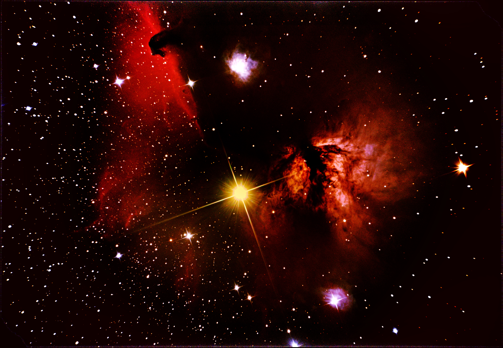

wir haben auf unseren gestackten Bildern eine extrem helle Bildmitte. Was könnte der Fehler sein? beschlagener Umlenkspiegel? NGC2924_Flammennebel_mitPferdekopfnebel.png

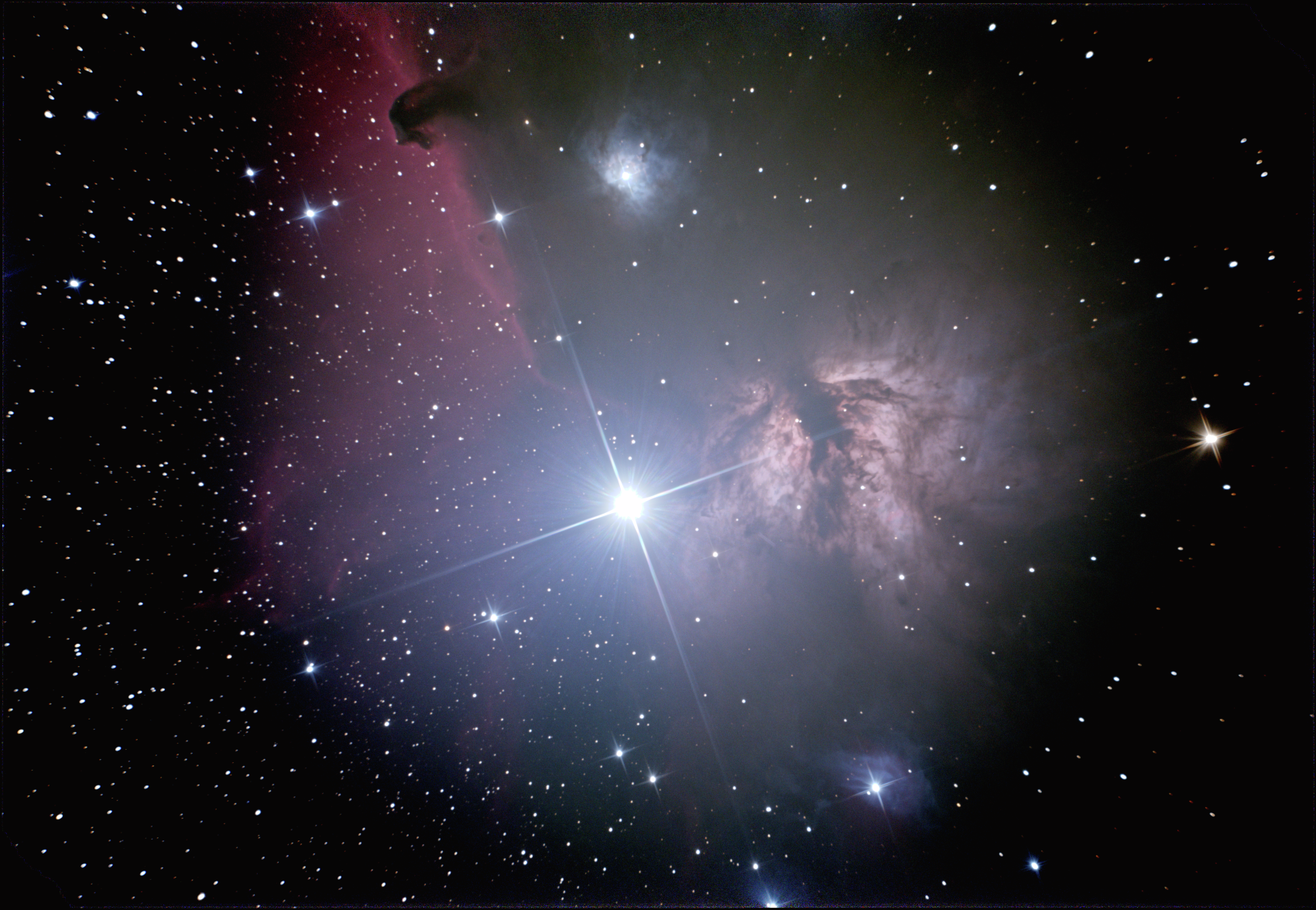

Mit FITSWORK (vor GIMP) kam dann das raus, aber besser die Ursache anzugehen.

nein, das ist etwas anderes. Sogar das gestreckte jpg sieht schon klasse aus. Da ist kein Spur von eine Abdunklung durch was-auch-immer:
Da scheint bei der Bildintegration etwas komplett daneben gegangen zu sein. FAlsche Flats evtl?
