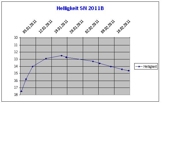

Hallo liebe Sternfreunde,
ich dachte, beobachtest' mal die Supernova 2011B in NGC2655. Leider habe ich sie nicht entdeckt, habe aber seit Februar alle sich mir bietenden Gelegenheiten genutzt, sie zu "erhaschen". Herausgekommen ist eine Helligkeitskurve, welche bis Februar auf Daten aus dem Netz beruht und ab Februar auf meinen eigenen visuellen Schätzungen. Bald wird sie für meinen Standort (Großstadtnähe) zu schwach sein. Ich bin sicher, der ein oder andere hat noch bessere Schätzungen und frühere Beobachtungen als Februar.
Anhaltspunkte für die Helligkeitsschätzungen waren geeignete Umgebungssterne um NGC2655 und die Helligkeitsangabe im Guide 8.0. Ich hoffe, ich liege nicht so verkehrt (mache das zum ersten Mal).
Beobachtungsinstrument war ein 18" Newton. Geschätzt wurde bei 360x. Die visuelle Grenzgröße mit dem bloßen Auge lag zwischen 5,2 und knapp 6,0 (Vergleichssterne in den Plejaden, Ursa Minor). Habe auch in Mondnächten geschätzt, was aber nicht so ganz einfach war. Die Supernova war aber immer zu erkennen.
Auf Anregungen freue ich mich natürlich.
Werner

Hi Werner,
ja wenn man die selber entdeckt hätte. Diese Lichtkurve kennst du bestimmt schon. Helligkeit V steht für visuell. Die Helligkeitsangaben in Guide 8 sind eher mit Vorsicht zu genießen, weiß nicht wie gut die passen.
Lots
Hi Lots,
oh, vielen Dank. Nein, diese Kurve(n) kenne ich noch nicht. Wenn ich mir die visuelle anschaue, liege ich offensichtlich nicht so verkehrt. O.k., müßte vielleicht meine Angaben bezüglich Datum, etc. ein wenig "standardisieren"...und ich habe natürlich einen Fehler gemacht, 2 Angaben zu vermischen. Streng genommen, habe ich ja selbst nur visuelle Beobachtungen und keine Filter. Tja, weiß auch nicht wie verläßlich die Angaben im Guide sind, aber wenn ich hier entsprechend reelle Werte hätte, könnte ich meine noch anpassen. Ich kenne ja die Helligkeitsdifferenzen zu den Referenzsternen.
Werner
