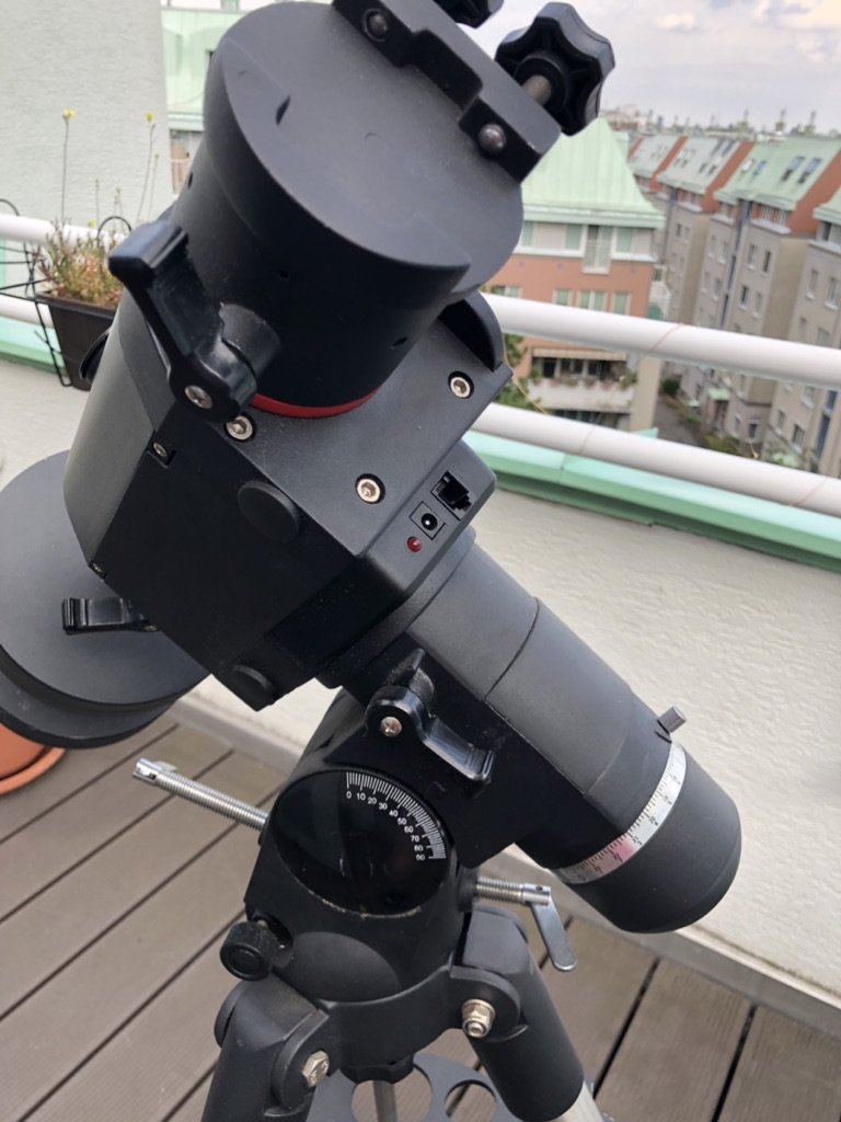

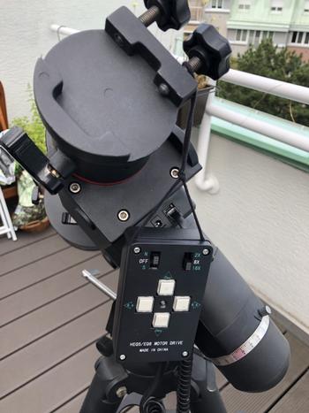

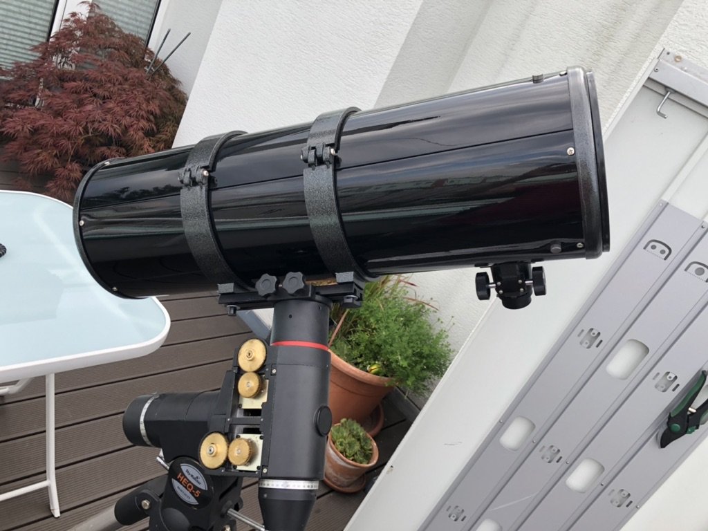

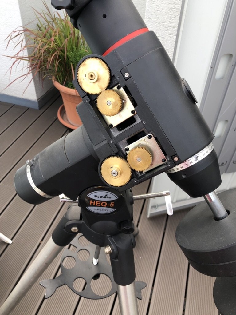

Würdet Ihr da zuschlagen? Es soll dann eben eine GoTo per PC ran und AutoGuiding

Hallo Hannes,

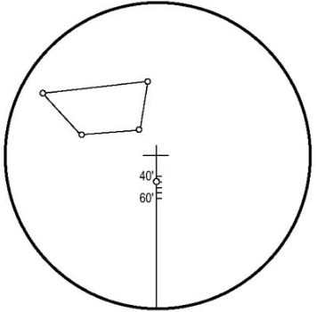

ich besitze eine ähnliche HEQ-5 und nutze sie gelegentlich für ungeguidete Aufnahmen. Es ist ein älterer Polsucher verbaut, der das Einnorden etwas schwieriger macht, sieht etwa so aus
110854
Ansonsten läuft die Montierung für ihr Alter ungeguidet ordentlich, der Vorgänger/Erstbesitzer hat sie schön gepflegt. Zu Aufnahmen mit Guiding kann ich keine Erfahrungen beisteuern.
Das Angebot und die Fotos der Montierung, die Du zeigst, machen einen soliden Eindruck.
Der Newton besitzt einen gewöhnlichen Okularauszug, was fokussieren zwecks Fotografie mit DSLR schwierig machen wird. Das Gesamtpaket ist nicht leicht, Auf- und Abbau sind definitiv zu berücksichtigen.
Hierbei handelt es sich aber lediglich um meine persönliche Meinung. Ich hoffe, Du wirst noch weitere Einschätzungen erhalten.

Hallo Hannes,
ich vermute, das du noch keine Erfahrung mit GOTO, Guiding und Newton Teleskopen hast?
Ein f4 Newton muss für die Fotografie schon gut kollimiert werden (f5 ist da deutlich gnädiger).
Zusätzlich brauchst du einen Koma-Korrektor, sonst hast du "Kometen-Sterne" in jeder Ecke und das macht einfach keinen Spaß.
Der Okular-Auszug hat keine 1:10 Übersetzung und somit kann das Scharfstellen zur Geduldsprobe werden.
800mm Brennweite müssen auch erst einmal nachgeführt werden. Montierungen in dieser Liga schaffen das nur mit einer zusätzlichen GuidingCam. Aber selbst dann sind 800mm sehr sportlich als "Einsteiger".
Die Montierung ist mit einem 8" Newton bereits überfordert, fotografisch erst recht. Als Richtwert kannst du 70% von der angegeben Traglast für die fotografische Nutzung hernehmen. Teleskop+Sucher+Cam+GuidingCam+Schienen (Gegengewichte zählen nicht mit).
Ich bin mir nicht ganz sicher, aber ich glaube diese Montierungen wird auch über PC kein GOTO beherrschen. Das sind "einfache" Nachführmotoren.
Mein Tip: Finger weg! Ich würde die 700€ und noch etwas mehr sparen und dann eine "aktuellere" Montierung kaufen. Dein Foto Equip reicht um GOTO und Guiding zu lernen. Ein Teleskop kannst du dann immer noch dazu kaufen.
Dennis
