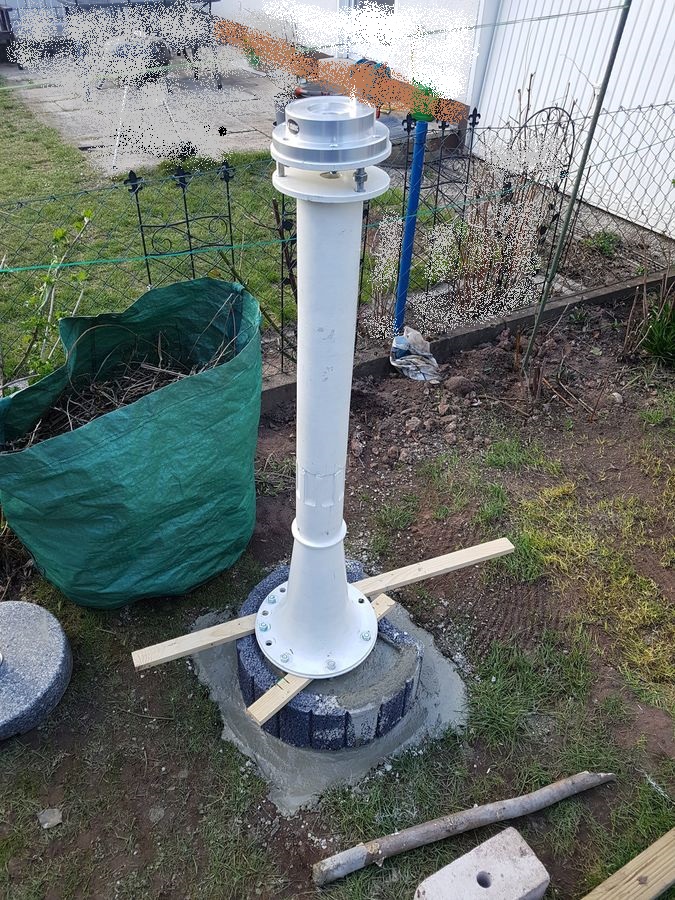

Im, wenn's mit Hochladen klappt, ersten Bild sehen wir also den zu 5/6 mit Beton gefüllten Pflanzring. Bretter stabilisierten die Säule mitsamt eingedrehten Schrauben (M12 wenn ich mich recht entsinne).
105067

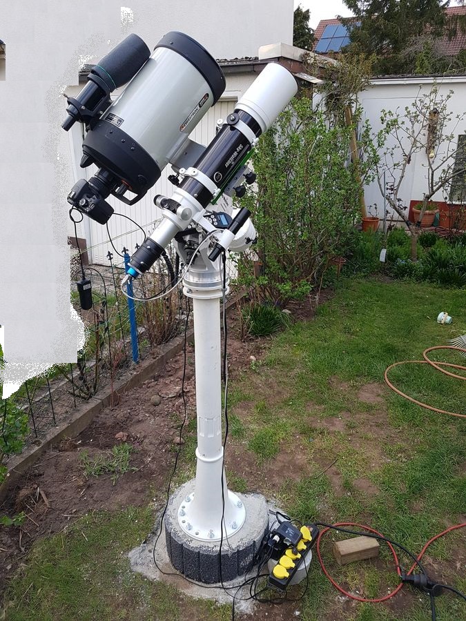

Im Untergrund sollte sich ja nach der reinen Lehre ein 80x80x80 Betonquader befinden. Stattdessen habe ich optiert für zwei fette Waschbetonplatten in einem Betonguß. Darunter eine 2cm Drainageschicht. Ich höre die Bau- und Betonierpuristen stöhnen: Ohje, langt nie, Frost uswusw. Nun, wir werden sehen.
Im zweiten Bild sehen wir die komplette Säule aus Stahl im schönsten 'Vintage'design und incl. bereits angebrachter Adapterplatte.
105068

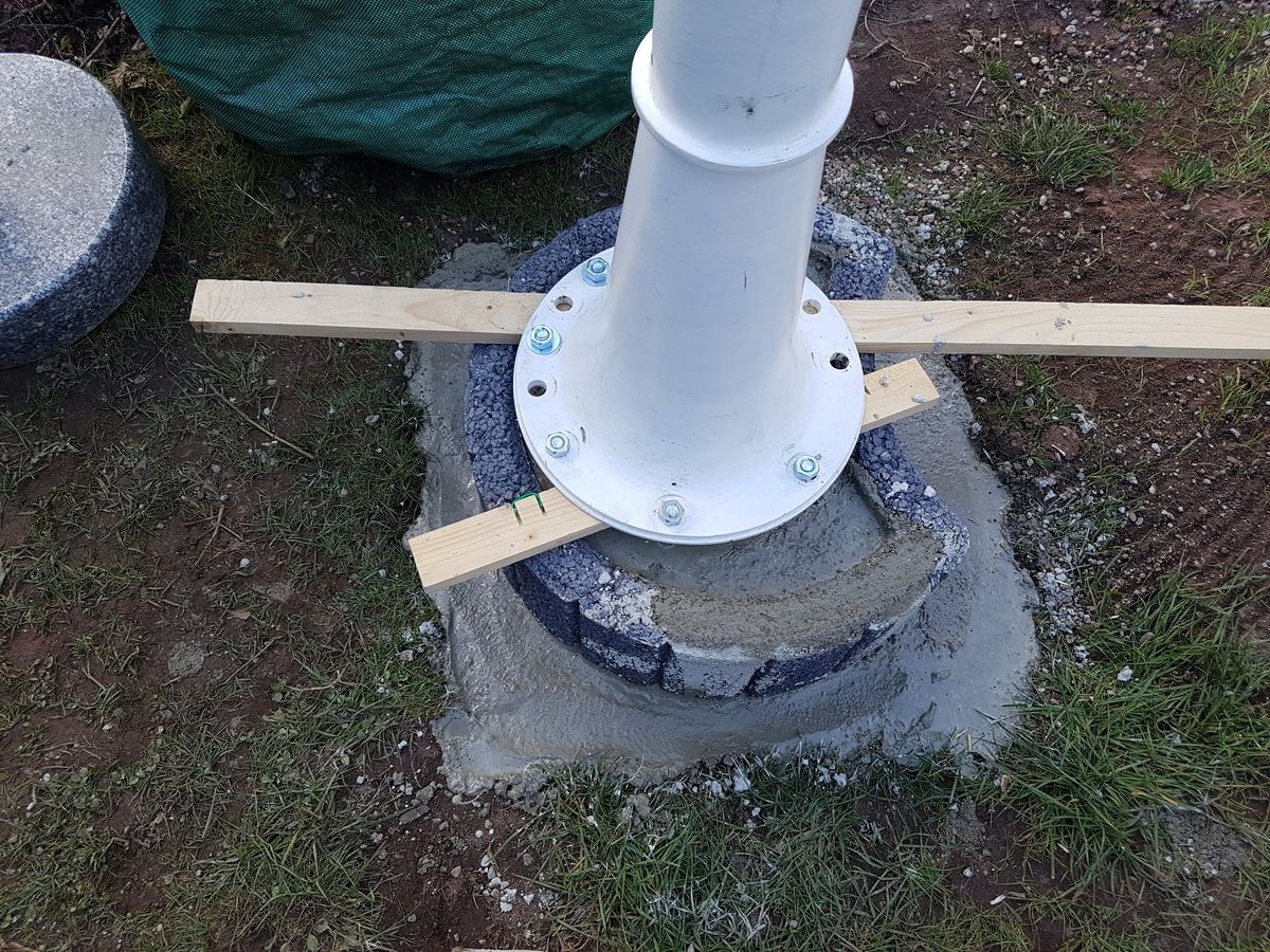

Das Verfahren mit dem Eingießen der Schrauben und späterem Aufschrauben der Säule klappte übrigens hervorragend.
Das Ganze ließ ich mehrere Tage aushärten (vorher natürlich noch die obere Schicht sauber und plan gegossen). Säule aufgeschraubt und fertig (fast :cool:).
Die Säule hörte sich übrigens, mit einem Schraubenschlüssel angeschlagen, wie eine Glocke an. Sicher noch nicht optimal für astronomische Nutzung. Ein Eimer feinster Sand hineingekippt machte aus dem langezogenen 'Dööööööööööööööööööööng' ein kurzes und hartes 'Klök'. Schon besser!
Also konnte nun das Equipment aufgebracht werden, erstmal mit einer Doppelschiene und C8Edge HD und SW 80-600. Übrigens könnte dem einen oder anderen der geneigten Leser hier etwas bekannt vorkommen, praktisch alles auf diesem Bild an Gerät habe ich im schwarzen oder blauen Forum gebraucht gekauft:
105073
Man sieht hinten auch die beiden Nachbarsfichten (fichten?) die Polaris 'tragen'. Mir dienten sie zum Groben 'alignen' der verschiedenen Optiken. COOL war die winzige Fliege auf der 25m entfernten Fichtenspitze mit dem C8 Edge HD. Junge Junge, das sieht man mal wieder, was diese Optiken so drauf haben. :cool:
Schnell wurden auch bereits die ersten Belichtungen durchgeführt, April hielt ja durchaus die eine oder andere Schönwetterkatastrophe für uns bereit.
Zur Stabilität: Wenn ich mal mit der Faust gegen die Säule schlage, kann ich am PHD2 Monitor einen kleinen Ausschlag erkennen, aber die Nachführung bleibt erhalten. Ich denke das ist so ok.

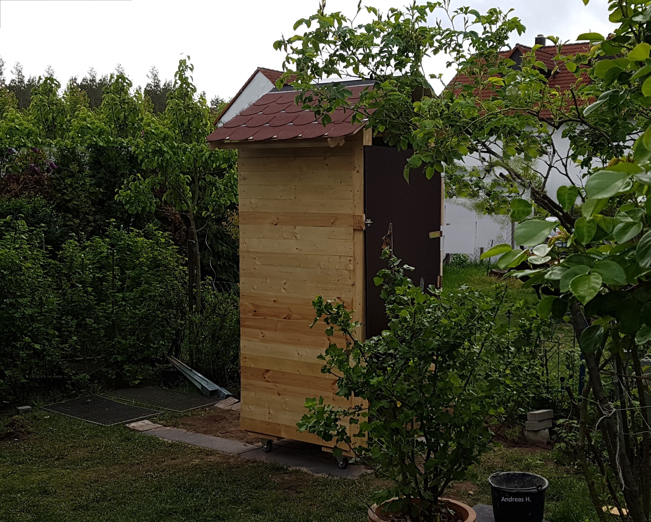

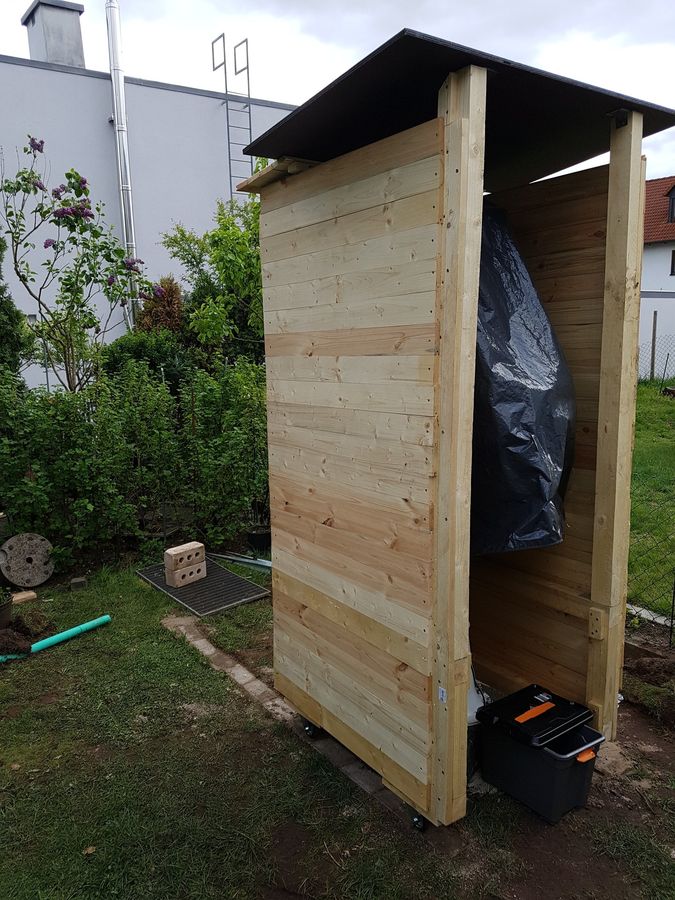

In den Tagen (- an denen man Krach machen durfte) um Ostern zauberte ich das gute Stück auf der Terrasse. Sie fiel mit einem Grundgerüst von 6x8cm Balken recht stabil aus, der Schwerpunkt bewusst nach unten getrimmt. Sie hat die ersten stärkeren Böen ohne mit der Dachlatte zu zucken bereits überstanden, also durchaus vielversprechender Start.
Fertig bin ich noch nicht, logo, Tür fehlt noch, Dach muss noch anders, gestrichen dann auch noch irgendwann, aber gut Ding muss jetzt Weile haben.
105074
Auch das Konzept Rolle/'Fahrrinne' ist noch nicht optimal, Steine müssen noch breiter werden und ordentlicher bewegt werden, aber es funktioniert eigentlich schon ganz gut soweit.

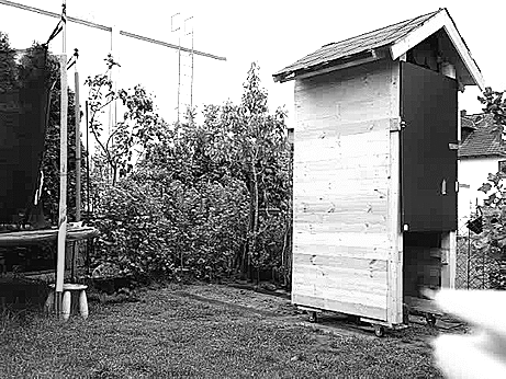

Hast Du ein Bild von Deiner Hütte auf Flickr?
Nein, aber hab heute früh mal eines gemacht ;)

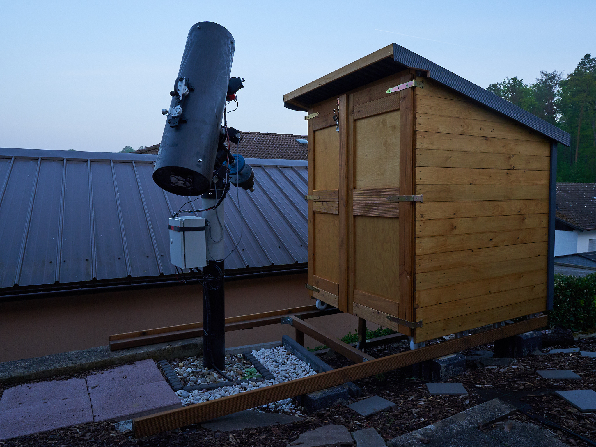

Die Laufschienen habe ich aus Imprägnierten Hart Holz selber gebaut, darauf laufen dann einfache Kunststoff Transportrollen. Für das Gestell habe ich mich entschieden weil ich eine einfach rück-baubare Lösung haben wollte.
Stolperfallenfrei ist das ganze aber nicht wirklich ;)
Carsten

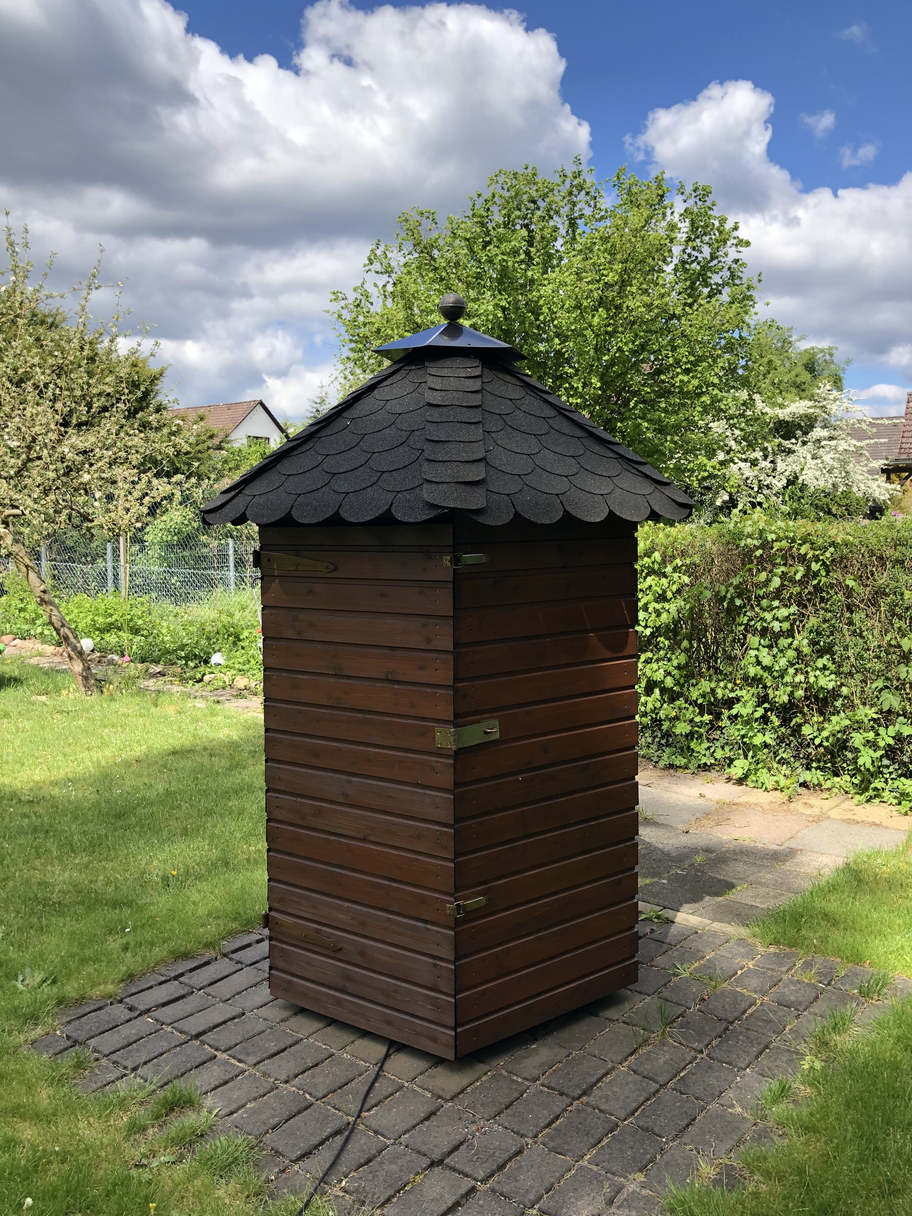

Ich habe mich vor 5 Jahren auch für eine mobile Hütte entschieden.
Damit es sich besser in den Garten einfügt habe ich sie als Türmchen mit Pentagon Grundfläche angelegt. Den langjährigen Praxistest hat sie ohne Probleme bestanden.
105717
105718

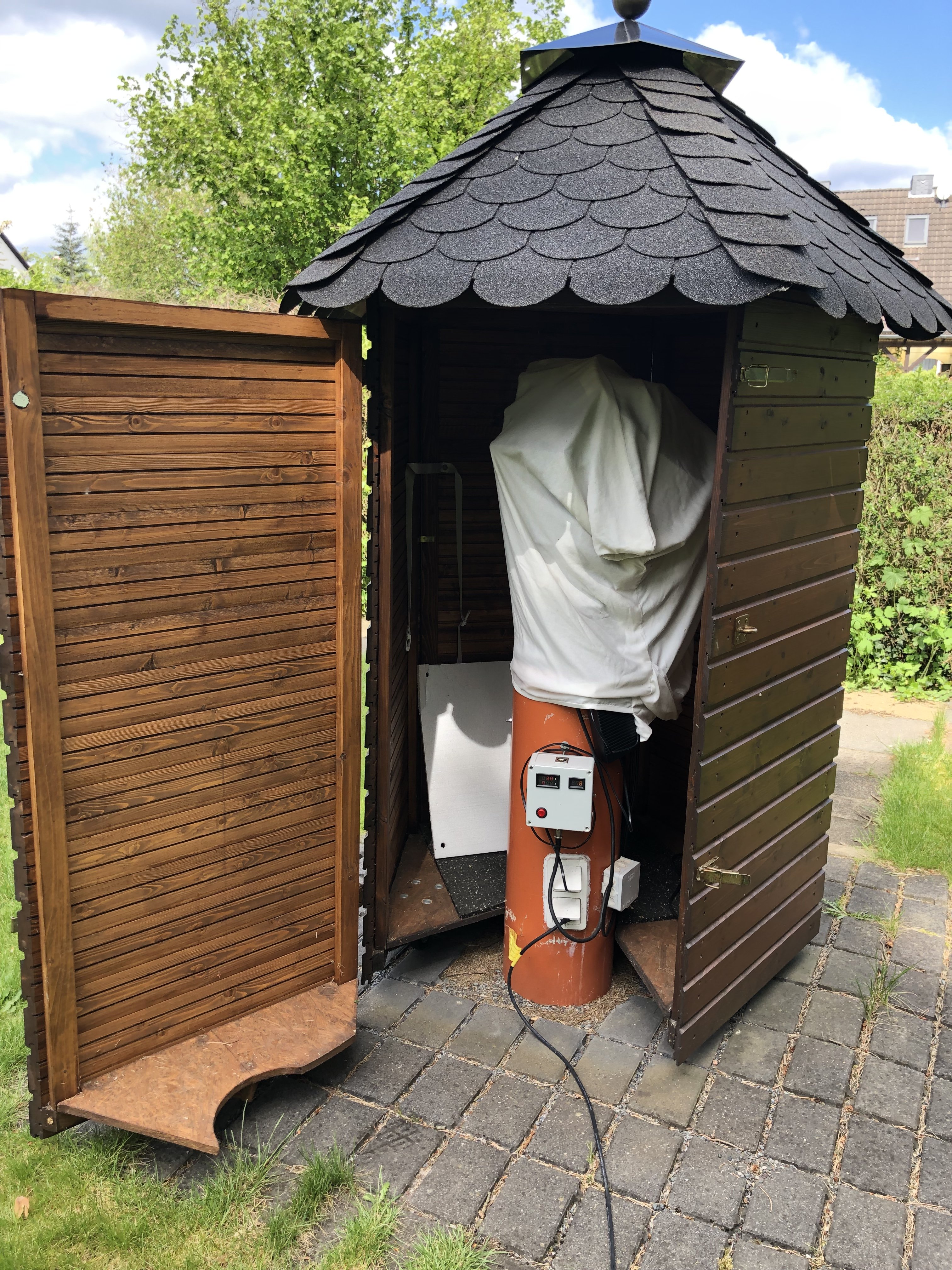

Also, so siehts jetzt aus:
106487
Die recht schmalen Pflastersteine drunter habe ich durch quergelegte Rasenkantenstein oder wie die heißen zu zwei Euro noch was das Stück ersetzt. War ziemlich aufwendig die einigermassen waagrecht und stabil zu verlegen, aber na gut, jetzt ist es erledigt.
Sie lässt sich wirklich gut nach hinten wegrollen und steht auch bei Wind wie festgemauert. Was will man mehr.
Mittlerweile hat sie einen ökomäßigen Schutzanstrich auf Ölbasis. Die Tür muss ich irgendwann nochmal einhübschen, aber das kann jetzt dann Weile haben.
Das Dach gefällt mir besonders gut....und nicht nur mir. Hat was von Ritterburg ;)

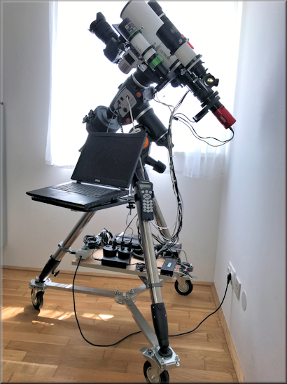

Ich stand vor ähnlichen Problemen, nachdem ich an unserem neuen, in Arbeit befindlichen Domizil aus Platzgründen keine Astro- oder Rolldachhütte mehr aufbauen kann. Also habe ich überlegt, wie ich mit einem rollbaren Observatorium, mit welchem ich ohne Umrüsten Aufnahmen von Milchstraßen Aufnahmen bis zu kleineren Nebeln oder Galaxien produzieren kann, künftig Astrofotografie betreibe.
Heraus gekommen ist nun mein fahrbares Setup, welches in einem Vorraum der Garage geschützt stehen wird und bei Bedarf über eine Rampe auf einen festen Platz auf der Terrasse gefahren wird. Im Winter werden die paar Meter schneefrei gehalten. Strom- und Lan-Kabel sind dort vorhanden und die Aufnahmeposition ist exakt eingenordet. Stecker anschließen und weiter geht es im Haus. Leider dauert es noch etwas, bis das Ganze in der Praxis zum Einsatz kommt.

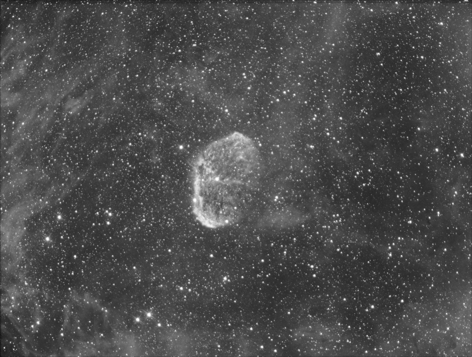

Sodele, ein erstes Ergebnis mit neuem Equipment und neuer Kamera / Filterwheel.
Seit ein paar Wochen habe ich 1600mm-er und ZWO 8er 1,25" FW.
Hier also NGC6888
ca. 20 x 2,4min rein H Alpha
1600mm sw cooled - 9°C
Gain 300, kein Binning
Skywatcher Quattro 200/800
AZ EQ6 auf oben beschriebener Säule
REIN LIGHTS, keine Darks, Flats, Bias,
ROHSTACK aus knapp 20 Bildern, reduziert in Paint auf kleineres Format.
Und ich war ziemlich geflashed als ich das Ergebnis sah! Hatte ich schon mal vor 1,5 jahren in meinen Anfängen mit HEQ5 / 6Zoll f5 Newton und Idas Lpas gemacht und der war nicht ansatzweise so strukturiert!
Sagt mir: Da geht noch mehr...
Mir fällt auf dass die Spikes unten links nicht 'klassisch' sind, ich sehe sechs Strahlen... und eine leicht Verkippung? unten links sehe ich auch. Vielleicht hängt das zusammen.
Nächste Schritte...auch noch OIII und S ergänzen, Bias, Flats, Darks. Und in mittlerer Zukunft (Winter) mal mit EBV näher beschäftigen.
Andreas
