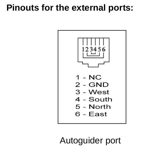

Ich habe eine HEQ5 bei der die ST4 Schnittstelle nicht funktioniert. Das Problem liegt beim Autoguiding. Ich verwende dazu eine StarAid die bei allen Montierungen super funktioniert. Eben nur nicht bei meiner HEQ5. Beim Initialisieren bleibt sie immer bei der Deklination hängen und kommt nicht weiter. Sowohl nach Ost als auch nach West. Da es aber bei meiner alten EQ6 nur 5 sec Dauert bis das Autoguiding beginnt liegt der Fehler offensichtlich an der ST4 Schnittstelle. Mit der SynScan und den Pfeiltasten kann ich aber mit allen Geschwindigkeiten die Motoren ansteuern. Nur eben nicht über die ST4 Schnittstelle.
Wenn da wer mit einem Tipp helfen könnte währe das schön. Das Getriebe habe ich schon auf Zahnriemen umgebaut. Pin 3 und Pin 6 sind es die nicht ok sind. Die Kabel habe ich schon mit einem Ohmmeter durchgemessen. Liebe Grüße Fritz
Du kannst eine simple Messung machen und prüfen, ob an der ST4 eventuell ein Hardware-Defekt vorliegt.
Da man an die Kontakte der Buchse schwer rankommt, empfiehlt sich der Kauf eines Kabels RJ12 6P6C ( Beispiel ).
Eine Ende abschneiden, die Adern freilegen, abisolieren und über die Farbbelegung prüfen, auf welcher Ader welches SIgnal liegen muß.
Dann mit einem Multimeter die Pins 3 - 5 gegen 2 messen. Da müssen bei der EQ6 jeweils ca. 3,3V anliegen, bei älteren Montierungen, ggf. auch bei der HEQ5 können da auch 5V anliegen. Wenn da eine Spannung fehlt, ist das schon mal ein Indiz für einen Defekt. Leider ist das Messergebnis nicht 100% aussagekräftig, denn die Spannungen können auch im Defektfall dort anliegen. Aber immerhin mal eine kleine Testmöglichkeit.

Hallo Hartmut, herzlichen Dank für die Antwort und den Tipp mit der Spannung. Heute Vormittag habe ich die Kabel von der Schnittstelle kontrolliert. Die sind auch in Ordnung und haben alle bis auf Pin1 Kontakt bis zum Stecker auf der Platine. Also gehe ich davon aus das der Fehler auf der Printplatte zu suchen ist.
Wenn alles richtig läuft sollte die Motoren laufen wenn ich Pin 2 mit Pin 3,4,5,6, verbinde. Ist das so richtig?

Hallo Fritz,
wie sehen denn die Kontakte der HEQ-5-Buchse aus?
Manchmal legt sich der Kontakt 6 um, wenn der Stecker schief eingesteckt wird, oder jemand versucht hat, einen zu kleinen Stecker (WE4) einzustecken.
Dann gerät der Kontakt nicht in die vorgesehene Rille, sondern wird vom Steckergehäuse umgedrückt.
Kontaktreiniger hast du bestimmt schon probiert, oder?
Dietmar

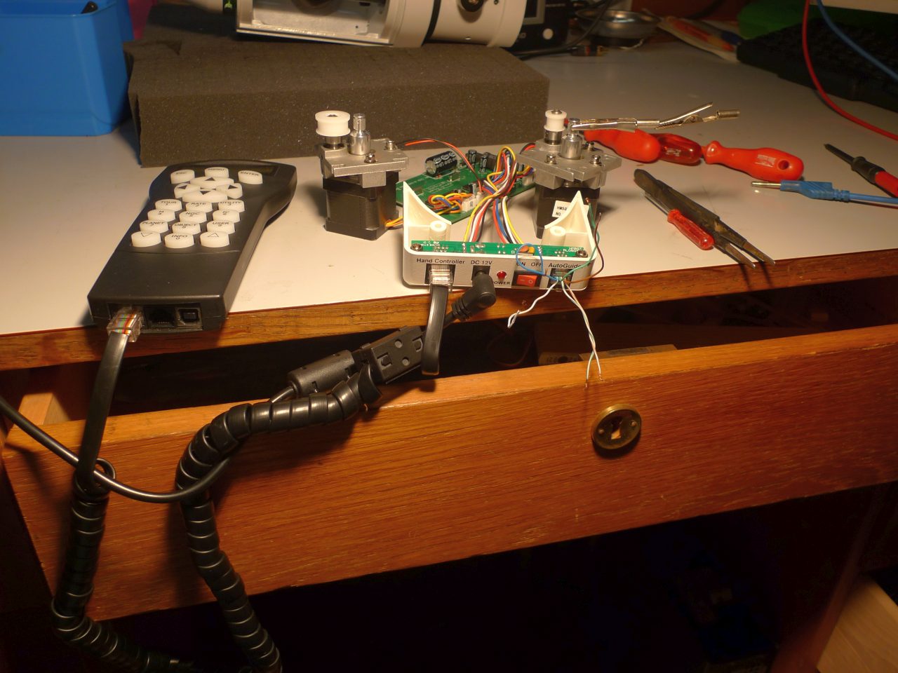

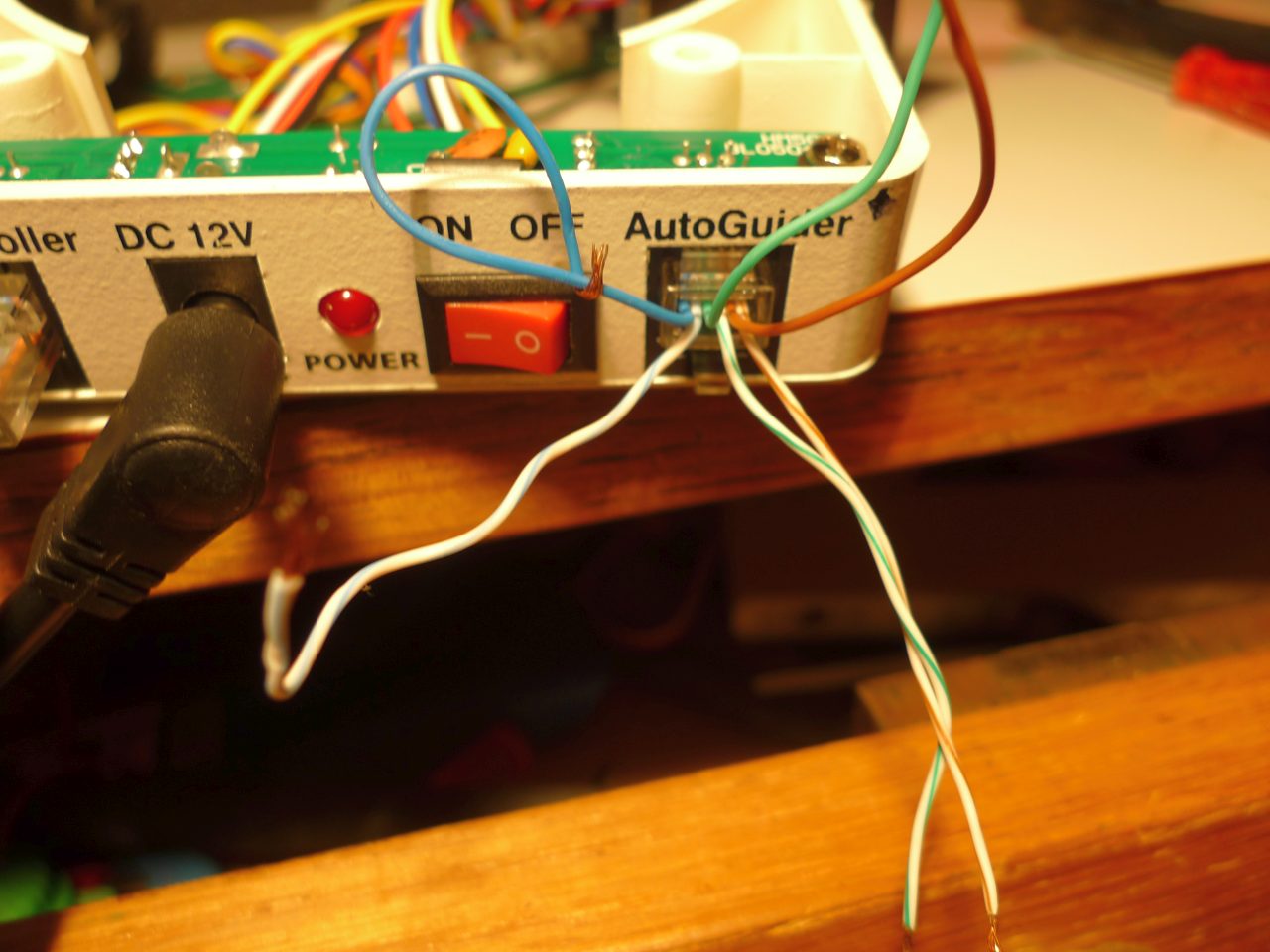

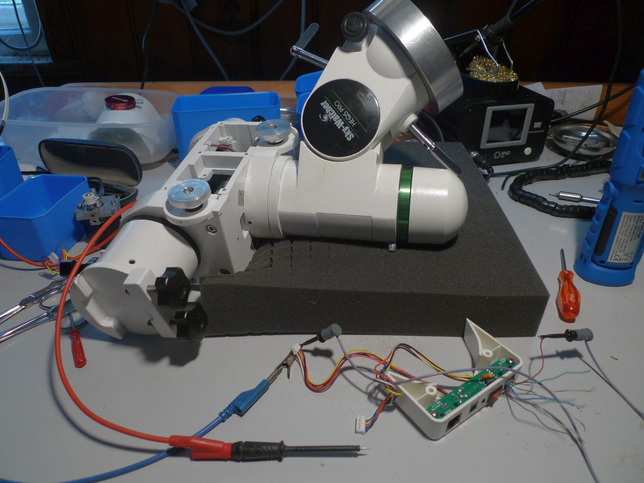

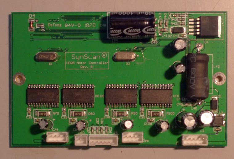

Hallo Hartmut und Dietmar,
das Problem ist gelöst es liegt eindeutig an der Platine in der EQ5. Die Buchse für Autoguiding ist ok. Ich habe ein kurzes Kabel mit passendem Stecker gemacht und von dem Kabel bis auf die Platine den Durchgang gemessen alle 6 Kabel sind ok. Dann habe ich einen fliegenden Aufbau gemacht siehe Bilder und da Kabel Pin2 Masse mit 3,4,5,6, verbunden. Ein Motor dreht sich li und rechts und der Andere tut nix. Eine neue Platine ist schon unterwegs. Hoffentlich mit Garantie. Danke euch für die prompte Hilfe. Liebe Grüße Fritz
