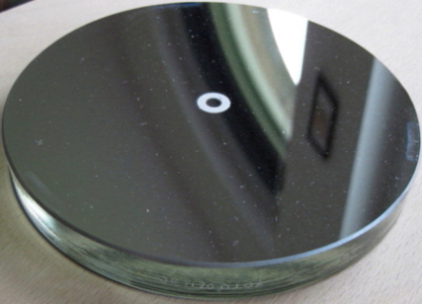

hallo Forum,
ich habe hier folgenden Spiegel vorliegen :
Brutto Durchm. 152mm
optische Fläche 149mm
f/ 4.0 - ca. 600mm Brennweite
Stärke 17mm
Gewicht ca. 600g
Substrat ?
Der Spiegel ist parabolisch
und hat eine ordentliche Abb. am Stern.
Nun meine Frage an Euch: habt Ihr eine Idee welches Fabrikat hier vorliegt ?

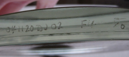

Den Gravuren nach tippe ich auf ein Produkt aus UK.
Der Spiegel zeigt breite Klammerhalterungspuren,
sie könnten von diesen gummierten herrühren
die zB: GSO verwendet.
Für sachdienliche Hinweise :/ bin ich dankbar
Christian

Hallo Christian,
von der Rückseite her kann ich nicht viel erkennen.
Wenn hier konzentrische Rillen zu finden sind, dann würde ich auf Orion UK tippen.
LG
Gerrit

Hallo Christian,
ich baue gleich meinen 6" F/5 nochmal auseinander.
Evtl. sieht man an den seitlichen Beschriftungen Analogien.
Beste Grüße,
Gerrit

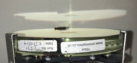

Hi Christian,
anbei mal ein Bild vom OO-UK 6" F/5. Das ist eine Research-Grade-Optik.
Den hab ich auf dem Gebrauchtmarkt geschossen. Der Tubus war demoliert.
Mit ein paar Kniffen hab ich den wieder "entbeult". Man sieht nichts mehr davon. War ein Schnäppchen (36% des Neupreises).
6" F/5 Newton (Research Grade)
Du siehst die Wellen die ich meinte an der Unterseite durch den Spiegelträger.
Auch hat Orion UK meistens Label bezüglich der Serien-Nummer und das Datums.
Und auch einen Vermerk zum Thema Hilux.
Auffällig ist auch, daß die Phase am Rand sehr klein ist. Ich kann sicherlich nicht von meinem Exemplar auf die Serie schließen. Evtl. hilft Dir ja noch ein weiterer Mitleser.
Allerdings haben auch hier die Suprax Spiegelrohlinge diese konzentrischen Wellen.
https://www.galvoptics.co.uk/optical-components/telescope-products-andamp-services/schott-suprax-telescope-mirror-blank---cast/
Gerrit

Mein Spiegel ist hinten plan ABER transparent, nicht mattiert.
Gerrit, die Ticker der HI-LUX Beschichtung kenne ich.
Interssant wäre der ev. Gravuren Vegleich um auf ein ev.
selbes Fabrikat zu schließen.
