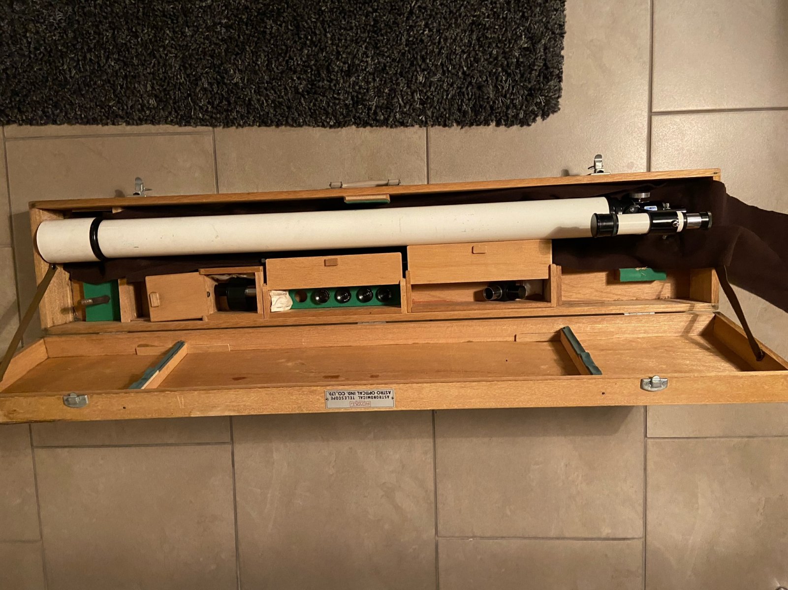

Heute Überraschungskiste abgeholt —> drin ist ein Royal Astro 60/1200 Refraktor
FrankFu
Hallo Sternenfreunde,
als ich die Tage des nächtens auf einer bekannten Kleinanzeigenplattform das Angebot eines alten, nicht näher beschriebenen Teleskops in Holzkiste mit Standort Hannover zu einem fairen Preis entdeckt hatte, habe ich direkt in später Nacht den Verkäufer angeschrieben, dass ich das gute Stück gerne erwerben würde. Und der Verkäufer war mir hold und heute haben wir dann die Überraschungskiste abgeholt.

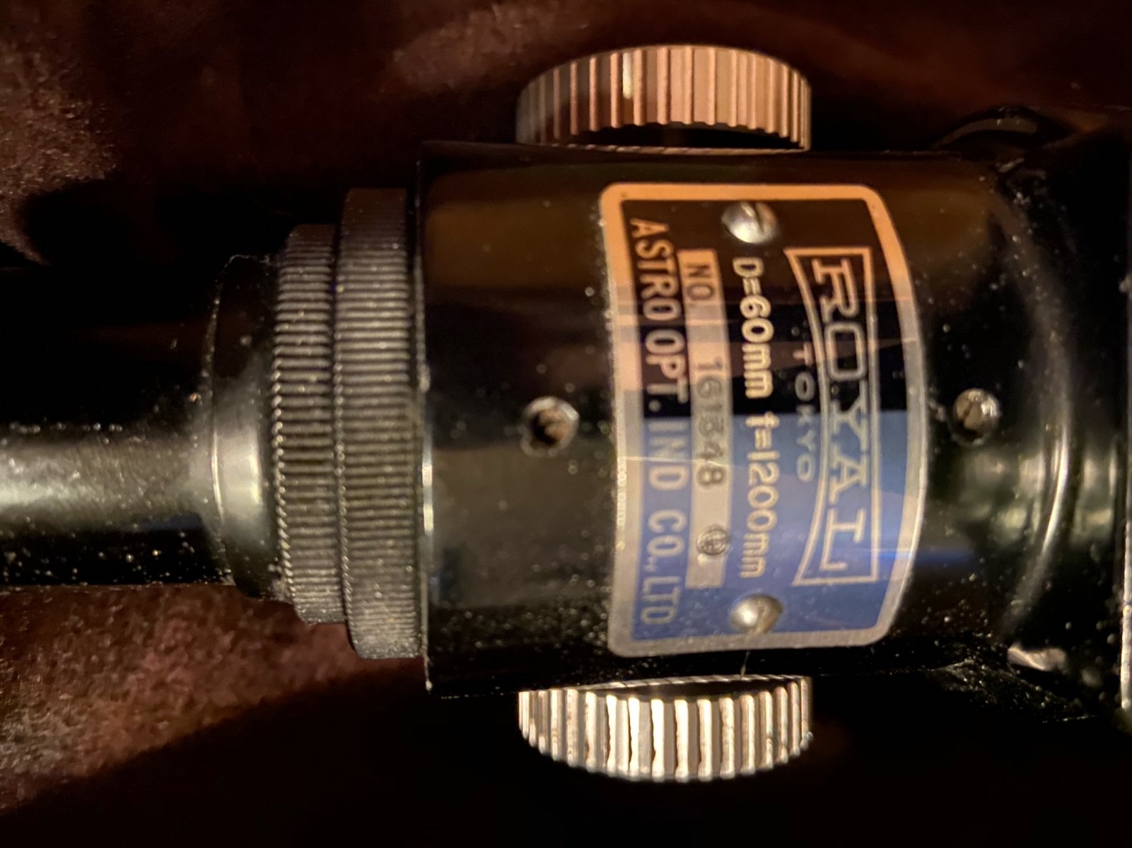

Nicht dass ich ein Experte für alte Teleskop wäre...ich denke, das hat mein Bericht zu unserem Revue 60/910 hier im Forum gezeigt :rolleyes: , aber meine Frau und ich hatten bei der Wiederbelebung des Revue ziemlich viel Spaß und auch viel über “Teleskoptechnik“ gelernt, so dass wir das Abenteuer nun gerne wiederholen.

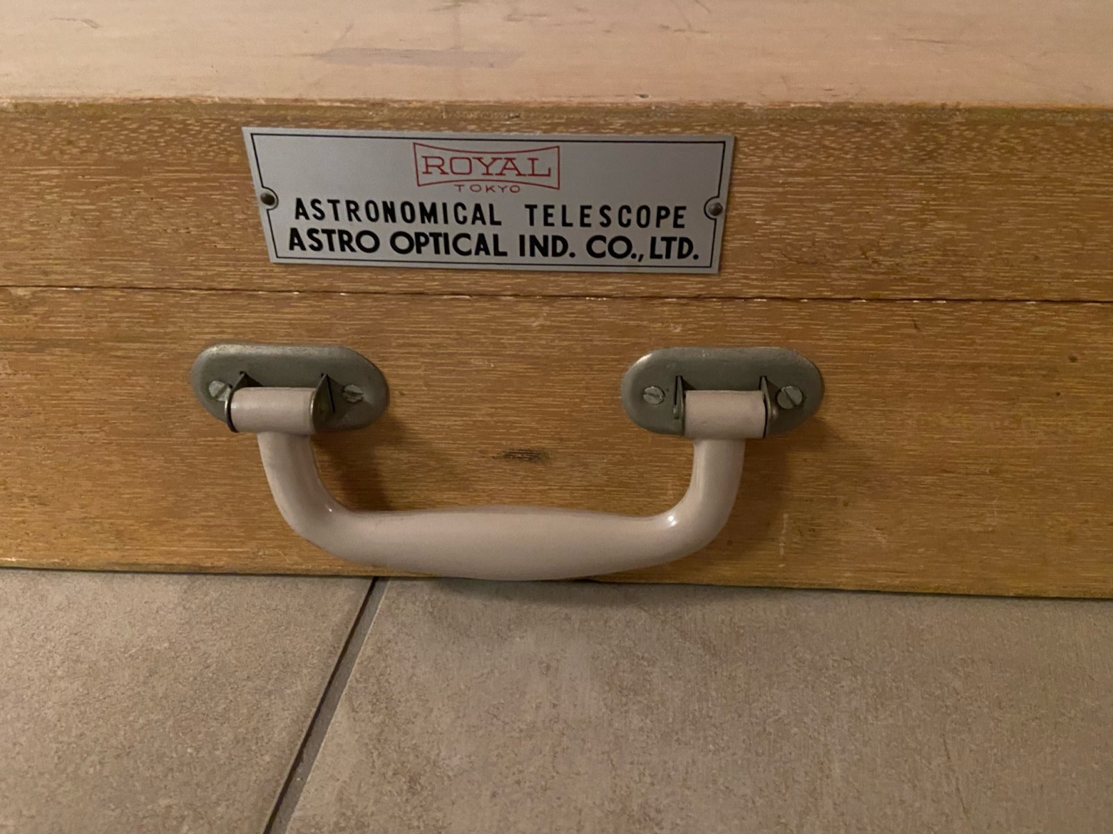

Die Kiste selbst gibt mit einer Plakette mit der Aufschrift “Royal Tokyo Astronomical Telescope Astro Optical IND. CO. LTD.“ einen ersten Hinweis. In der Kiste dann ein schmaler, sehr langer Refraktor. Laut Typenschild ein Royal Tokyo D=60mm F=1200mm —> das ist f/20 ... uiuiui. Das kennt man ja von den modernen Typen gar nicht mehr.
Mit dabei ein, natürlich im 0,965“ Format ein Zenitspiegel (teleskopseitiger Stutzen sitzt nicht mehr fest), 4 Okulare (H.M. mit 25mm, 12,5mm, 9mm, 6mm) und eine Aufrichtlinse. Dazu kommt ein Holzstativ mit einer mir bisher unbekannten Montierung, aber das ist angesichts meiner bisherigen Erfahrung mit alten Teleskopen auch nicht verwunderlich ;).

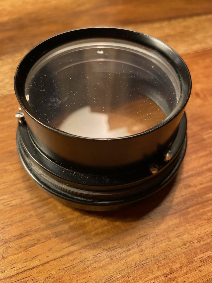

Die Optik ist überraschend sauber (hat sogar Justageschrauben), auch die Okulare hatten wir in einem schlimmeren Zustand erwartet. Offensichtlich hilft da die Holzkiste bei der Feuchtigkeitsregulierung, denn laut Verkäufer, der das Teleskop irgendwann mal aus der Familie übergeben bekommen hat, lagerte das gute Stück seit vielen Jahren im Keller und wurde schon ewig nicht mehr benutzt.
Da ich beim Revue ja erst das „Endprodukt“ hier im Forum präsentiert hatte, berichte ich nun direkt ab Zeitpunkt der Übernahme, in der Hoffnung, dass der eine oder andere Experte hier im Forum sein Wissen mit mir teilt, was eine Einschätzung des Alters des Teleskops angeht und natürlich auch zur Qualität der Optik oder Infos zum Hersteller...dann tue ich mir bei der ebenfalls anstehenden Recherche zu diesen Themen bestimmt etwas leichter :giggle:.
Ich habe auch einige Bilder gemacht, die ich gerne hier teile und freue mich über Eure Hinweise und Tipps und werde natürlich dann auch über das Ergebnis der “Wiederbelebung“ sowie die Leistung am Himmel berichten.
Soweit erstmal für heute, beste Grüße aus Hannover und allseits klare Nächte wünscht Euch
Frank

Hallo Frank,
dieses Fernrohr habe ich bis vor so 2 Jahren selbst besessen und dann an einen Interessenten verkauft, der explizit dieses Modell suchte.
Das Baujahr liegt Ende der 1960 er bis Anfang der 1970 er. Danach verschwand das langbrennweitige Modell vom Markt; in Europa war es sowieso kaum present.
Die Optik ist ausgezeichnet und dank des Öffnungsverhältnisses wird die Abbildungsqualität eines Apo erreicht. Der Okularauszug lässt die Verwendung eines Adapters zu, der die Aufnahme von 1 1/4 Zoll Zubehör erlaubt. Dadurch wird bei längeren Okularbrennweiten deutlich mehr Gesichtsfeld erreicht. Unter 10 mm Okularbrennweite muss man eigentlich nicht gehen, da ist das Auflösungsvermögen voll ausgeschöpft. Es ist halt ein Spezialist für Mond, Planten und Doppelsterne im Rahmen der 60 mm Öffnung.
Die zugehörige Montierung hatte ich nicht. Auf dem Bild sieht sie so aus wie die frühen Montierungen von Royal oder Kenko. Die waren einfach aber solide und sinnvoll konstruiert.
Wenn du es für den richtigen Zweck benutzt, wirst du mit diesem Gerät sicher viel Freude haben. Ein wertvolles Stück Astro-Geschichte ist es allemal.

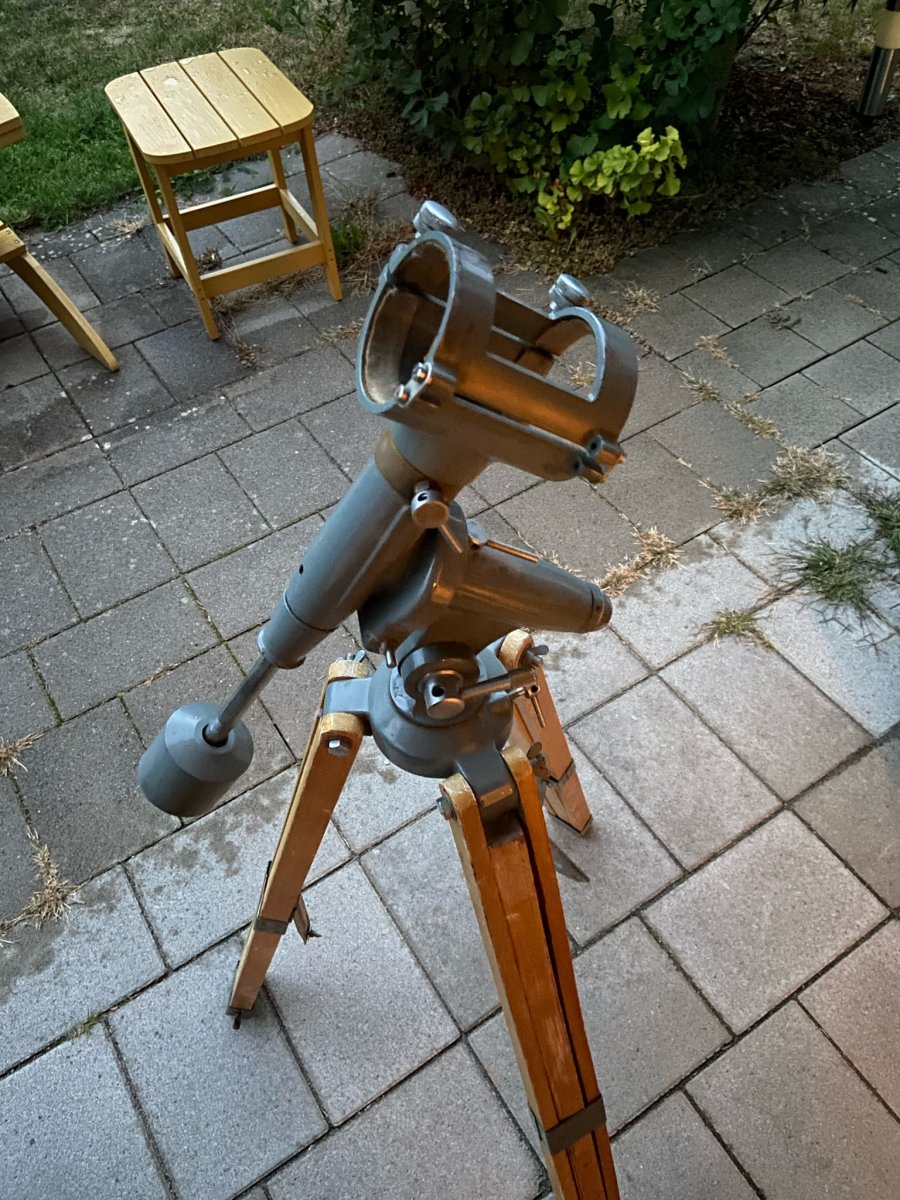

Die Montierung habe ich mir noch nicht genauer angeschaut, aber nach einer ersten Sichtung dürfen wir hier wohl erste Erfahrungen mit dem Zerlegen und Aufbereiten einer Montierung sammeln :) .

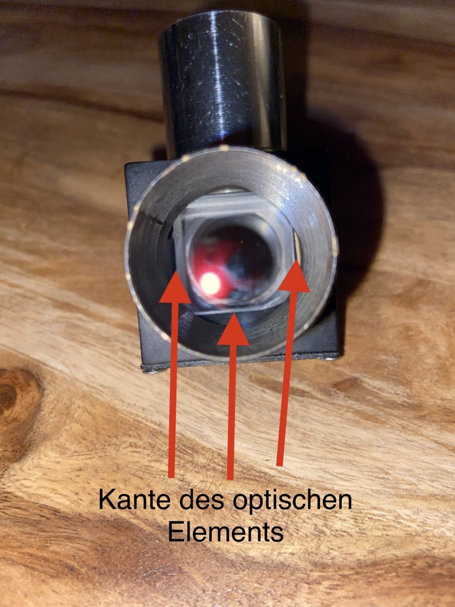

Des Weiteren ist der Zenitspiegel aus meiner Sicht „verstellt“, denn beim Blick in den Zenithspiegel habe ich das Gefühl, dass das darin enthaltene Glaselement falsch sitz, da ich keinen vollständigen Kreis sehe, sondern eine Kante sehe...ich versuch mal bei Gelegenheit ein Bild zu machen.

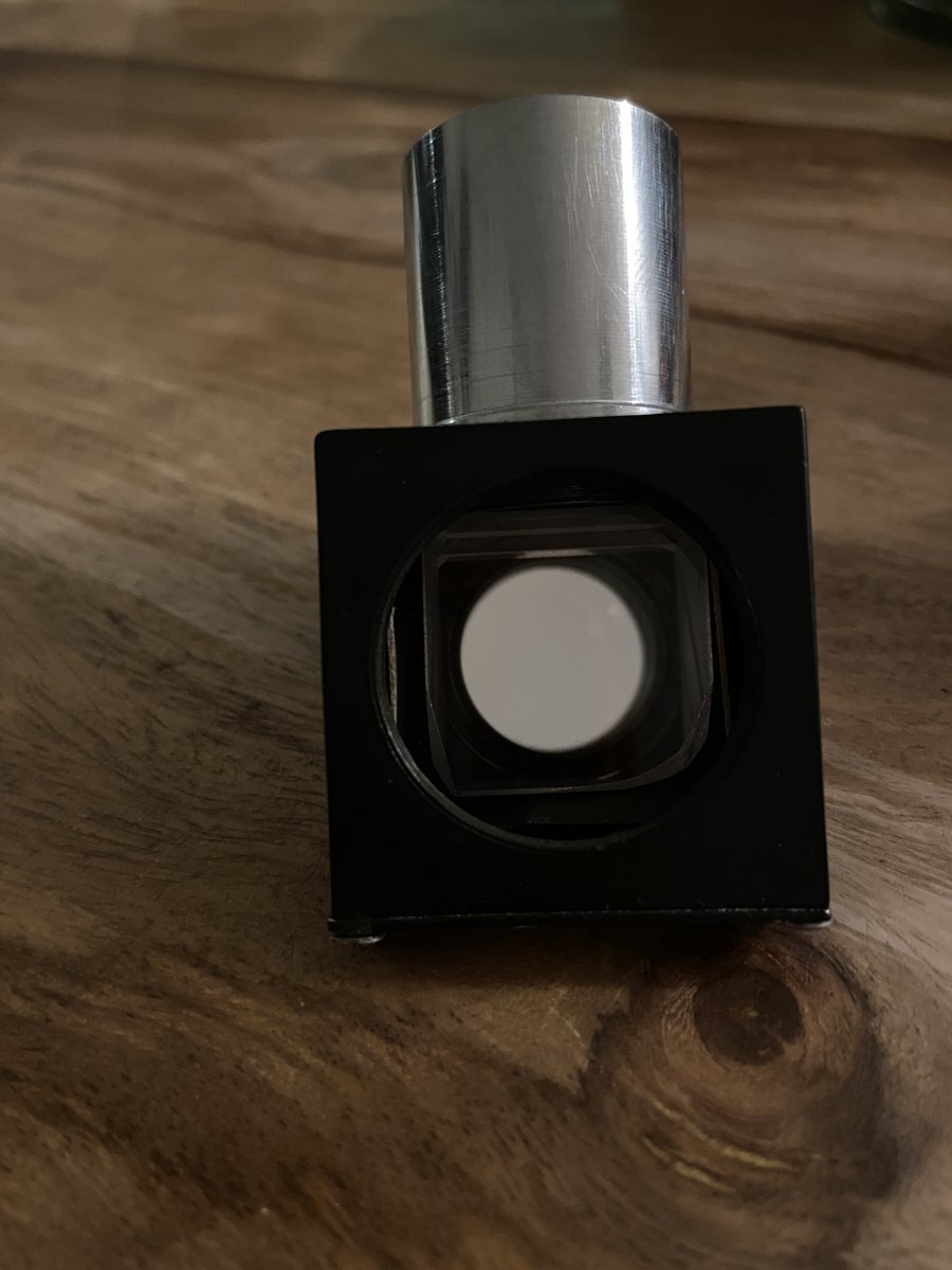

Aber das Thema Zenitspiegel habe ich ja auch schon erwähnt und das sind wir inzwischen mal angegangen. Ich habe dazu auch mal zwei Bilder beigefügt. Das eine Bild mit Blitz, damit mach die innenliegende Struktur besser erkennt und das zweite Bild nach erfolgter Neuausrichtung des optischen Elements, wo jetzt wieder ein vollständiger Kreis zu sehen ist.
Das Problem war, dass beim Blick in den Zenitspiegel kein vollständiger Kreis sichtbar war, sondern der Kreis oben abgeschnitten war.
Aus meiner Sicht erscheint das optische Element auch etwas klein, zumindest wenn ich es mit anderen bei uns vorhanden Modellen im 0,965“ Format vergleiche.
Die Befestigung des optischen Elements in dem Gehäuse erfolgt durch zwei Madenschrauben an der Gehäuseseite und einer Klemmung am Gehäuseboden. Wenn man das Element dann einfach am „Knick“ nach oben ausrichtet, kommt es zu der beschriebenen „Vignettierung“.
Mit viel Geduld und Fingerspitzengefühl hat es meine Frau schließlich geschafft, nachdem wir das Element vorher noch gereinigt hatten, eine Ausrichtung zu fixieren, welche die „Vignettierung“ nicht mehr zeigt und wieder ein vollständiger Kreis sichtbar ist.

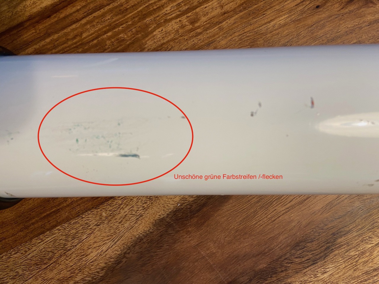

So stand bei Gelegenheit die "Aufbereitung" des Tubus auf dem Programm, der jetzt nicht katastrophal beschädigt ist, aber halt offensichtlich der Zahn der Zeit daran genagt hat...Kratzer, Lackschäden etc.
Da eine Grundreinigung ja bereits erfolgt war, musste was professionelles ran. Also eingekauft und dem Produkt der GentleMonkeys eine Chance gegeben. Gemäß Anleitung mit dem Spezial Reinigungstuch und Mikrofasertuch gsäubert und poliert...das Ergebnis: Ja, glänzt schön und riecht gut, aber den gewünschten Erfolg bei dem ein oder anderen "Farbrest" (siehe Bild; wo auch immer die herkommen) oder kleineren Kratzern hat es nicht gebracht. Da hatte ich mir mehr erwartet.
Bin dann, ich glaube sogar hier im Forum, über den Tipp "Zahnpasta" mit möglichst vielen Schleifpartikeln, also am besten so Zahnweisszeugs, gestolpert. Also etwas von dem Zeug auf einen Lappen und kreisförmig "einpoliert" und was soll ich sagen: Perfekt ! Natürlich macht das keine richtigen Kratzer oder Lackschäden weg, aber die Farbreste (siehe Bild) sind weg. Werde mich also zukünftig auch bei der Teleskoppflege vermehrt an die guten alten(?) Haushaltstipps halten :cool: ...ist auch deutlich günstiger.
