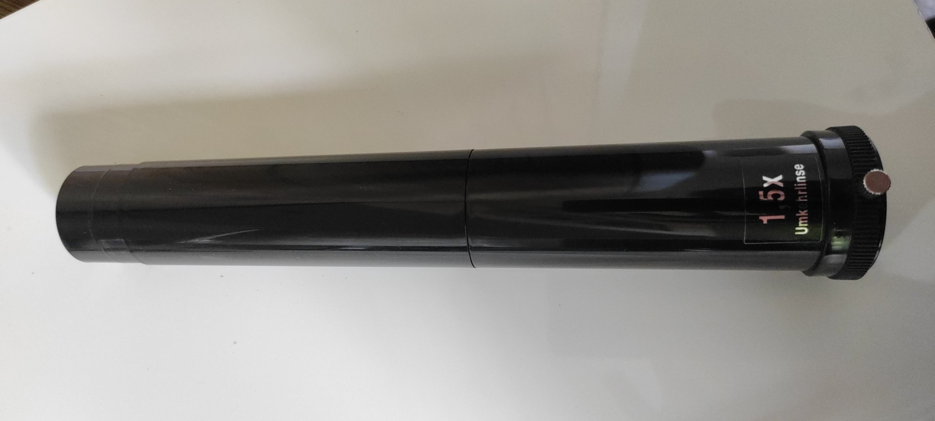

Frage: Warum kann ich durch mein Verlängerungs Okular nichts sehen? Ohne Verlängerung ist alles sehr gut.
Wenn es eine Umkehrlinse ist, wird die wohl nicht funktionieren. Ich habe es an meinem Newton auch mal probiert und komme damit nicht in den Fokus.

wenn auf den Teilen, die du Verlängerungsokulare nennst, 1,5x und 2x steht, wird es wohl eine Umkehrlinse (für aufrechte Bilder bei Beobachtung auf der Erde) und eine Barlowlinse (die die Brennweite des Fernrohrs verdoppelt) sein. Leider sind die, die bei niedrigpreisigen Fernrohren mitgeliefert werden, meistens grottenschlecht.
Versuch lieber ein weiteres Okular für andere Vergrößerung zu kaufen. Damit man dir da helfen kann, verrate uns doch welche Okulare du bereits hast.

Hallo Mirko.
Das hier wäre eine Umkehrlinse:
Diese funktioniert bei mir an dem Linsenteleskop, aber nicht an meinem Newton. Der Fokuspunkt passt da nicht.

Es sollten also vier Okulare dabei sein, außerdem eine 2x Barlow, ein Mondfilter und eine 1,5x Umkehrlinse.
Letztere ist für die Landschaftsbeobachtung am Tag gedacht, auch wenn die Qualität oft zu wünschen übrig lässt. Am Nachthimmel hat sie keinen wirklichen Nutzen.
Sowohl die Barlow, als auch die Umkehrlinse werden den Fokus nach außen legen, es kann also sein, dass du damit nicht in den Fokus kommst.
Beide zusammen sollte man auf keinen Fall verwenden.
