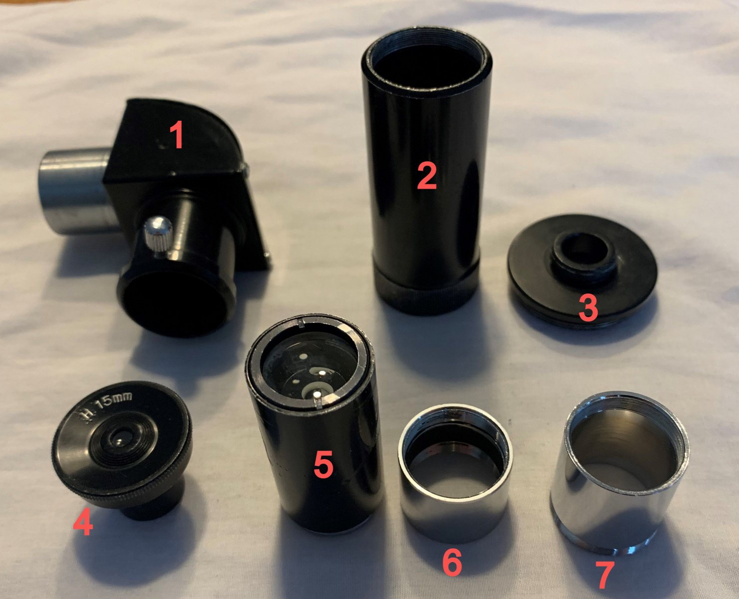

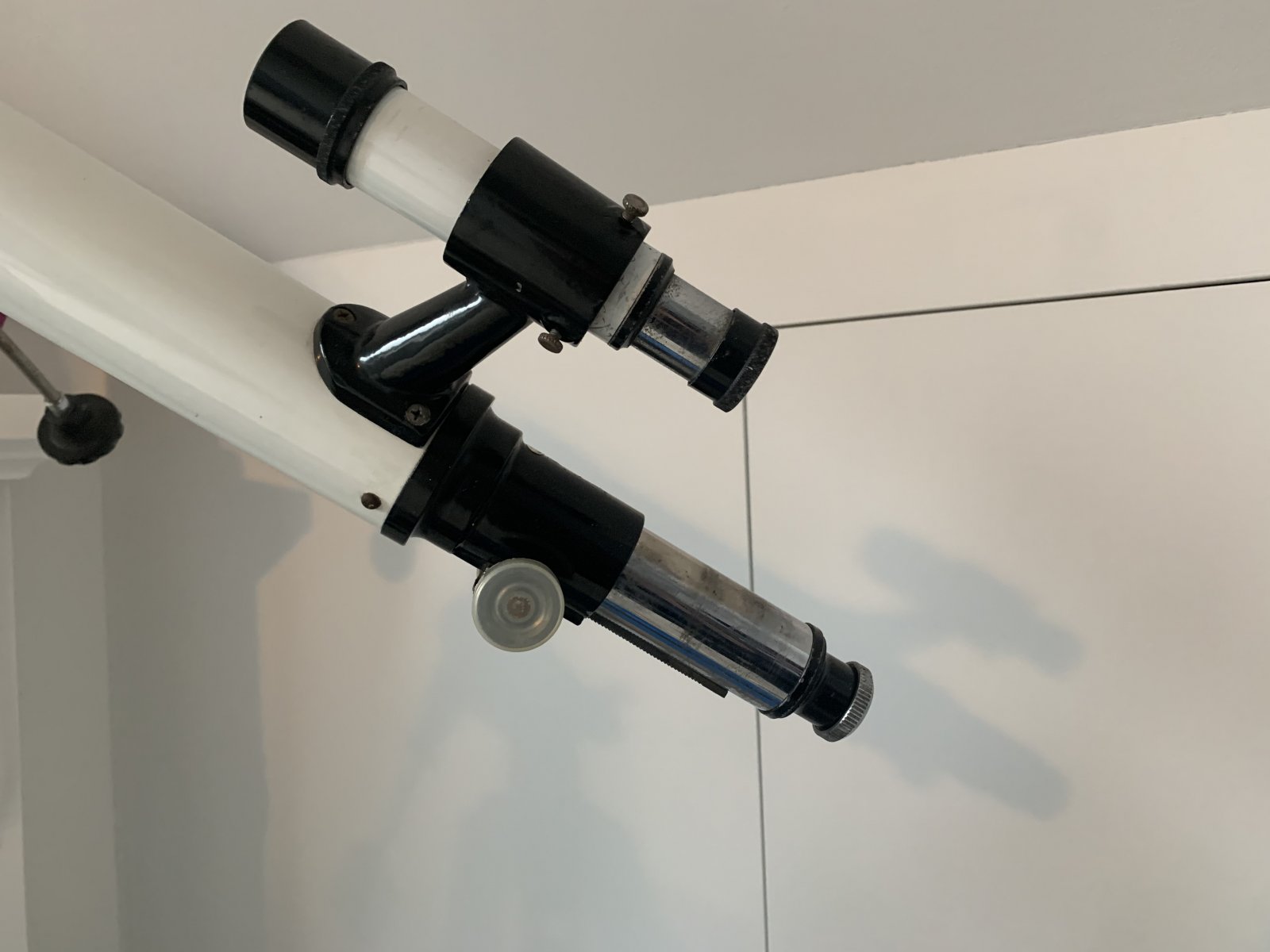

Hallo alle zusammen,
ich habe bei meinen Eltern auf dem Dachboden ein Teleskop gefunden (Marke/Typ unbekannt). Ich würde es schade finden, um es einfach so zu entsorgen, darum möchte ich es gern wieder in Gebrauch nehmen. Das eine und andere ist bereits gesäubert und entrostet, nur leider habe ich absolut keine Kenntnisse über Teleskope und bekomme ich es nicht richtig zusammengebaut. Meiner Meinung nach fehlen einige Teile.
Es wäre sehr nett, wenn ihr mir vielleicht helfen könntet, herauszufinden welche Teile wie zusammengehören und welche Teile eventuell noch fehlen. Um das Ganze ein bisschen zu verdeutlichen, habe ich ein paar Fotos gemacht und die einzelnen Teile nummeriert.
Ich bin sehr gespannt auf eure Antworten! Und vielen lieben Dank schon mal im Voraus für alle Bemühungen!
Hallo Skeiper.
Nr. 1 dürfte ein Zenitspiegel oder Zenitprisma sein.
Das dient dazu dir einen Winkeleinblick zu verschaffen.
Damit du nicht unters Teleskop krabbeln musst wen du die Sterne beobachtest.
Das wird am Einblick (Okular Auszug) montiert und drin die Okulare eingesteckt.
Nr.4und7 gehören wahrscheinlich zusammen.
Denn nr4 sieht aus wie ein Okular und nr7 wie eine okularhülse.
Sollten also ineinander schraubbar sein.
Die Hülse passt dann wiederum in den Zenit Spiegel.
Gleiches vermute ich bei Nr 5+6.
Bei nr2 vermute ich eine so genannte Umkehrlinse.
Die ist dann für Erdbeobachtungen gedacht und bietet dir seitenrichtiges Bild bei Erdbeobachtungen.
Dafür müsste sie aber eine kleine Schraube haben wie die Aufnahme des Zenitspiegel.
Nr3 entzieht sich gänzlich meiner Kenntnis.
Eine letzte Vermutung, wenn z.b. an der von mir vermuteten Umkehrlinse kein schräubchen ist, das dort die Linsen (oklare) direkt eingeschraubt werden.
Wäre ein für mich zwar sehr ungewöhnliches system.
Würde dann aber die auseinander geschraubten Okulare erklären.
Gruß Markus

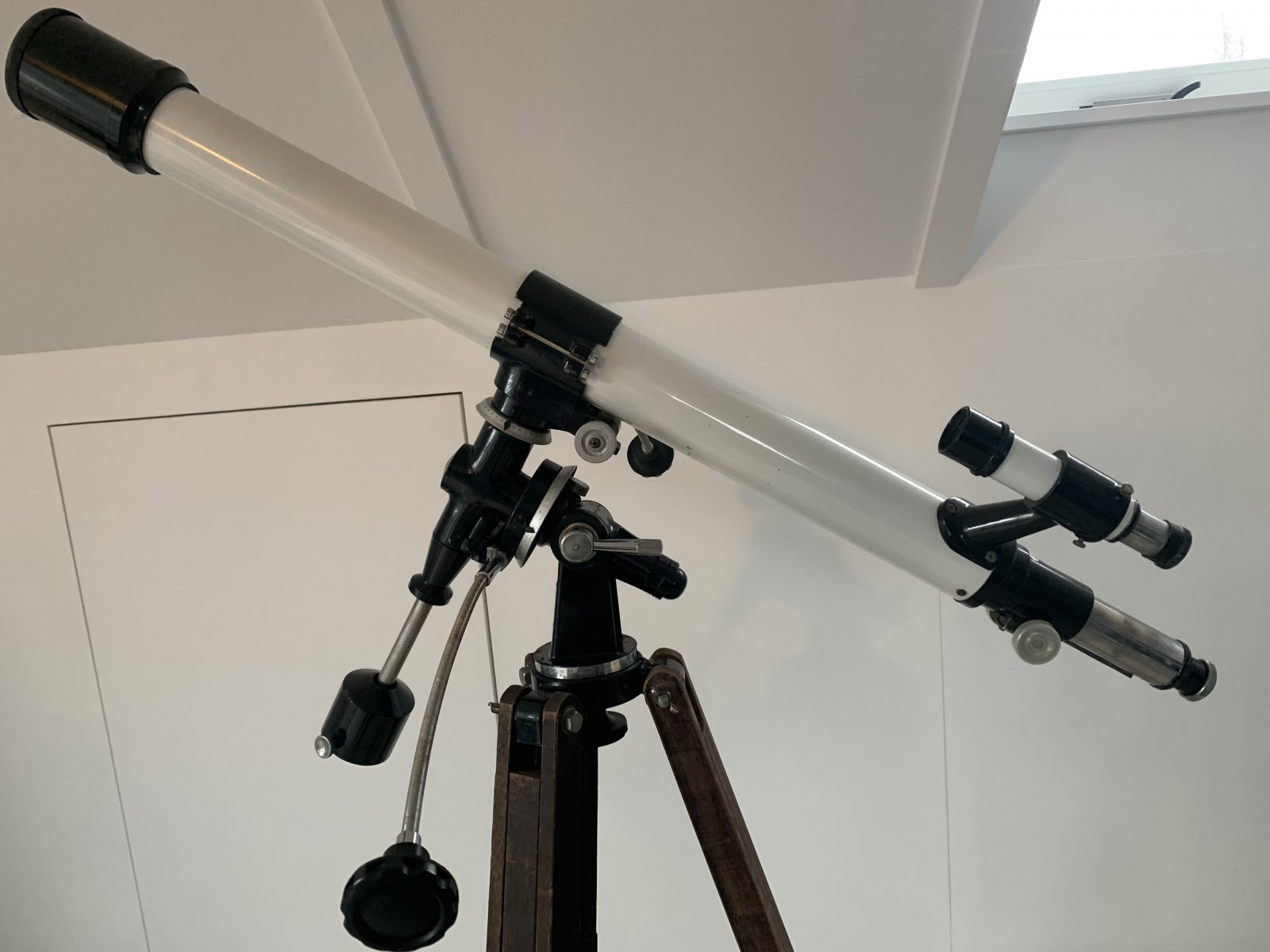

das sieht auf den ersten Blick so aus wie ein Weltblick 60/900. Unter diesem Label vertrieb Neckermann in den 60ern und 70ern japanische Refraktoren.
Die Wiederherstellung lohnt sich in jedem Fall. Dein Zubehör ist auf nicht komplett. Markus hat die meisten Sachen schon richtig einsortiert. Nr. 5 halte ich allerdings für die Barlowlinse und Nr. 2 für den zugehörigen Tubus; vermutlich ist bei Nr. 2 die Feststellschraube oder zumindest das Loch dafür auf der Rückseite und deshalb nicht zu sehen.
Das Okularaufnahme (Ende vom Fernrohr) nimmt das Zenitprisma auf und klemmt es, wenn man den silbernen Ring auf dem schwarzen Teil festdreht. Da hinein kannst du dann das Okular stecken und hättest schon mal eine 60 fache Vergrößerung.
Die Aufnahme ist für die damals weit verbreiteten 0,96" (24,5 mm) Okulare. Es gibt aber Adapter für die heute üblichen 1 1/4 Zoll Okulare. Schraub ein mal das schwarze Teil am Ende ab, da müsste ein weibliches Gewinde zum Vorschein kommen. Du bräuchtest dann einen Ansatz mit diesem Gewinde und einer 1 1/4 Zoll Aufnahme. Pass auf, es gibt auch von anderen Herstellern genau das umgekehrte, da endet der Okularstutzen in einem männlichen Gewinde!
Dann könntest du dir ein 1 1/4 Zoll Zenitprisma und 2 Okulare als Anfänger Set (25 und 10 mm RK) z.B. bei Wolfi Ransburg bestellen und hättest eine schöne Ausrüstung zum angewöhnen. Ich möchte noch erwähnen, dass die frühe Generation der "Kaufhaus Teleskope" eine ordentliche Mechanik hatten. Da ist der Frust nicht so vorprogrammiert wie bei vielem scheinbar gleichen, das es heute gibt.
Wenn du weiter konkrete Hilfe brauchst, melde dich.

Wow, ich bin gerade ein bisschen überwältigt, dass ich so schnell, so viele und so ausführliche Antworten bekommen habe! Vielen Dank Markus, Gerhard und Michael! Eure Infos bringen mich ein ganzes Stück weiter. Ich werde eure genannten Kombinationen ausprobieren.
Ich sehe jetzt auch, dass ich Nr. 2 unpraktisch fotografiert habe, so wie ihr schon geschrieben habt, befindet sich daran noch eine kleine Schraube, allerdings keine Linse. Ich gehe dann davon aus, dass es ein Tubus ist.
Nr. 3 passt übrigens anstelle der Okularaufnahme auf das Fernrohr, aber ist sonst mit nichts weiter zu kombinieren.

lass dich von Helge und Jörg nicht verrückt machen. Offensichtlich haben sie sich nicht ein mal die Arbeit gemacht, sich deine Fotos ordentlich anzusehen.
Bei deinem Exemplar handelt es sich um ein frühes Exemplar. Leider haben die selben Verkäufer (Neckermann und Quelle) später auf klapprige Modelle umgestellt, in denen in der Tat viel Frust eingebaut war. Der heutige Plastikschrott mit gleichen optischen Daten ist zum Teil noch viel schlimmer.
Dein Fernrohr hat ein Holzstativ, das wenn man es nicht bis zum Anschlag auszieht durchaus eine hinreichende Stabilität bietet. Der Montierungskopf ist solide und die Klemmung der Achsen vernünftig konstruiert, das war bei späteren Modellen durchweg schlimm. Der Okularauszug hat einen ordentlichen Durchmesser und ist auf 1 1/4 Zoll umrüstbar. Die später oft eingebauten Posaunenauszüge sind das deutlich schlechter, dafür braucht es halt nur eine kurze Zahnstange, die kostet ja schließlich Geld. Das Objektiv, wenn keiner dran rumgefingert hat, dürfte das können, was es verspricht.
60 mm Öffnung sind, was sie sind. Das Objektiv sammelt ungefähr 100 mal so viel Licht wie dein gut dunkeladaptiertes Auge. Damit erreichst du bei mittelmäßigem Himmel die 10. Größenklasse bei Fixsternen. Das ist schon eine ganze Menge. Bei kleiner Vergrößerung kommst du auf ein Gesichtsfeld von 1,5 bis 2 Grad, da passen schon einige Sternhaufen (z.B. die Plejaden) hinein. Bei Mond und Planeten kannst du bei ruhiger Luft bis gut 100 fache Vergrößerung gehen. Durch die kritisierte lange Brennweite hat das Rohr ein Öffnungsverhältnis F15. Damit siehst du praktisch keinen Farbfehler, du kommst mit bezahlbaren Okularen aus. Mit meinem 60/900 habe ich in der Marsopposition öfter mit Genuss beobachtet. Auf dem Mond wirst du mit den Details nicht fertig, da hast du ein Leben lang zu tun.
Die biegsame Welle für die Nachführung ist übrigens auch kein Verbrechen, es sei denn man lässt sie fröhlich pendeln. Da macht Übung einfach die Meisterin.
Ich will dir noch ein mal raten, dieses Instrument herzurichten. Du kannst dich damit jahrelang beschäftigen und bekommst bestimmt keinen Augenkrebs beim durchschauen.

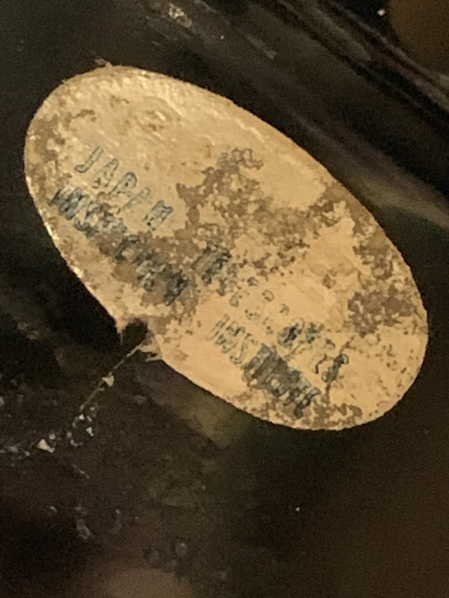

Dann zum Teleskop. Ich habe noch einen Aufkleber gefunden, aber die Aufschrift ist schlecht zu lesen. Laut Aufkleber wurde das Teleskop in Japan hergestellt, sowie @Optikus bereits geschrieben hatte. Ich habe mir dann auch mal die Weltblick Teleskope angeschaut und wenn ich die mit meinem Teleskop vergleiche, würde ich sagen, dass es ein Weltblick 60/910 ist. Danke für die Info, @Schmitti.
Das Teleskop zusammenzubauen hat leider nicht so gut funktioniert, denn das Zenit Prisma lässt sich nicht an der Okularaufnahme festklemmen/ festschrauben. Meine Vermutung ist, dass mir ein Gummiring am silbernen Ring von der Okularaufnahme fehlt (sieh Foto), der das Ganze festklemmt oder gehört da keiner zwischen? Im Internet habe ich darüber nichts finden können, darum habe ich mir mit einem alten Gummiring selber was zusammengebastelt, damit das Zenit Prisma wenigstens erstmal an Ort und Stelle bleibt.

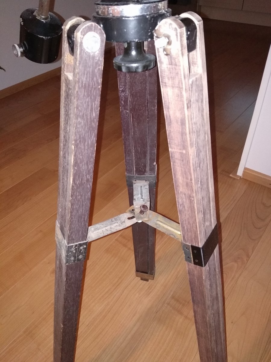

Beim Stativ fehlen mir glaube ich noch Stifte/ Bolzen, um die Höhe einzustellen und ein Verbindungsstück (Okularablage?), welches die drei Beine zusammenhält und vielleicht auch noch für ein bisschen mehr Stabilität sorgt. Welche Website könnt ihr empfehlen um eventuell Ersatzteile zu bestellen?
Beste Grüße,
Claudia
Hallo Claudia,
ich habe mal einen Algorithmus über den Aufkleber laufen lassen, rausgekommen ist dabei:
Japan Telekopes
Inspection Institut
ich denke das es dieser ist, link
Michael

- Die dreieckige Okularablageplatte im Stativ könnte man sich vielleicht am Gebrauchtmarkt mitsamt irgendeinem billigen(!) Teleskop mit ähnlichem Holzstativ günstig beschaffen. Oder Eigenbau, einfach eine Platte zur Stabilisierung einbauen. Okularablage braucht man m.E. nicht wirklich.
Hallo Claudia,
Sehr schönes Teleskop hast du da.
Erinnert mich an das Revue 60/910, das mir Ende letzten Jahres freundlicher Weise überlassen wurde. Gibt auch einen Beitrag im Forum hierzu Revue 60/910 von 1966 (Circle K)

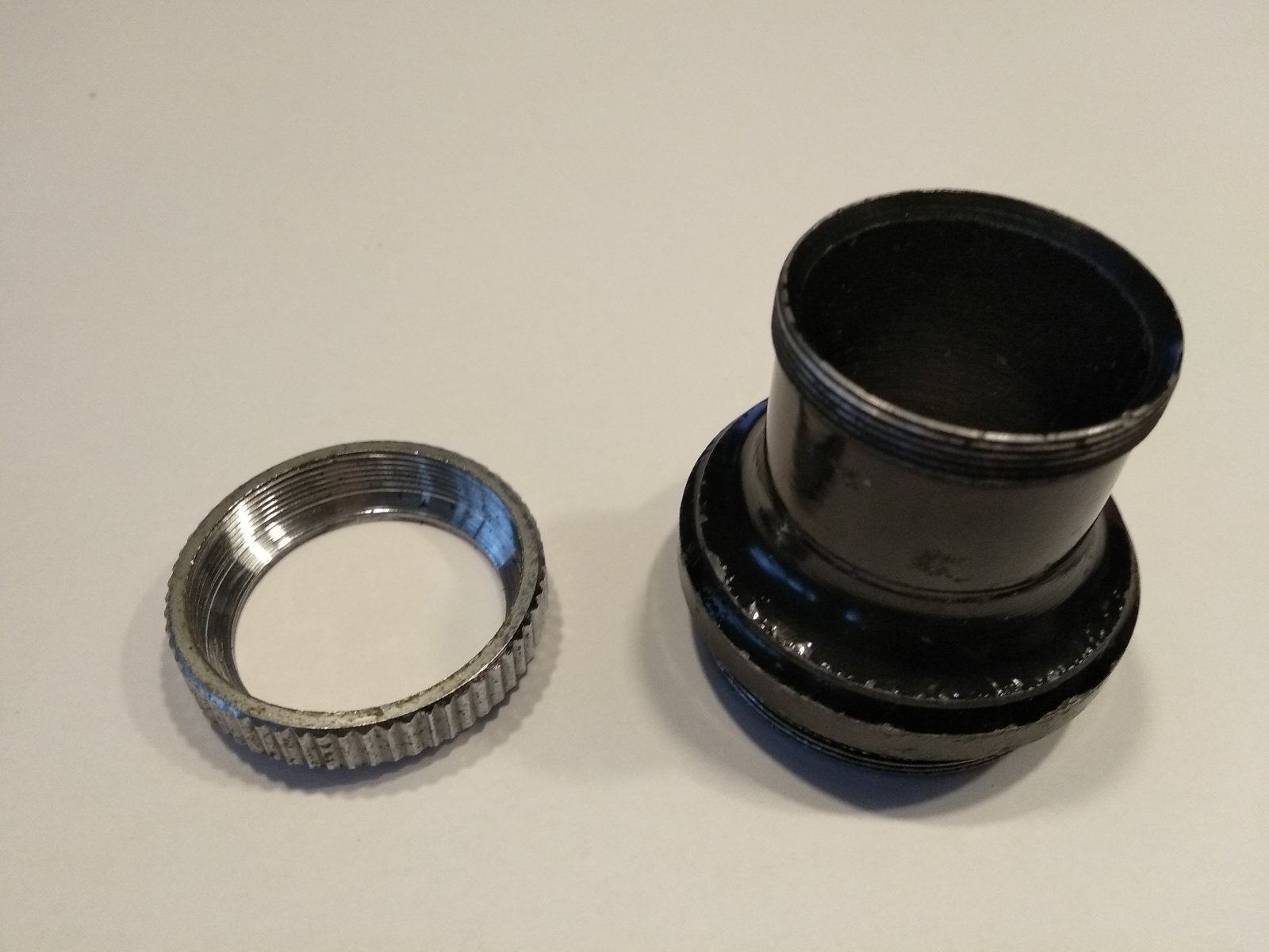

Zu der Befestigung des Zenitprisma: „Der beiliegende Adapter (M36,4i auf 0,965") zur Okularaufnahme am OAZ ist zwar nicht mehr das Originalteil, aber dem Original nachempfunden, massiv ausgeführt und verfügt anstatt über Klemmschrauben über einen Schraubring, der dann zu einer Verklemmung führt.“ ... also kein Gummi sondern Zenitspiegel rein und dann Schraubring drehen, das sollte dann klemmen.
Und zum Stativ... sind an den Beinen noch Befestigungsmöglichkeiten für die Mittelplatte? Magst Du ein Bild einstellen, evtl. habe ich hier was rumliegen.
Beste Grüße und klare Nächte
Frank
Hallo Claudia,
Frank hat recht mit dem Schraubring. Allerdings gehört da ein kleiner geschlitzter Ring aus Kunststoff oder Messing dazu, der durch das Festschrauben zusammengedrückt wird.
CS Gerhard
ich habe mal ein Foto vom aktuellen Zustand vom Stativ gemacht _affeaugen:. Die Befestigungsmöglichkeiten sind noch dran, @FrankFu. Selbst bauen wäre auch eine interessante Möglichkeit, @Nik Skysurfer.
Beste Grüße, Claudia
Hallo Claudia,

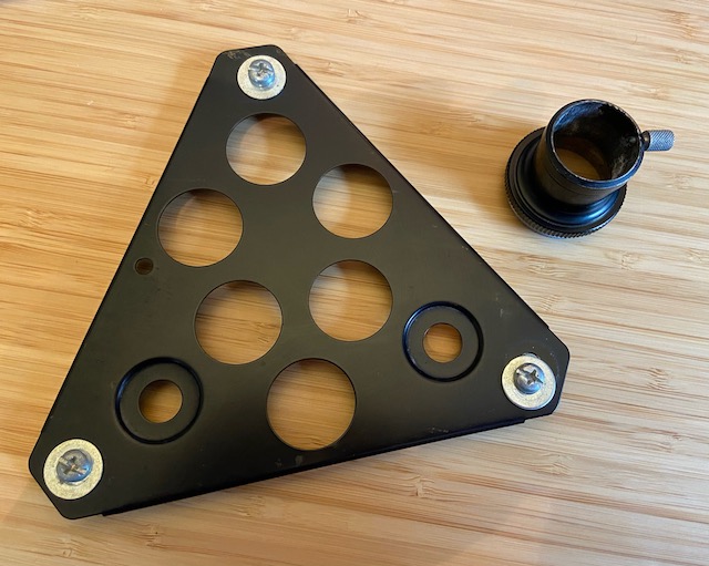

danke für das Bild...ich habe mal meine Kisten gesichtet und folgendes gefunden:
- Ablageplatte für die Stativmitte, die kann man dann an diese Laschen anschrauben
- Adapter für den Okularauszug auf 0,965"; das Schraubgewinde passt an meinen Revue Refraktor, habe ich gerade nochmal geprüft, sollte dann eigentlich auch bei Deinem Teleskop passen und hat dann halt leider nur eine einfache Klemmschraube, aber die klemmt dann auch verlässlich das Zenitprisma :cool:
Bitte einfach Kontaktaufnahme über PM, falls Du die Teile haben willst und Dich gegen einen Selbstbau entscheidest...wovon ich Dich nicht abhalten will ;)
Fehlt noch was am Stativ, ich habe noch solche Holzstative hier rumliegen.
Frank
