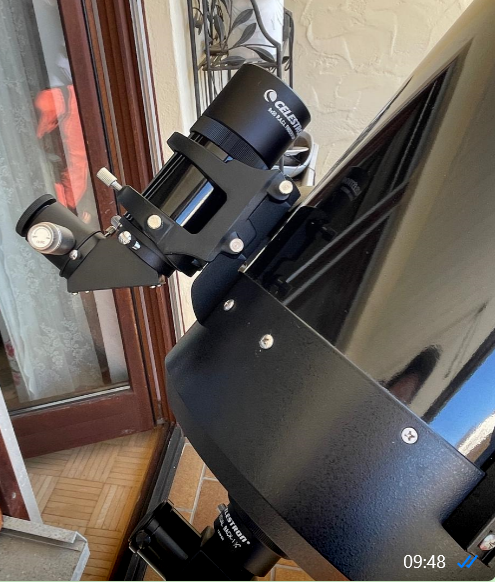

So sieht das Teleskop aus.
Einzige Änderung ist der größere Sucher, der den Tubus schon aus der Waage bringt...

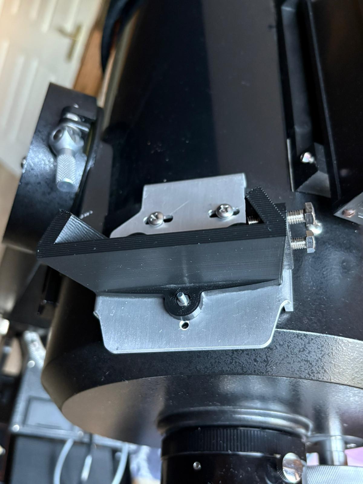

Schick mal ein Foto, wie das bei Deinem Celestar aussieht. Ich habe an meinem C8 die nachgerüstete Version der digitalenTeilkreise für den Advanced Astro Master. Die ist recht grauenhaft, da das C8 nicht mehr eingeschwenkt werden kann, solange das Teil montiert ist. Toller Job mit einziger Imbus Madenschraube bei Nacht das Teil aufzubauen :-(
CS Thomas

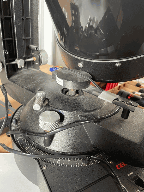

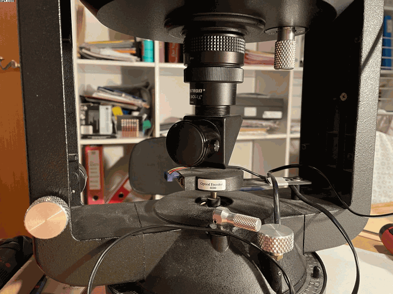

Hallo Thomas,
beim Celestar 8 ist im eingeschwenkten Zustand noch Platz für 0,63 Reducer, 1 1/4" Okularadapter und Zenitprisma. Die Gabeläste sind halt lang ;)
Den Adv. Astromaster habe ich auch angeschlossen.

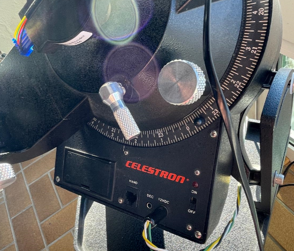

OK Thomas,
bei mir steht das C8 zur Aufbewahrung wie im Bild gezeigt im Schrank, ich tranportiere es auch so. Mit dem Objektivdeckel nach unten hatte ich noch nie probiert.
Also Deckel nach unten würde auch bei mir nicht gehen ;) . Ich habe den RA Teilkreis seit Erhalt des Scopes noch nie abmontiert (übrigens seit ca. 1996 :LOL: ). Ich meine mich zu erinnern, daß sogar der Lieferzustand mit Deckel nach oben war, bin aber nicht sicher.

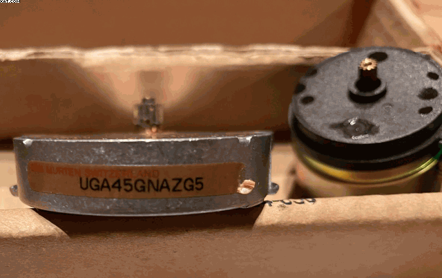

1. Der Übeltäter ist das Untersetzungsgetriebe auf dem RA Nachführmotor! Ein (nicht zugängliches) Zahnrad (natürlich aus Plastik :mad: ) ist kaputt und so läuft zwar brav der Motor, aber seine Drehungen werden nicht mehr auf den RA Zahnkranz übertragen und der Motor nebst Getriebe stoppt die RA Achse nicht mehr. Darum drehte das Teleskop immer zur RA Senkrechtstellung...
2. Ich verstehe besser wie Montierungen, deren Lager und Mechanik funktionieren und wie sie aufgebaut sein können, aber eben auch was die eingbauten Totalschadensverursacher sein können: Die kleine Plastikuntersetzungsmechanik (im von aussen superstabilen Metallgehäuse) hielt die gesamte RA stabil! Was für ein Schrottteil!
Die Schlechten:
1. Für die Montierung gib's keine Ersatzteile und das Untersetzungsgetriebe (Aufdruck: "uga45gnazg5" :rolleyes:) ist nicht im Web auffindbar, es steht auch kein Hersteller drauf.

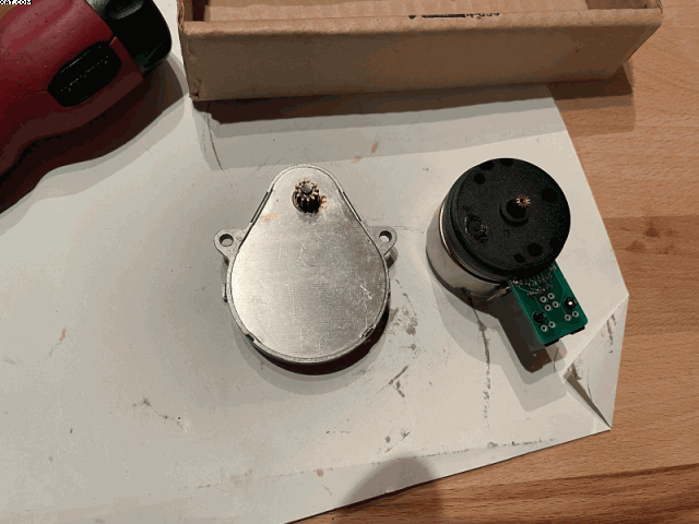

Ich wage mal zu bezweifeln, dass das Getriebe nicht zerlegt werden kann. Von den 10-Jahres-Rauchmeldern dachte ich das auch bis vor kurzem. Mit ganz einfachen Werkzeug ging es aber - zerstörungsfrei.
Mal ausbauen und anschauen. Evtl. kann Dir jemand das Teil auf dem 3F Drucker herstellen?

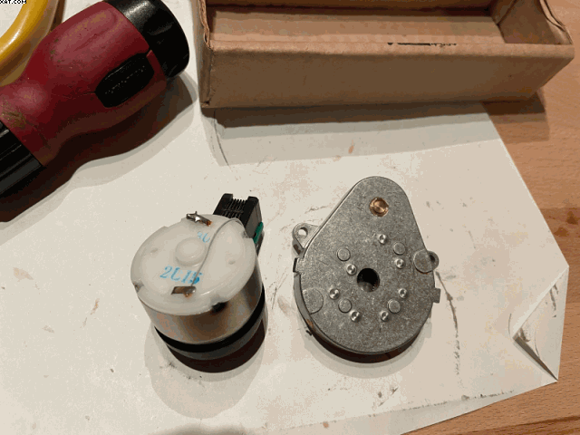

Thomas,
als wenn ich's geahnt hätte... :D
Hier also Bilder, die mehr als tausend Worte sagen ;)
Meine eingeschränkten Bastelkünste verhindern die Reparatur des gekapselten Getriebes :(

Es ist unglaublich! :D
Heute Vormittag hab ich das Getriebe nochmal in die Hand genommen, wollte die Montierung eigentlich zum Wegwerfen zusammenpacken...
Und was passiert? "Etwas" fällt vom Getriebe ab :oops:
... das RA Zahnrad war lose, was ich vorher überhaupt nicht bemerkt hatte! Ein Motorlauftest mit einer kleinen Klemme auf der Getriebeachse zeigte, das Motor und Getriebe klaglos laufen! :D Also sind die in Verdacht geratenen bösen Plastikzahnräder im Getriebe anscheinend in Ordnung :cool:
