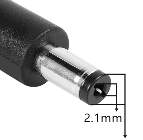

So sieht das aus:
Gruss
Bernhard
Noch ein Nachtrag: Eigentlich sollten die Stifte in den Buchsen gefedert sein. Das geht mit geschlitzten Stiften oder mit Federkragen um die Stifte. Beides nicht einfach und billig zu realisieren. Also hat man sich offensichtlich darauf verlegt, die Stifte schief oder etwas aussermittig oder mit beiden Massnahmen zu montieren. Das funktioniert aber nicht richtig zuverlässig.

Die hier habe ich nach etwas Suche gestern gefunden:
Das Bild zeigt aber nicht den Federkontakt wie oben im Bild. Ggf. trotzdem mal ein Testkauf wert.
