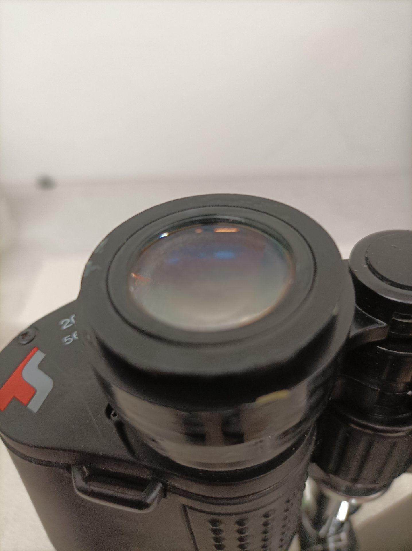

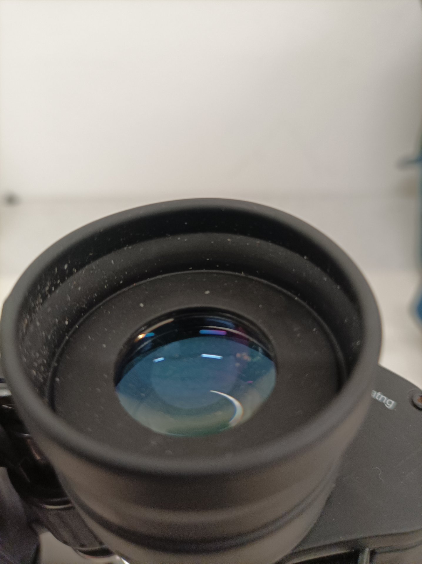

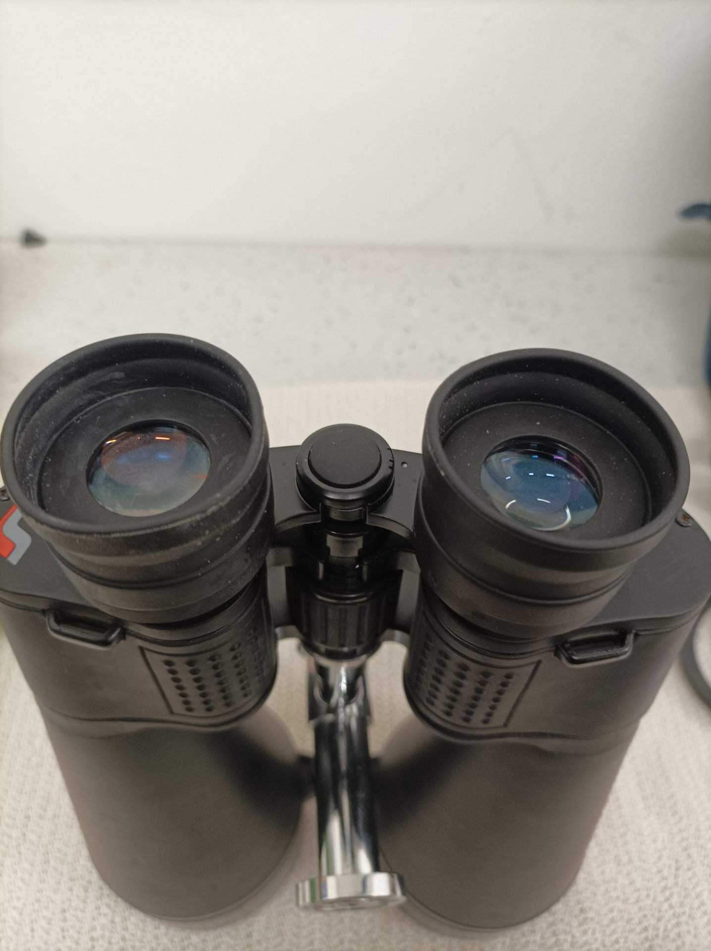

wollte gestern endlich mal Kometen beobachten. Dann der Schock.
Die linke Seite meines 20x80 Triplet ist innen beschlagen. Das Objektiv könnte man zum trocknen ausbauen. Aber das Okular?
So wie es scheint, ist es innen oder sogar zwischen den Linsen beschlagen. Evtl. kann man es auf den Bildern erkennen.
Gibt es da eine praktikable Lösung?
Bin für jeden Tipp dankbar.
Schöne (hoffnungsvolle) Grüße
Wolfi

Kannst Du noch mal aussagefähigere Bilder machen? Möglichst scharf und vor dunklem Hintergrund.
Die Ursache der Beläge könnte auch Glaspilz sein.
Glaspilz würde ich mal ausschließen, der Beschlag ist zu gleichmäßig. Das Glas ist nicht abgedichtet, also kann Wasserdampf eindringen bzw. Luftfeuchtigkeit kondensieren. Die Wetterlage ist im Herbst oft so, dass die Temperatur unter den Taupunkt sinkt. Ich würde einfach mal 24 h warten und schauen ob sich der Beschlag von alleine auflöst. Falls nicht, die Augenmuschel abziehen und versuchen das Okular abzuschrauben, so kompliziert wird die Konstruktion bei dem einfachen Glas nicht sein. Und dann nochmal trocknen lassen. Mutige packen ihr Zeug bei 50° in den Ofen.
