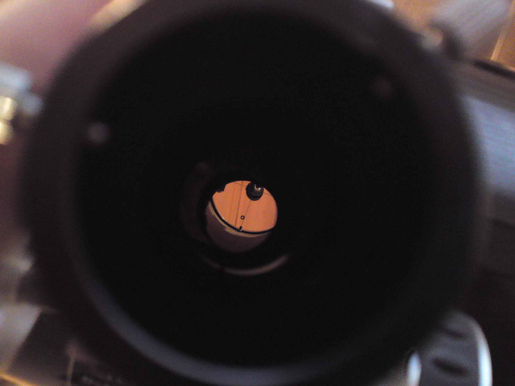

Zu dem 'nicht so viel' gibt es nachher noch nen Bild
Ich versuche es mal zu beschreiben....
Ich habe mir einfach einen Stern den ich gesehen habe versucht damit anzuschauen-->das Ergebniss war ein sehr sehr sehr kleines helles X
Wetter war allerdings bewölkt usw
Ansonsten habe ich einfach nix anderes gefunden was nach irgendwas aussah nur ein paar X'e..... ;(
Das andere was mir Fragen bereitet, wenn ich ohne Okular in den Tubus schaue durch die Öffnung dann sehe ich den großen Spiegel mit nem Punkt in der Mitte, mein Auge in dem kleinen Spiegel sehe ich auch, allerdings ganz rechts am Rand von dem großen Spiegel........
Sollte das nicht eig alles Zentriert sein???

Ob deine Spiegel zentriert bzw. Justiert sind, wirst du mit einem bloßen Blick durch den offenen Okularauszug nicht genau genug feststellen können. Dazu musst du schon entlang der optischen Achse in den Okularauszug (OAZ) schauen. Eine Filmdose mit einem kleinen mittigen Loch in den OAZ gesteckt, ist eine gute Hilfe. Besser ist ein Cheshire Okular oder ein Laser, um die Justage zu prüfen.

So schaute das ca aus ;)
Habe das einfach mal alles mittig 'gedreht' nach Auge.....

Hallo Sascha,
sieht so aus, als sei der Hauptspiegel schief. Der guckt Richtung Tubuswand statt direkt vorne raus. Wie sieht es denn hinten am Tubus mit den Justageschrauben für den Hauptspiegel aus?
Markus
Ob die alle gleich eingestellt sind??? Habe ich nicht drauf geachtet, habe die einfach so verstellt das es im Aszug relativ gerade aussieht....
LG
Hallo Sascha,
justiere den Hauptspiegel so, daß Du die Fangspiegelspinne und den Fangspiegel in der Mitte des Hauptspiegels siehst und nicht am Rand wie jetzt.
Das wäre schon mal ein Anfang. Und dann holst Du Dir einen Justierlaser. Mit dem geht das genauer.
Und aus einer Filmdose oder einem anderen Teil mit Loch (das Loch muß lediglich in der Mitte des Auszugs sein) ist im Nu eine Zentrierhilfe gebaut.
Mit der Zentrierhilfe wird der Fangspiegel zum Auszug und zum Hauptspiegel ausgerichtet. Das macht man i.d.R. nur einmal. Mit dem Laser justiert man die optische Achse recht genau, genauer als mit der Zentrierhilfe. Mit dem Laser läßt sich dagegen der Fangspiegel nicht zum Auszug ausrichten, außer man hat eine Mittenmarkierung auf dem Fangspiegel. Also braucht man i.d.R. beide: Zentrierhilfe und Laser.
