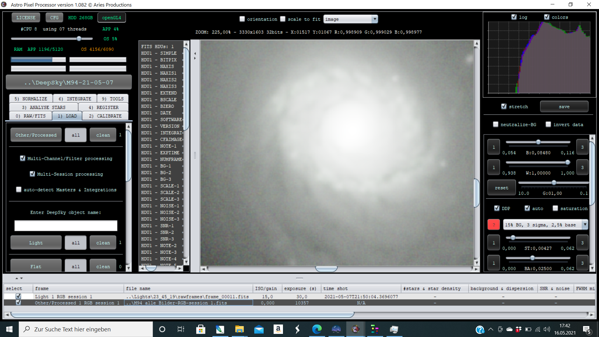

Hallo allerseits. Ich verzweifle gerade beim Stacken von Bilddaten. Ich habe letzte Woche M94 aufgenommen mit folgenden Parametern:
  • Kamera QHY 5iii 485c
  • Programm Sharp Cap
  • Low Gain Mode
  • 30s Einzelbelichtungszeit, in Summe ca. 3h
  • Gain 15
  • 16 bit
Wenn ich diese Daten mit Astropixel Prozessor stacke, kommt immer ein Bild heraus, das einen völlig überstrahlten, ausgebrannt aussehenden Kern hat, so sieht das zumindest aus.
Ich gehe stark davon aus, dass die Rohbilder nicht ausgebrannt sind bei dieser kurzen Belichtungszeit und der relativ niedrigen Gain. Vor einem Weißabgleich wurde auch bereits ein Crop gemacht, um Fehler durch Verarbeitung von Randbereichen auszuschließen.
Wenn ich in Astropixel Prozessor rechts in dem roten Feld auf "no Stretch" stelle und diese Ansicht abspeichere, dann kann ich in der Nachbearbeitung ein Bild bekommen, das eben nicht ausgebrannt aussieht. Dafür ist dann keine Farbe mehr drin und das Ganze sieht aus wie viel zu kurz belichtet.
Stacke ich alles mit Affinity Photo, bekomme ich ein Bild, das nicht das Problem mit ausgebrannt wirkendem Kern aufweist. Dafür passen die Farben nicht und das Masterflat aus SharpCap wird nicht richtig verarbeitet. Außerdem möchte ich natürlich mit APP stacken, schließlich habe ich mir diese Software extra gekauft, und ich hoffe mal, es ist nur irgendeine Einstellungssache. Auch funktioniert die Farbkalibrierung normalerweise gut. Generell hatte ich beim Stacken von Bildern, die ich mit meiner Canon EOS1000d gemacht hatte, nie derartige Schwierigkeiten.
Es wäre super, wenn mir Jemand helfen könnte. Ich habe überhaupt keine Ahnung, was hier schiefläuft.

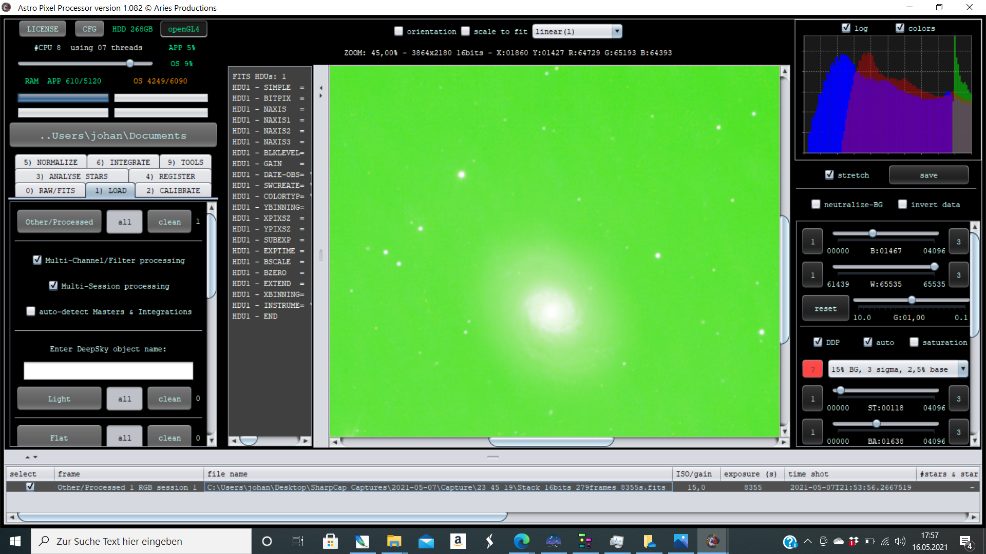

Ich habe drei Bilder hochgeladen, einmal das mit Affinity Photo gestackte Bild, das zeigt, dass es ohne "ausgebrannten" Kern geht, dann das mit Fitswork geöffnete und als JPEG abgespeicherte Rohbild aus APP und zum Schluss das mit "no Stretch" in APP abgespeicherte Bild, das dann in Photoshop gestretcht wurde.
Gruß Johannes

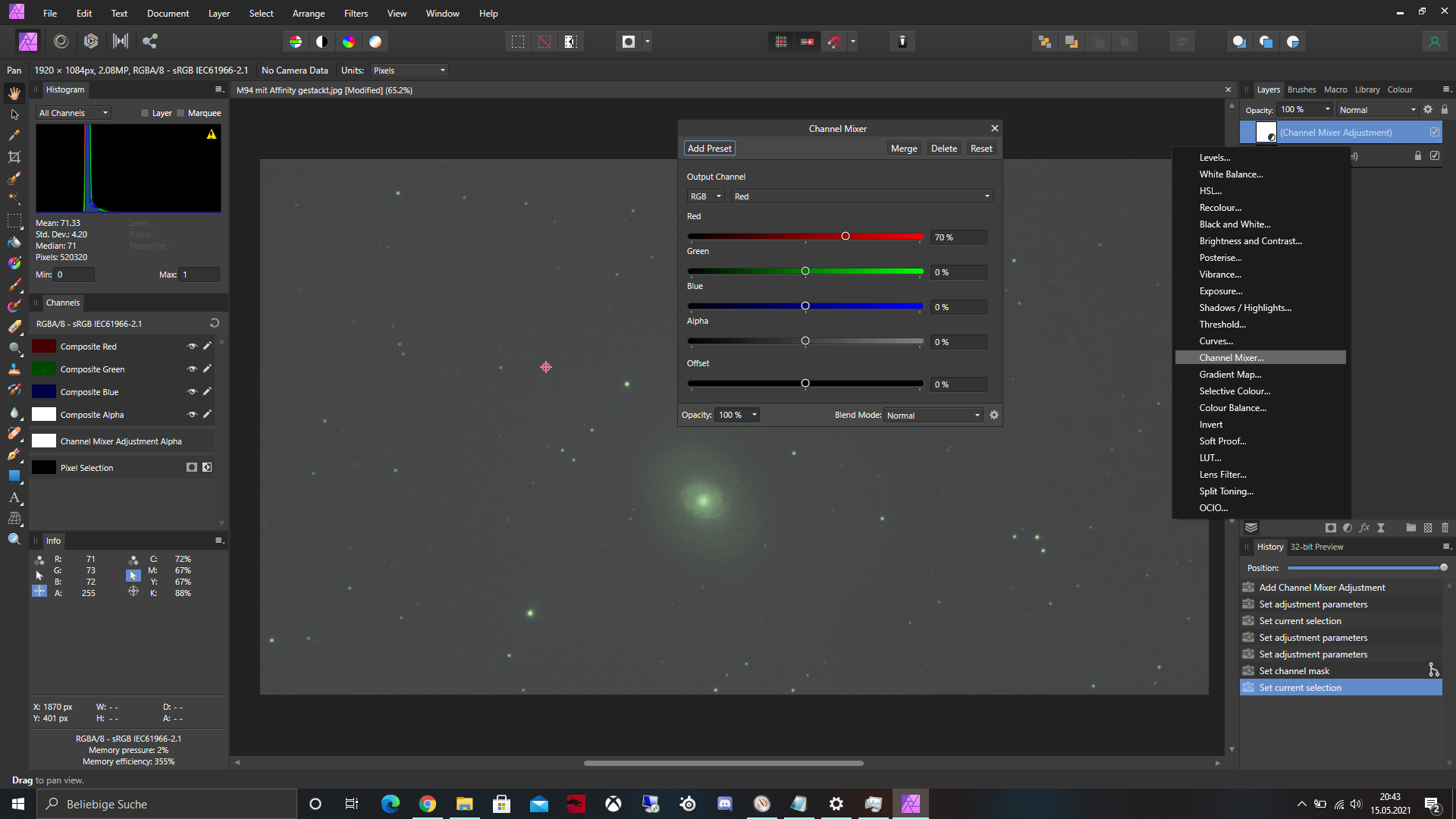

...Stacke ich alles mit Affinity Photo, bekomme ich ein Bild, das nicht das Problem mit ausgebrannt wirkendem Kern aufweist. Dafür passen die Farben nicht und das Masterflat aus SharpCap wird nicht richtig verarbeitet. ...

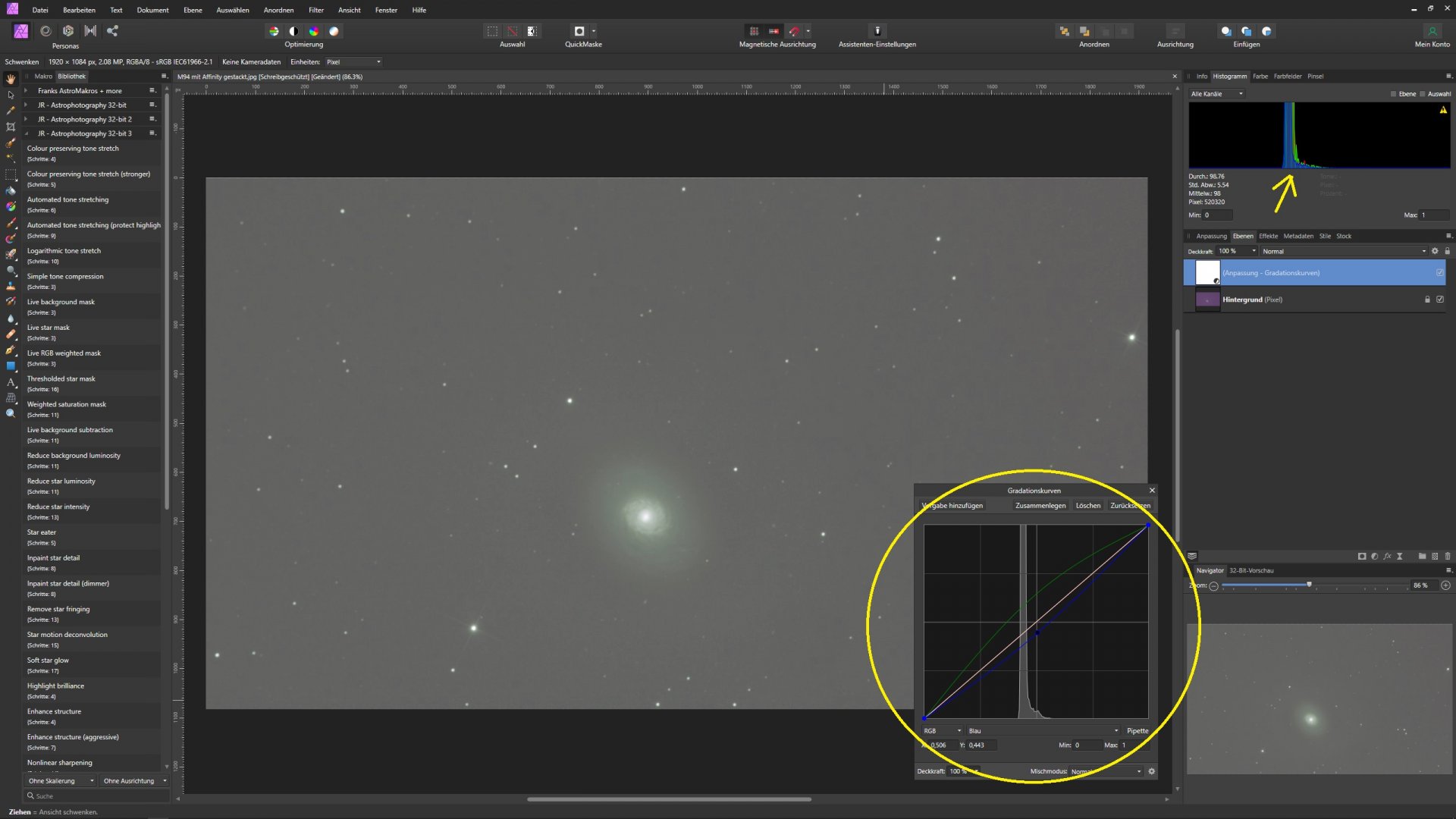

ich kann jetzt nur was zu AP sagen: Mittels "Gradationskurven" kann man ganz einfach die Farben angleichen (Hintergrund= grau), indem man die Einzelkurve für ROT, GRÜN, BLAU in der jew. Amplitude entsprechend anpasst, bis im Histogramm die 3 Farben des Hintergrunds übereinander liegen. siehe screen shot unten;
Was das Masterflat angeht: AP rechnet augenscheinlich nur sein "eigenes" Masterflat, verwende einfach die Einzelflats beim Stacken.
Helmut

Hi Johannes,
in Affinity Photo kannst du auch den Channelmixer zum kalibrieren der Farben benutzen.
oder du nutzt den Remove Background Filter. Dieser führt auch eine Farbkalibrierung durch.
Bei deinem Bild wäre wohl der Remove Background Filter die bessere Wahl. Da ist weniger Grünstich zu sehen.

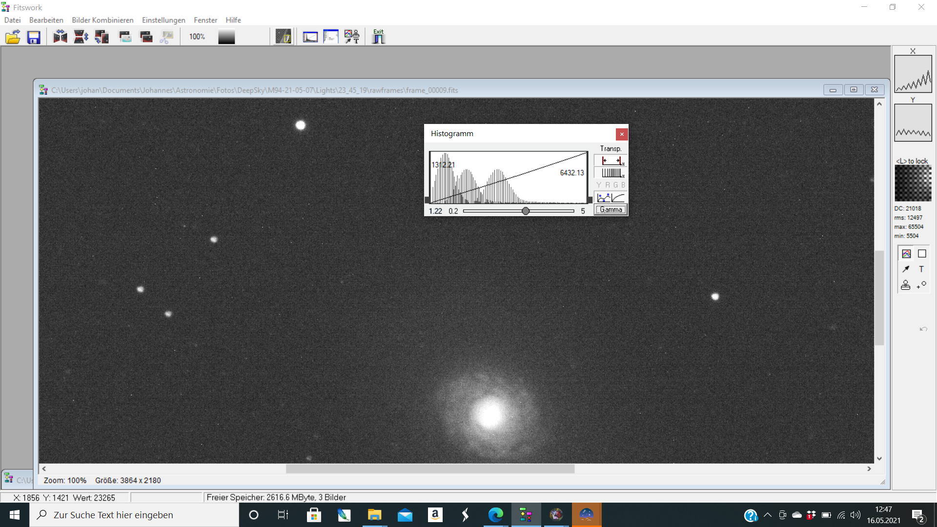

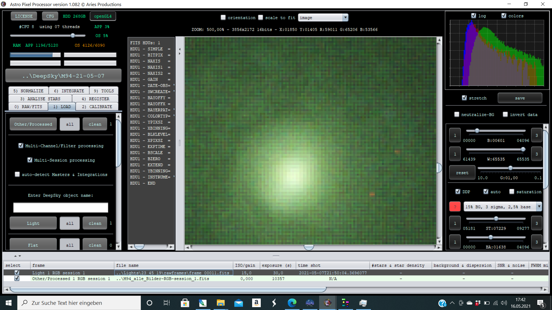

Ich habe jetzt mal in Fitswork ein einzelnes Rohbild geöffnet. Es sieht ausgebrannt aus. Im Histogramm sehe ich einen Wert von etwas über 6000, bis die "Berge enden".
Rechts davon ist nur noch so ein Gekräusel. Wenn ich aber in die Mitte des Kerns klicke, wird rechts ein Wert von über 65000 angezeigt.
Das Histogramm sagt mir doch, dass ich erst etwa ein Zehntel bis zur Sättigung belichtet habe in den hellsten Bereichen, während der Messwert bereits Sättigung zeigt. Das verstehe ich nicht. Anbei habe ich mal den Screenshot hochgeladen.
Gruß Johannes

Hallo Johannes,
ok, das Bild bringt schonmal etwas mehr Klarheit, ich wusste nicht genau wie tief du in der Materie schon drin bist. Ich habe jetzt Fitswork ewig nicht mehr benutzt und auch nicht auf dem Computer, aber so weit ich mich erinnere wird da auch der Schwarz- und Weißpunkt schon gesetzt, das Bild also in gewisser Weise angepasst für die Ansicht am Bildschirm. Aber entscheidend ist dein Satz mit dem Kern. Wenn du mit der Maus über den Kern fährst und dort über 65000 abliest, bist du da tatsächlich ausgebrannt. Das kannst du in APP auch mal testen, auch da kannst du die Pixelwerte ablesen. Das wäre tatsächlich merkwürdig bei 30s wobei ich die Kamera jetzt nicht kenne. Ich glaube das beste wäre es du lädst mal irgendwo ein Rohbild hoch und vielleicht auch den Rohstack, dann könnte man sich das mal genauer ansehen.
CS Frank
In APP ist es so, dass ein einzelnes Light hier in den drei RGB-Farben Werte nahe am Maximum hat.
Die Werte des Gesamtstacks werden hier anders angezeigt, von 0-1. Hier sind die Werte im Kern fast 1, also wohl auch am Maximum.
In SharpCap wurde auch ein Livestack gemacht, den ich ebenfalls unbearbeitet gelassen habe. Dessen Werte sind auch am Maximum.
Die Screenshots zu den drei Bildern sind angehängt.

Hallo Johannes,
laut dem Livestack Screenshot hast Du Stretch aktiviert, das musst deaktiviert sein.
Ich habe mal den Rohstack bearbeitet. Es fehlt natürlich an Belichtungszeit.
Farben scheinen nicht sehr ausgeprägt sein in der Galaxie oder eben zu wenig Belichtungszeit.
VG Cl.-D.

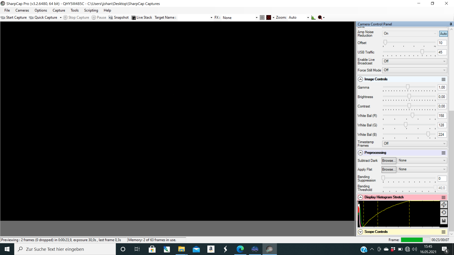

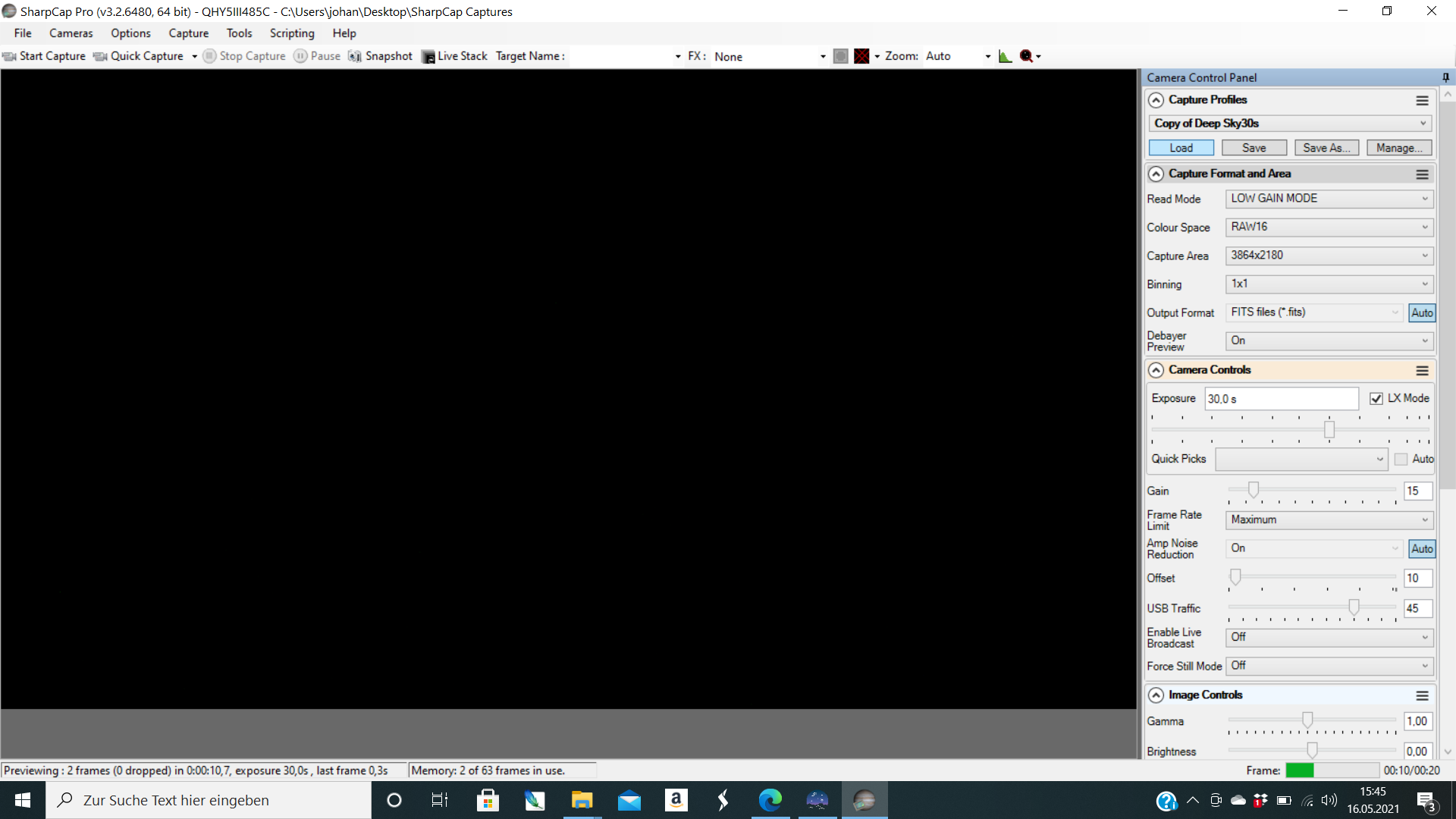

Okay, wie Carsten bereits schrieb, hatte ich relativ extreme Farbeinstellungen im SharpCap, da mir diese für eine gute Farbbalance an anderer Stelle empfohlen wurden. Ich habe mal zwei Screenshots meiner SharpCap-Einstellungen angehängt. Vielleicht weiß ja Jemand, inwieweit die Farbbalance zu einem so ungünstigen Vorab-Stretching führen kann. Als Anfänger ist es echt schwierig, diese ganzen Parameter und deren Wirkungsweise zu verstehen. Ich hätte diese auch besser so gelassen, wie sie sind, da die Farbbalance so oder so nicht passt.
Gruß Johannes
