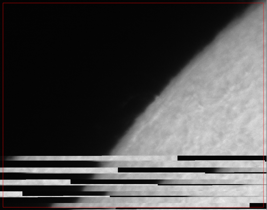

Gestern wendete ich mich trotz Bewölkung einem Aufnahmeproblem zu, das ich nur zu gerne lösen möchte. Ich habe seit geraumer Zeit Übertragungprobleme mit all meinen ASI Cam`s, ASI174mm, ASI29mm, ASI290mc, und so wie es sich langsam herauskristallisiert, nur beim Firecapture.
Das sieht so aus. Die Streifen treten mal oben, mal unten oder gar durchs ganze Bild auf!
Ich habe von meinen 3m USB3 Kabel auf das original ASI 2m USB3 Kabel gewechselt, die USB3 Schnittstellen gereinigt... was nur mässigen Erfolg brachte. Software mässig installierte ich die neuesten ASI-Treiber.... wieder nicht besser. Zum Schluss installierte ich das ASI-Studio (Aufnahmeprogramm) und siehe da, die Streifen traten den ganzen Tag an meinem gewohnt genutzten 3m USB3 Kabel, und wenn ich die Cam noch so stresste, nicht auf........
Warum das plötzlich mit Firecapture zu solchen Problemen führt, konnte bislang nicht geklärt werden.
Kennt jemand von Euch dieses Problem auch? und, konnte es gelöst werden? Um eine Lösung wäre ich sehr dankbar.

Ich nutze Win7 64bit. Das Firecapture ist 2.5 64bit und machte bis etwa vor einem Jahr, mit den selben Cam`s keine Probleme. Das kam seltsamerweise nach und nach, und momentan ist es praktisch unmöglich ein störungsfreies AVI zu generieren.

Hab ich schon gemacht. Torsten meinte zwar, es könne nicht am FC liegen, eher an der Hardware. Aber warum läuft das ganze unter dem (etwas Gewöhnung bedürftigen) ASI-Programm störungsfrei..... ist ja die selbe Hardware. Das leuchtet mir echt nicht ein!
