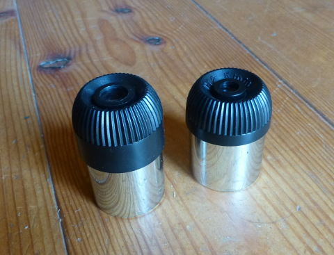

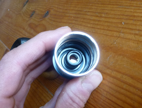

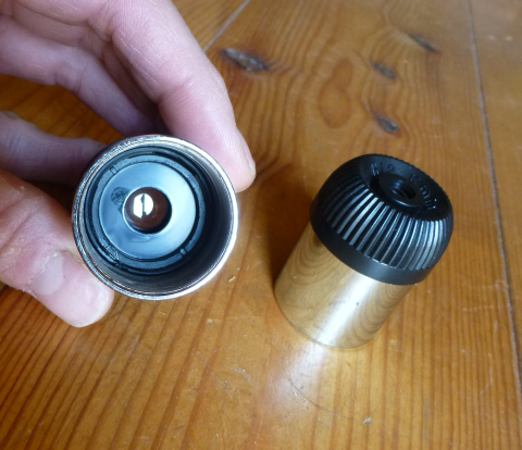

Hier erstmal Bilder (ich hoffe es klappt auf Anhieb)
Das, welches ich auseinander genommen hatte, ist das kürzere (12.5mm - stärkere Vergrößerung). Mir ist gerade aufgefallen, dass in dem 20mm noch so eine Blende ist, die in dem 12.5er nicht ist. Kann das einen (negativen) Einfluss haben?
Sind die Fotos so richtig, oder brauchst du andere Details?
beste Grüsse & auch gutes Licht!
Phil

Also bei den Okularen auf Deinen Bildern musst Du Dir aus meiner Sicht nicht viel Sorgen um die Linsen machen…und ich entschuldige mich schon jetzt für meine direkte Sprache…aber das ist so ziemlich das einfachste an Okular, was einem Teleskop so beiliegen kann. Da würde ich auf jeden Fall nochmal die Linse tauschen, wenn erforderlich. Ungeachtet dessen sollten sie natürlich ein ansehnliches Bild produzieren.
Die Blende hat aus meiner Sicht keinen Einfluss auf die direkte Bildqualität, es sollte trotzdem scharf einstellbar sein.
