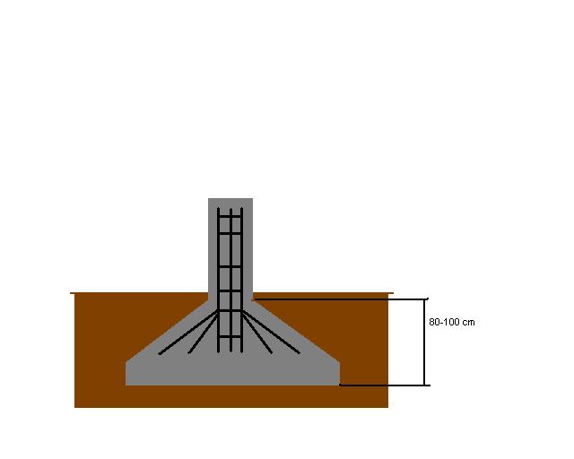

Ich fürchte, da wirst du nicht viel weiter kommen. Du hättest viel tiefer in die Erde gemusst. Und vor allem müsste die Säule unterirdisch breiter werden. Hab mal auf die Schnelle ein Bildchen gemalt:
Link zur Grafik: http://www.bergh.de/Astronomie_de/bilder/diverses/Saeule.jpg
Ich hoffe, es wird klar was ich meine. So wie es jetzt ist, wird das Erdreich die Säule nicht stabil halten können, da sich das meiste des Gewichts oberirdisch befindet.
Sorry, aber wie du jetzt die Kuh vom Eis kriegst, ohne nochmal anzufangen, weiss ich leider nicht.

Im Ernst, das mit der Lidl-Monti und dem Kleinen wusste ich nicht. Da ist es natürlich etwas übertrieben. Aber das Prinzip ist korrekt. Du musst versuchen den grösseren Teil der Masse unter die Erde zu bringen und das Erdreich drumrum zu verdichten. Sonst wird es nicht stabil werden.
Das Bildchen hab ich in zwei Minuten mit Paint auf der Arbeit gepinselt, also nimm es nicht als massstabsgerechte Konstruktionszeichnung <img src="/phpapps/ubbthreads/images/icons/wink.gif" alt="" />.
