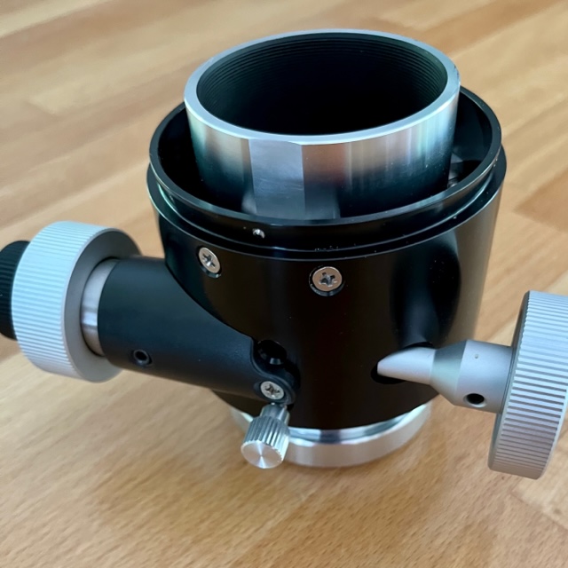

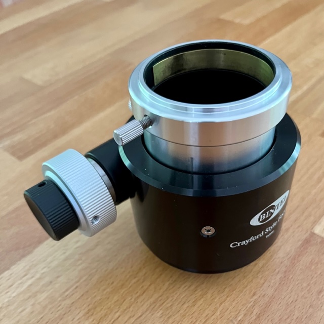

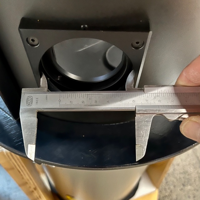

Habe einen China Dobson und der Okularauszug macht Probleme.
Er ist über 78 mm Ringschwalbe montiert.
Hat ein 97 mm langes Auszugsrohr.
Hub 43 mm.
Weiß jemand welcher Okularauszug da passt, gibt es bessere Optionen als die Chinaware die direkt ohne Umbau zu montieren sind?
Danke schon mal für hilfreiche Kommentare.

Wenn du die Basis auch noch vom Tubus abschraubst, bist du nicht auf diese Ringschwalbe amgewiesen, dann eröffnet sich eine ganze Welt voller Okularauszüge.
Wichtig sind im Prinzip nur die Loch Abstände der vier Schrauben am Tubus.
Schau doch mal ob das mit der Versa Base vom Baader Diamond Steeltrack passen würde. Das Teil wäre eine ziemlich finale Anschaffung.

Hi Olli, danke für den Vorschlag. Ich hab noch nen Filterschieber drunter, will somit die Basis nicht verändern.
