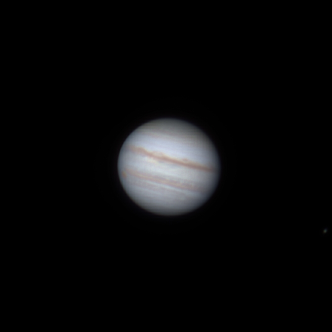

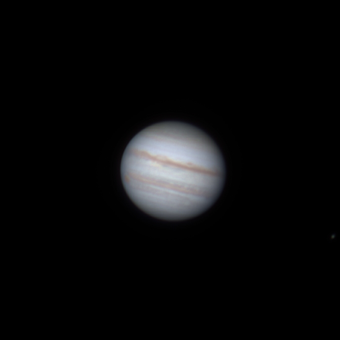

Als Software zum Aufnemen habe ich Sharpcap genommen. Mir fehlt noch jede Menge Erfahrung. Aber es gab schon ein paar Ergebnisse. Hier mal 2,7x Barlow.
Servus - MünchenBeiNacht - Ewald
Den Anhang 279707 betrachten
Das sieht doch schon sehr gut aus, wenn so meine ersten Versuche am Ende so aussehen bin ich schon sehr zufrieden.
