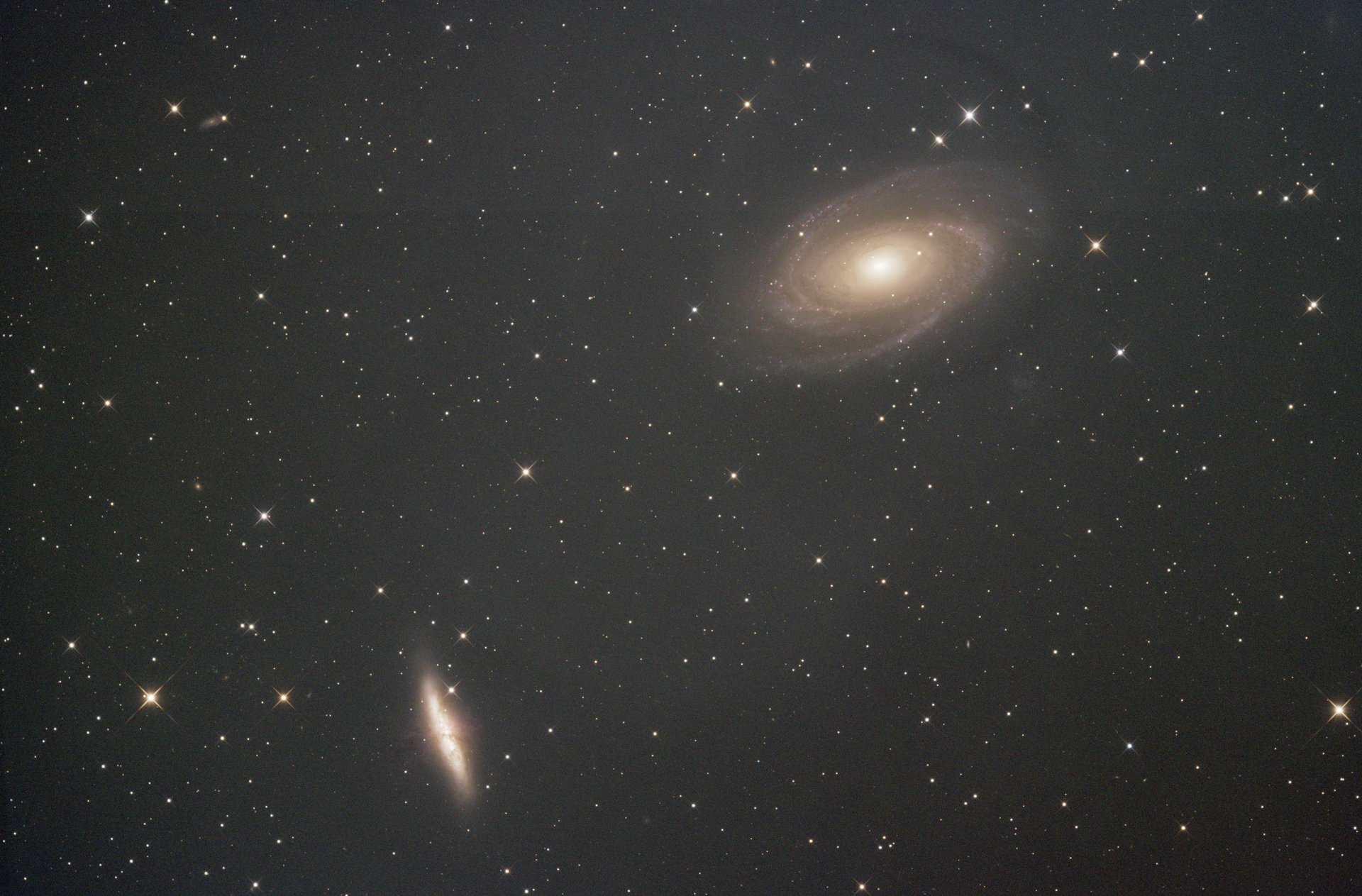

Hallo liebe Community,
ich habe nach dem Stacken im APP zwei Gradienten im Bild und bin ratlos was die Ursache sein könnte.
Ein Gradient verläuft horizontal im oberen Drittel, der zweite rund um die Bode Galaxie.
Zu den Eckdaten:
  • Aufnahmekamera ist eine QHY268c am 8" Newton mit GPU Komakorrektor und UV IR Cut Filter
  • 75 Lights mit 180s bei Gain 0 und -20°C
  • 20 Flats und 20 Darkflats jeweils mit Flat Wizzard von NINA, UV IR Cut Filter und Flatfieldbox
  • 36 Darks bei Gain 0 und -20°C
Ich habe die wenigen auffälligen Lights aussortiert, die entweder Satellitenspuren, Wolken hatten oder zu hell wurden wegen einsetzender Dämmerung.
Ich habe die Kameraposition vor der Flaterstellung nicht verändert.

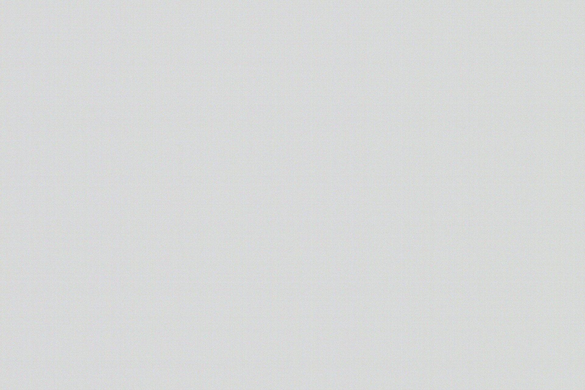

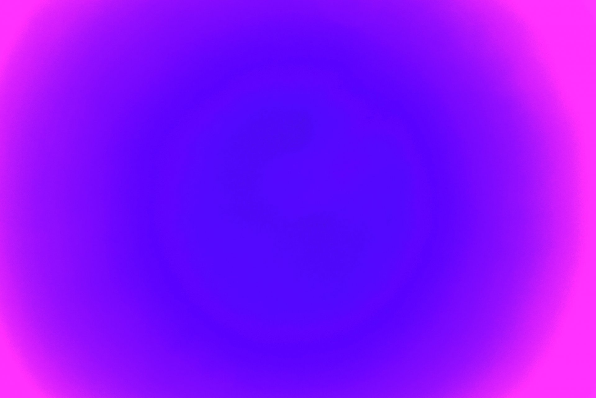

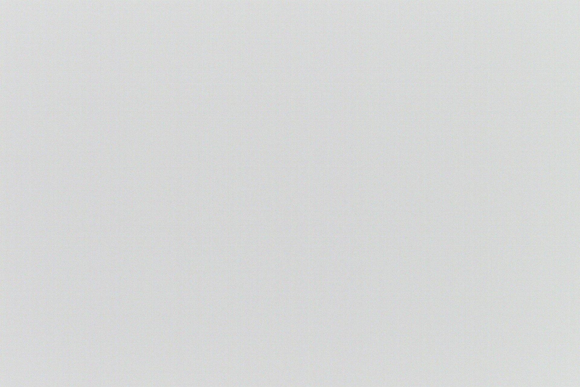

Neben dem fertig gestackten Summenbild habe ich euch noch die Master- Darks/ -flats / -darkflats angehängt.
Habt ihr eine Idee, woher die kommen könnten und wie ich diese vermeide?
Viele Grüße,
Tobias

Die Master -dark / -flat / -darkflat sind jeweils invertiert zur besseren Sichtbarkeit.
Das ist kein Gradient, das ist ne fiese Kante!
Hattest Du evtl. Daten mehrerer Nächte kombiniert oder einen Shift in der Nacht gehabt? (Guiding-Abriss oder so?)
CS, Ralf

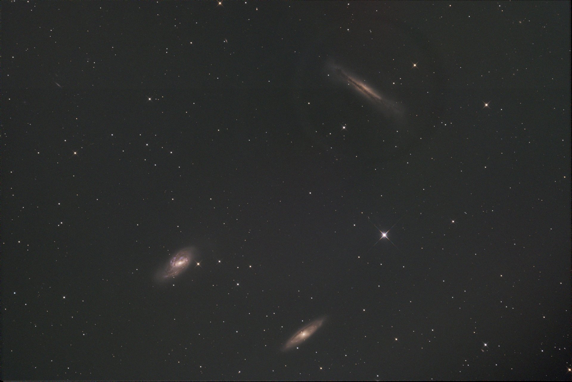

Tatsächlich habe ich die Bodegalaxie in 2 Nächten abgelichtet.
Ich habe jedoch das selbe Fehlerbild beim Leo Triplett (aus nur einer Nacht Belichtung).

Deine Flats sind mit 0,035s arg kurz.
Wenn Du die Möglichkeit hast (es geht nur um den Test) und dein Equipment reproduzierbar zusammengesetzt bekommst oder gar noch hast, mach mal ein Satz Flats und passende Darks bei >1s.
Alternativ Stacken ohne Flats und gucken ob der Ring da auch da ist ... (jaja, Vignette wird unschön sein, aber darum geht es erstmal nicht)
CS, Ralf
