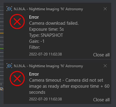

meine persönlichen Erfahrungen mit der Omegon VeTEC 571 waren nicht so positiv:
Aber ich kenne auch Leute, bei denen die Kamera problemlos läuft.

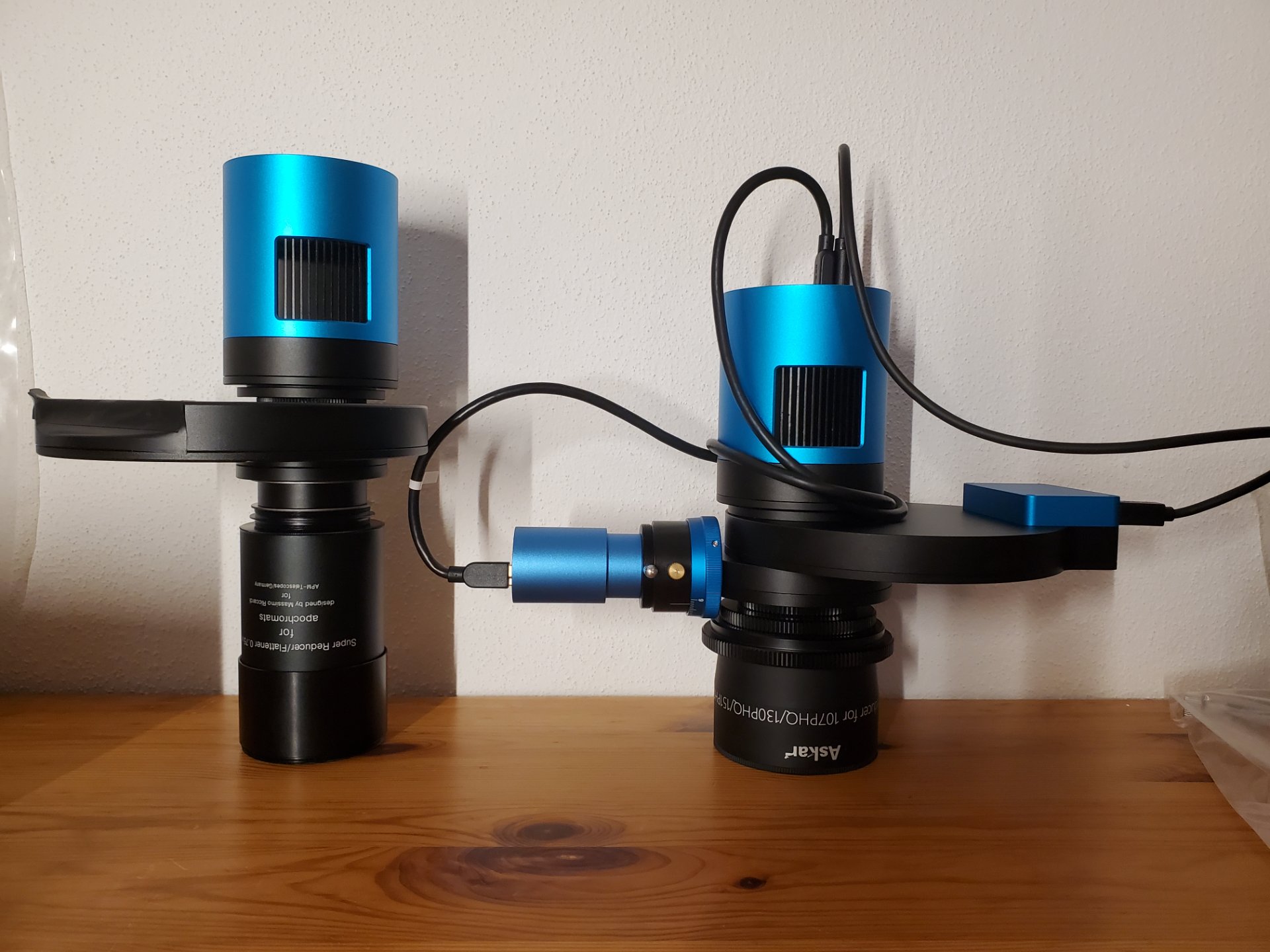

Hallo, ich besitze zwei Vetec571c, eine Touptek KPA2600 und eine KMA2600. Die beiden Vetec571c sind ältere Generation, laufen aber seit zwei Jahren problemlos. Die zwei Touptek sind knapp ein Jahr alt. Die Lüfter der Touptek sind deutlich leiser als die der Omegon, was ich allerdings auf die neuere Generation schiebe. Ich würde inzwischen nur noch direkt die originalen Touptek kaufen, denn dazu gibt es inzwischen einen passenden Tilt Adapter und die Cams können direkt mit einem Filterrad und einem OAG verschraubt werden. Das ist ein absolutes Top System aus meiner Sicht. Ansonsten würde ich ggf. Noch PlayerOne in den Raum schmeißen, die ein ähnlich integratives System für den Image Train bieten.
Viele Grüße Ben
