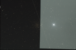

ich habe aus zwei unterschiedlichen Naechten anscheinend von meiner Canon 600D die Bilder irgendwie (ver)dreht bekommen.
Die "Automatisch drehen" Funktion habe ich ausgeschaltet. Die Kamera wurde am OAZ auch recht Hochkant eingesetzt.
Eigentlich dachte ich das DSS die Bilder dann automatisch sich zurecht dreht. Am Summenbild erkenne ich jedoch das er einer der beiden Sessions hochkant dreht.
In der Spalte "dx", "dy" und "Winkel" sind in der zweiten Nacht hohe Werte. Bei Winkel um die 180 Grad (haette jetzt 90 Grad vermutet).
Klicke ich die lights in beiden Sessions an, bekomme ich jeweils ein light im Querformat, also korrekt angezeigt.
IRFAN View oeffnet die Bilder aus der zweiten Nacht HOCHKANT.
Die "Orientation" in dern Exif Daten ist "Top left".
Kenne so ein Verhalen bislang nicht.
Merkwuerdig auch das IRFAN View das Bild auch auf Hochkant dreht. Vermute also eher in den Exif Daten bzw. Kameraseitig das Problem und nicht bei DSS.
Jemand eine Idee? Gerne nachfragen wenn ich Infos vergessen habe

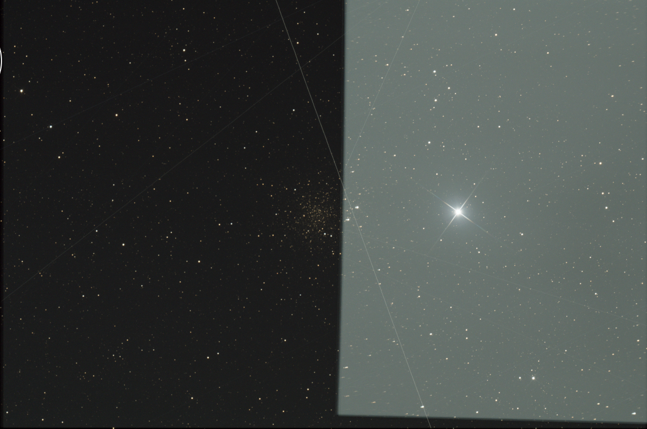

Haenge mal aus Nacht 1 und Nacht 2 ein Bild an.
Und Stackingergebnis von DSS in dem man sieht das er einer der beiden Sessions um 90 Grad gedreht hat.
Danke und VG
Oli
