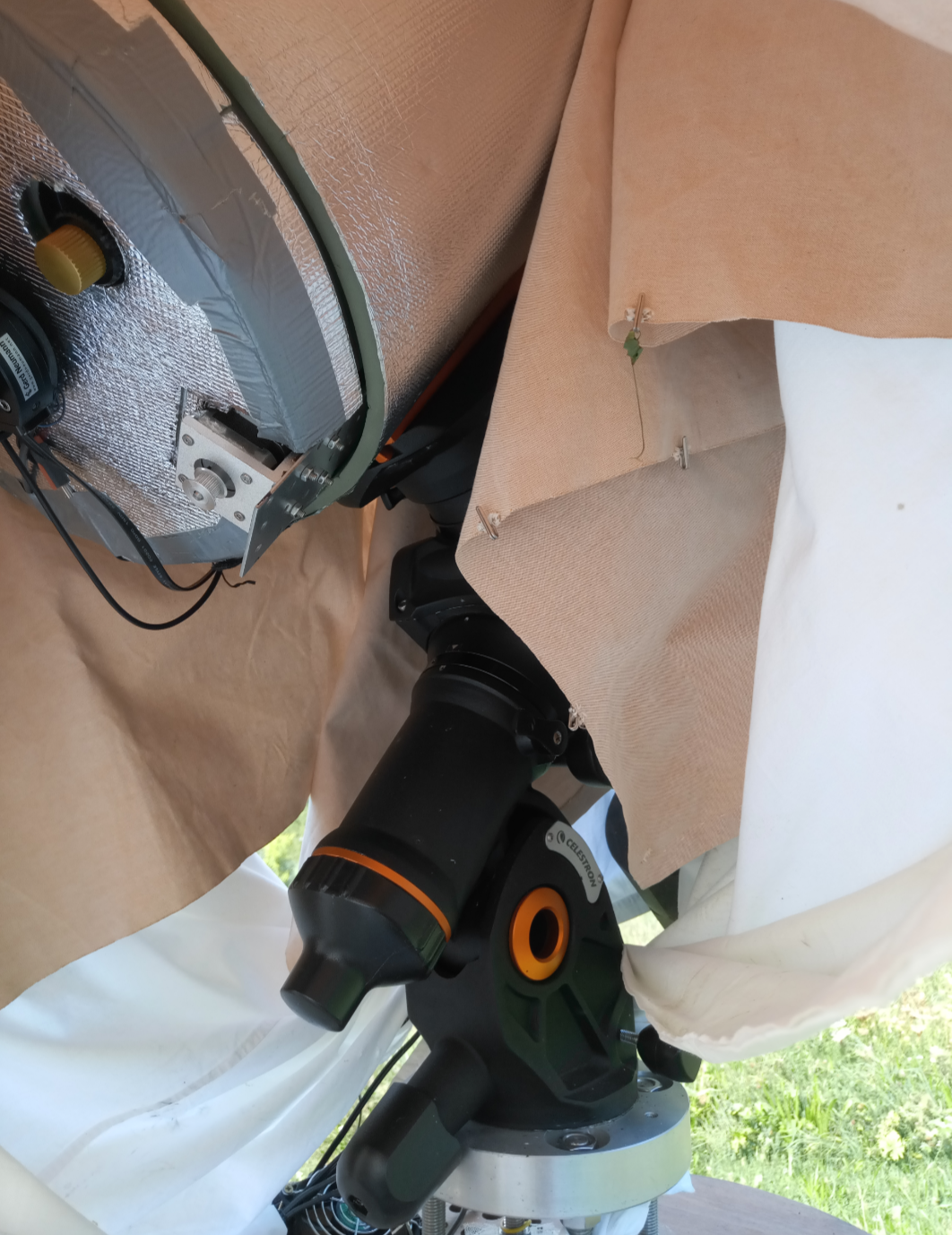

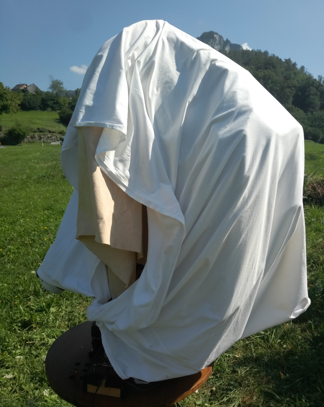

Ich habe heute das erste Mal dieses Jahr wieder die Gadgets aufgestellt am Beobachtungsort in meinem Feriendomizil in Amden (CH) und da 3 Tage Sonne anstehen, bedeckte ich das C11 heute Nacht mit einem Segeltuch und darüber noch mit einem weissen, festen/dichten Stoff/Tuch abgedeckt.
Und ich komm zum Entschluss: Vergesst den ganzen "High-End-Alukram" ;-) Aktuell 15:00 im Schatten 33° und an der Sonne 40°. Direkt auf dem Tubus 2mm unter den zwei Schichten schlappe 37°...
