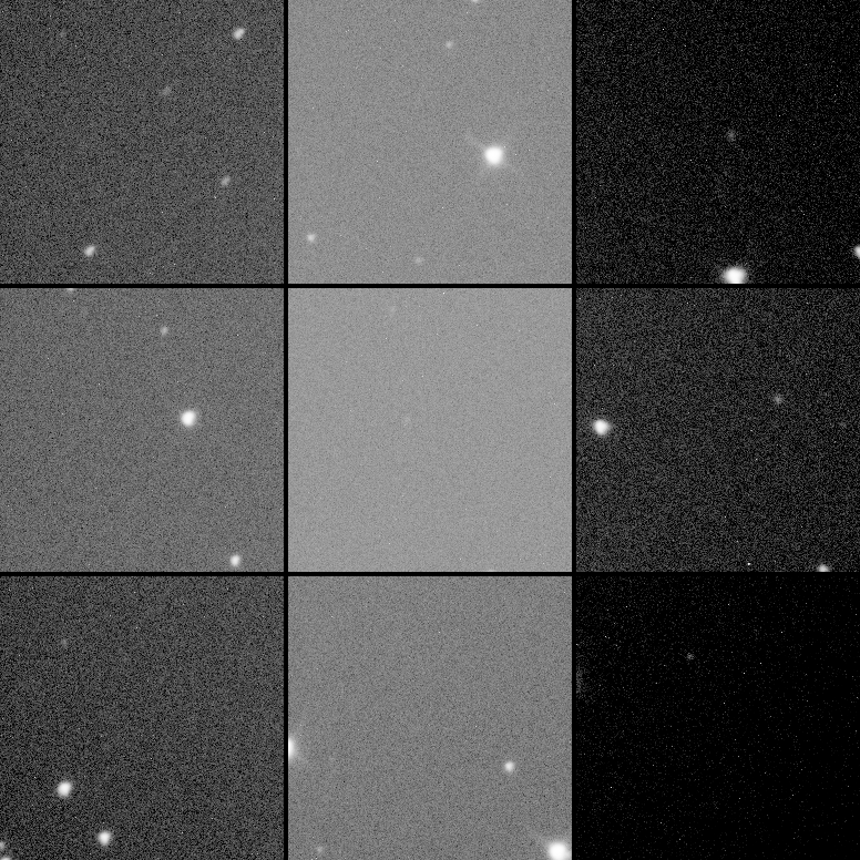

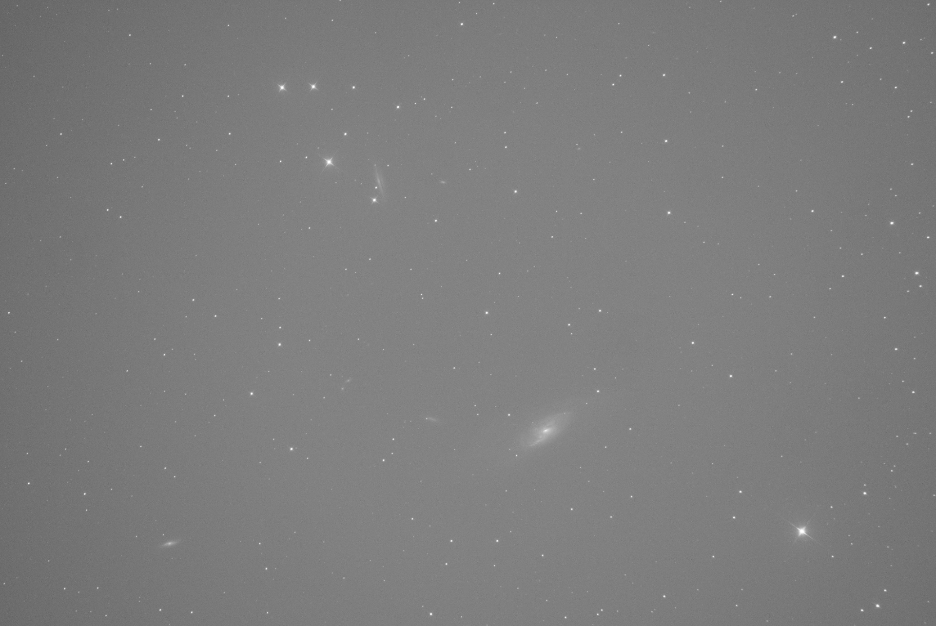

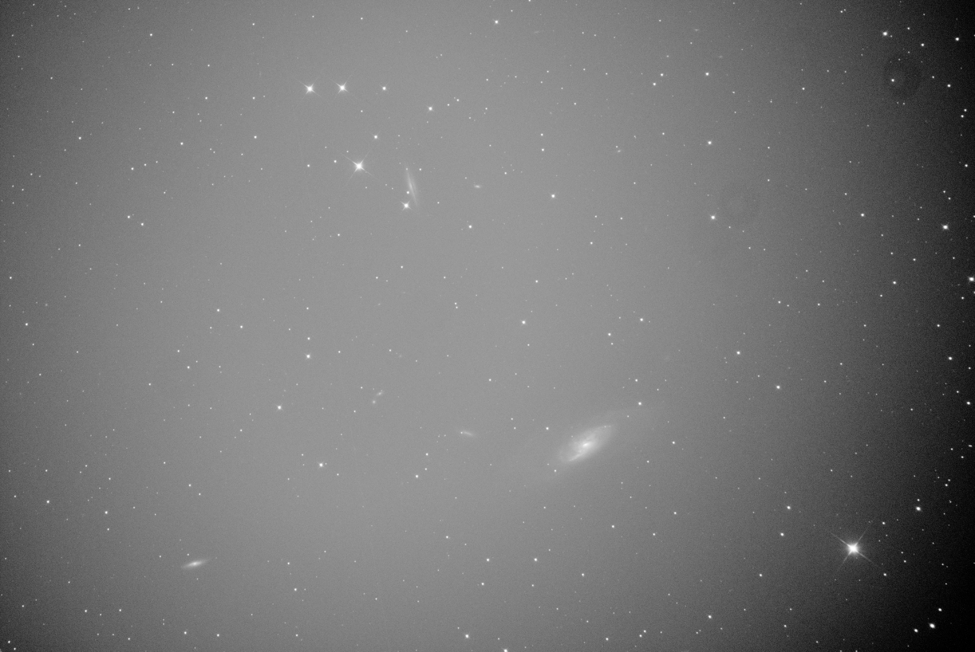

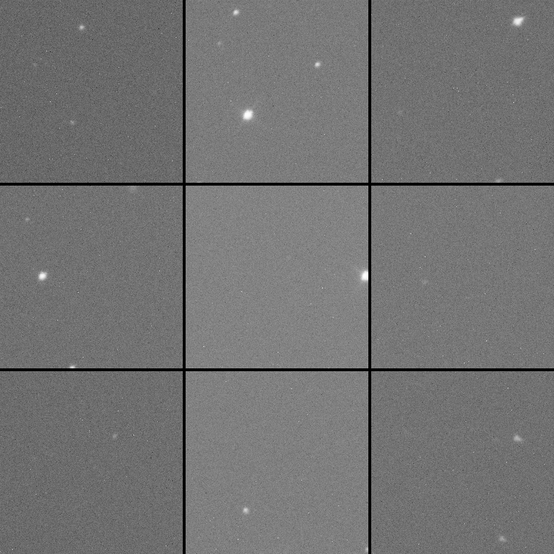

ich habe in vergangener Zeit immer recht hohe HFR Werte (3,8 bis 4,5) bei meinen Aufnahmen mit NINA und meinem Doppelsetup aus 150 PDS und IMX571 auf je einer HEQ5.
Ich habe Schwierigkeiten damit einzuschätzen woran es liegt.
Abstand?
Verkippung?
Kollimation?
Nachführung?
Ich freue mich über eure Hilfestellung und stehe bei weiteren Fragen gerne zur Verfügung.

Hallo Christian,
mit den bekannten Infos ist es nur mal eine Vermutung.
Da stimmen mind. zwei Dinge nicht ganz.
1. Dein HS scheint eine kleine Verspannung zu haben --> tendenziell dreieckige Sterne. Der HS muss drehbar sein.
2. Tilt scheint auch vorhanden zu sein. --> Sternprofil rechts anders als im linken Bildausschnitt
3. Kollimation evtl. sitzt der FS nicht mittig unter dem OAZ --> Helligkeitsgradient bzw. Abschattung rechts. Sieht auf der Monoaufname schlechter aus. Eventuell sitz die Farbkamera auch besser und es reduziert sich dann auf ein Tilt-Problem.
Was für HFR Werte hast du denn normlerweise ?
Schlechtere HFR Werte alleine müssen nicht auf ein Problem deuten. Ganz oft ist es einfach dem Seeing geschuldet.
Mein APO hatte zuletzt auch zwischen 4.2"...3,5" trotz mehrfacher Nachfokusierung. Wurde im laufe der Nacht immer besser.

1. Die Verspannung entsteht über die Klemmung der drei Halterungen am HS, korrekt? Die Schrauben zur Ausrichtung des HS haben darauf keinen Einfluss.
2. Einen Tiltadapter habe ich nicht im Imagetrain verbaut, den ich dazu nutzen könnte und nutze vor allem die Standard-OAZs. Ich überlege allerdings auch schon die gesamte Zeit die OAZs durch den CYCK Focuser von Ali zu ersetzen. Der hat ja gut die Runde gemacht. Ggf. ist die Klemmung im OAZ dadurch besser. Da ich für die Bildfeldrotation den gesamten Imagetrain im OAZ rotiere, wäre das eine Überlegung wert.
3. Muss ich mir nochmal ansehen. Ich betreibe Astrofotografie bereits seit mehr als 5 Jahren, aber die Kollimation ist trotz OCAL immer noch ein absoluter Pain für mich.
HFR habe ich schon immer zwischen 3 und 3,5 gehabt. Eventuell kommt das Thema auch nur hoch, da ich an anderer Stelle auch Werte von unter 3 gesehen habe. Aber, wie du bereits geschrieben hast, ist das Seeing natürlich auch immer ein Faktor innerhalb der Gleichung. Daher ging es mir initial auch erstmal darum, alle Fehlerquellen im Imagetrain soweit es geht, zu eliminieren.
