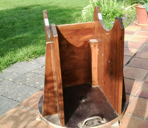

Hallo Gregor,
ja, das geht, wird halt alles ein bisschen rustikaler und zwangsläufig weniger präzise.
Für meinen 8" Dobson, der dauerhaft auf der Terrasse steht, habe ich die Rockerbox auch aus Leimholz gemacht, dann gebeizt und mehrfach lackiert.
Sieht so aus
Link zur Grafik: http://www.reinervogel.net/8_Zoll/8_komplett.jpg
Link zur Grafik: http://www.reinervogel.net/8_Zoll/8_Rocker1.jpg
Reiner
PS: Die Bodenplatten sind nicht aus Leimholz, sondern aus Sperrholzplatten
