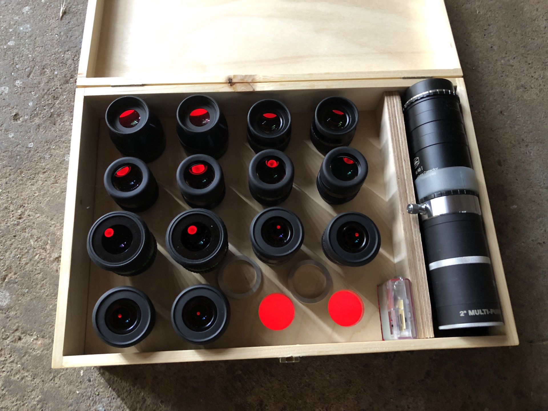

Meine Okulare lagern schon seit Jahrzehnten in einer unbehandelten Holzkiste, welche in meiner ungeheizten Gartenhaussternwarte steht. Die Okulare lagern dort ohne Abdeckung. Bisher ist noch nix passiert, weder Schimmel noch Fungus.
Ralf

Hallo Namensvetter,
Interessante, kleine Holzschaltel die Du uns da zeigst. Gehe ich recht in der Annahme, das die Okulare in einen Zwischenboden gesteckt werden und der untere Bereich von einer roten LED erhellt wird, sodass die Okulare im Dunklen besser zu finden sind?
CS, Ralf
