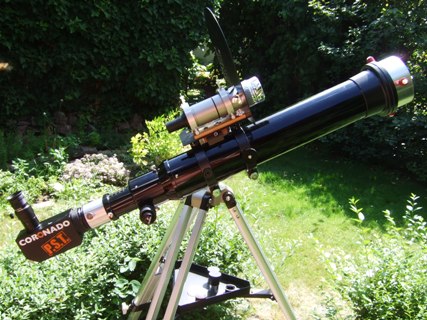

Der Aufbau sollte folgendermaßen aussehen:
1. D-ERF von Baader
2. Teleskop
3. Adapter 2" auf PST
4. PST "Kasten" ohne das goldene Rohr!
Evtl. kann man noch einen zusätzliche IR/UV Filter in den Adapter schrauben.
Den Refraktor wirst du kürzen müssen.
Ralf
So etwa sollte das alles Aussehen.

Hallo Ralf
Besten Dank dir für die übersichtliche Auflistung und das Foto. Geht es denn nicht auch irgendwie ohne Refraktorkürzung?
Den würde ich drum schon so lassen wollen wie er ist.

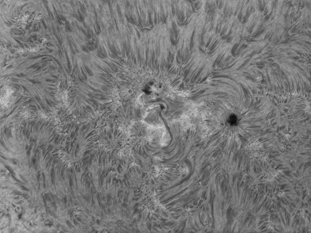

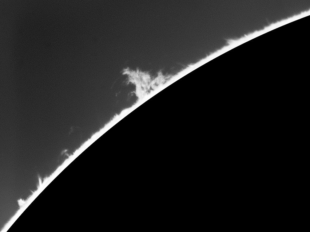

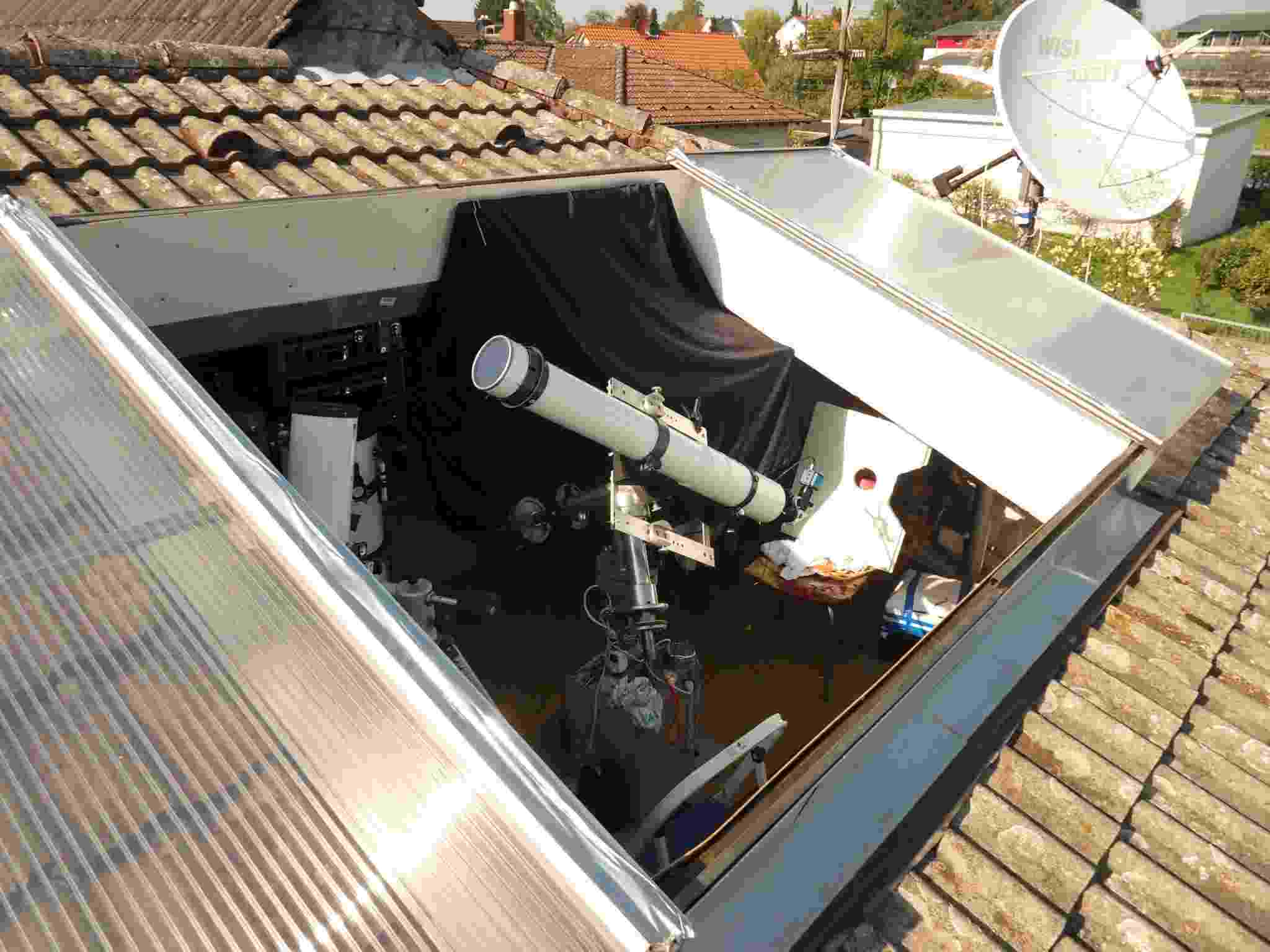

anbei noch ein Bild wie es bei mir aus sieht.
dann noch ein Bild von heute UT 0954
Jürgen
