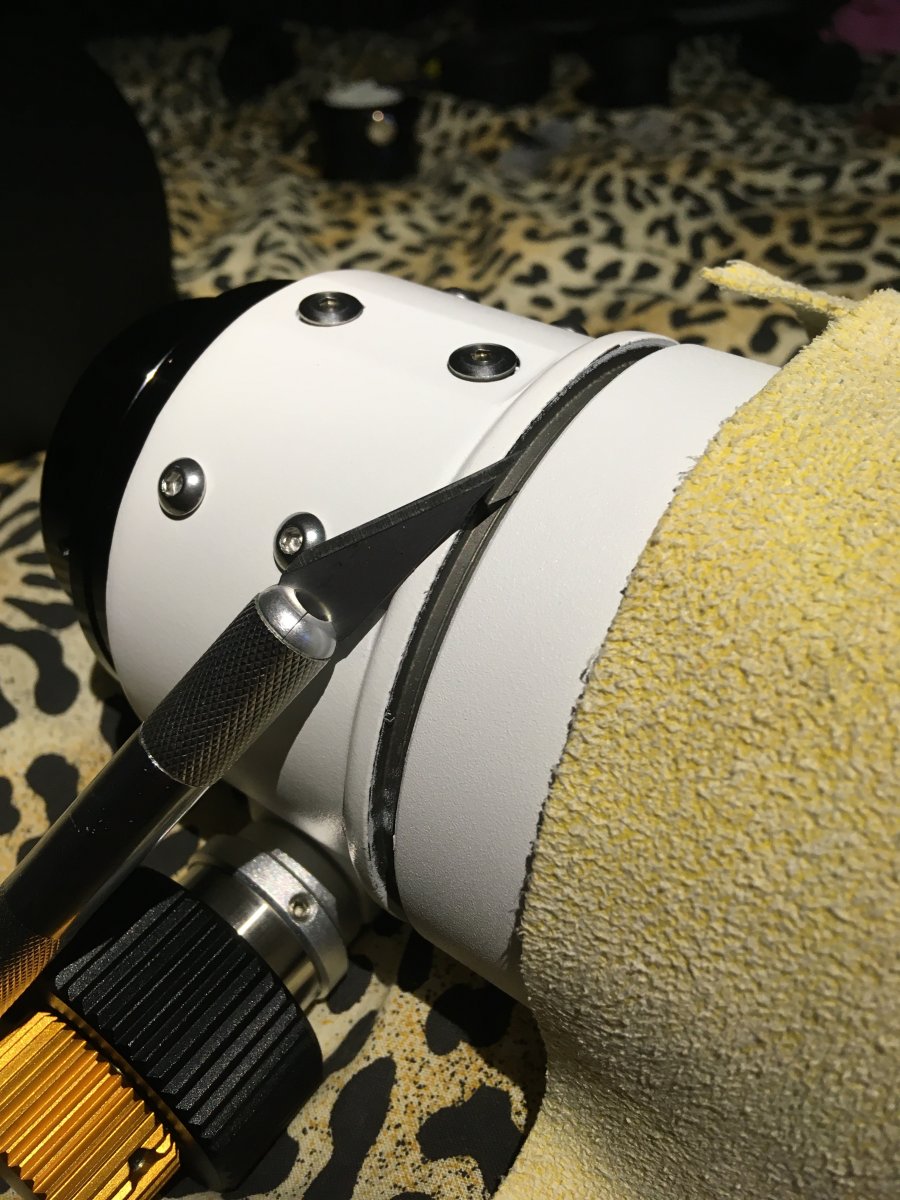

Habe gerade mein neues Teleskop hier geliefert gekriegt und kann die Hülse nicht abtrennen um 275mm Backfokus zu benutzen mit dem Binoviewer.
Auf erstem Blick sieht es so aus das man den Okularauszug sammt der Hülse in einem Gang lackiert hat.

Du musst doch den Okularauszug nicht zerlgen.
Einfach die Hülse rausschrauben und den Okularauszug direkt an das Hauptrohr anschrauben. Schonmal mit 2 Personen probiert? Einer hält, der andere dreht.

Kann mal Probieren, wird aber sehr käftig, und wollte nicht da gleich die Welle einen Tick da geben, die Knöpfe sind gross und könnten ordentlichen Hebel machen der die Welle biegen könnte, und da wäre Feierabend dann. Deswegen ziehe ich es vor alles raus zu machen und dann mal schrauben. Damit könnte ich auch sehen ob man irgendeinen Seich innen gemacht hat.

Ich habe es geschafft! Musste den Lack rundrum aufschneiden, den OAZ an der besten Stelle gepackt ohne an die Räder zu kommen, die Verlängerung mit nem Ledertuch das sie auch dann nicht rutscht un man mehr pressen muss, was schlecht ist für den Tubus.
Es ist getan.
Was für ein Ding!
Ein Dokumentarfoto:

Nicht an der Welle packen, sondern den Okularauszug am Grundkörper fassen. Evtl. die Drehknöpfe abnehmen, damit man leichter zupacken kann.
ich empfehle dazu ein Hilfsmittel, was man beim Ölfilterwechsel auch nimmt. Eine Riemenzange.
Auch Danke für deinen Tip, das könnte man auch probieren, nur halt unter die Riemenzange noch ein Ledertuch drunter machen das man keine Abdrücke lässt. Das schlimme ist das man mit der Zange eventuell eine Dalle reindrücken könnte wenn das extrem stark verklemmt wäre. Wenn so sachen mit ´ausversehend´ etwas Kleber gemacht sind(!hab das mal gesehen mit was anderem!), mach ich die Teile erst mal in den Gefrierschrank und danach in 80º heisses Wasser. Beim zweiten Durchgang im Falle wenn das nicht gehen sollte bei sauberern Teilen muss dann dementsprechender Verdünner mit einem kleinem Pinsel aufgetragen werden um den Kleber z.B. anzulösen, was den Nachteil hat das die schwarze Farbe dann hin geht.
