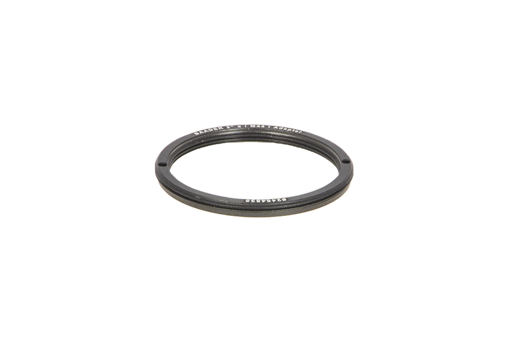

2"a / T-2i Zero-length Gewinde-Reduzierring(#2454833)- wandelt jedes 2" (SC) Innengewinde in ein T-2 (M42 x 0,75) Innengewinde - ohne Verlängerung der optischen Baulänge
- hergestellt als Adapter um unser Hyperion Universal Zoom Mark IV an jedes fotografische T-2 Gewinde adaptieren zu können (siehe Animation rechts), jedoch auch vielseitig anderweitig einsetzbar
- geeignet zur Adaption jedes Zubehörs mit männlichem T-2 Anschlussgewinde

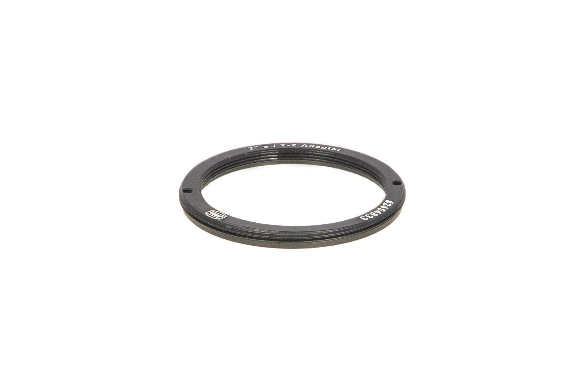

Link zur Grafik: https://www.baader-planetarium.com/blogs/wp-content/uploads/2018/11/2454834-999-O-N-1-1-150x150.jpg
2"a / M48i Zero-length Gewinde-Reduzierring (#2454834)- wandelt jedes 2" (SC) Innengewinde in ein M48 x 0,75 Innengewinde - ohne Verlängerung der optischen Baulänge
- hergestellt als Adapter um unser Hyperion Universal Zoom Mark IV an jedes fotografische M48 x 0,75 (2" Filter-)Gewinde adaptieren zu können (siehe Animation rechts), jedoch auch vielseitig anderweitig einsetzbar
- geeignet zur Adaption an jedes Zubehör mit männlichem M48 Anschlussgewinde (z.B. zum Anschluss an unsere VariLock 20-29 oder VariLock 29-46 Klemmen)

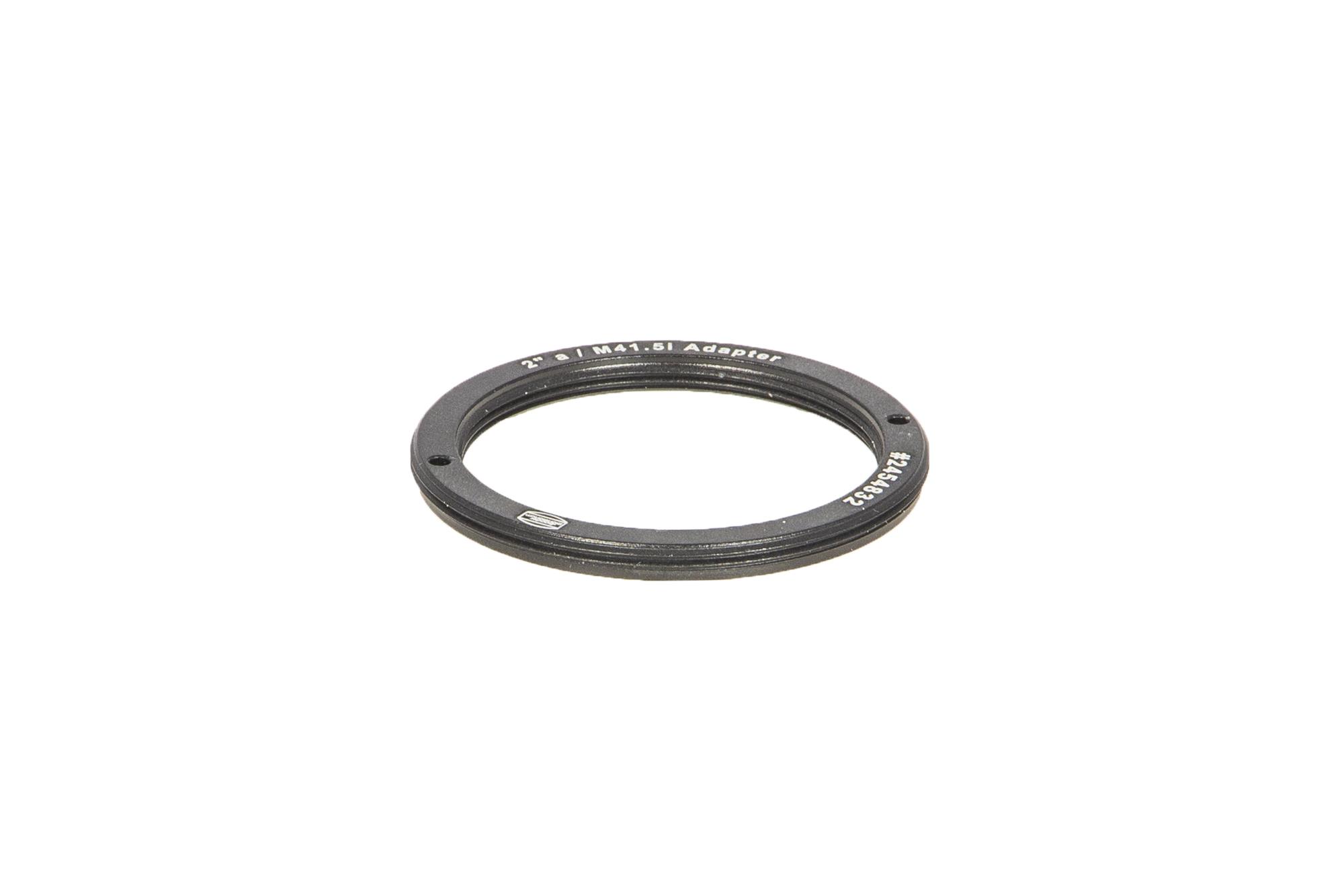

Link zur Grafik: https://www.baader-planetarium.com/blogs/wp-content/uploads/2018/11/2454832-26a-O-N-1-1-150x150.jpg
2"a / M41.5i Zero-length Gewinde-Reduzierring- wandelt jedes 2" (SC) Innengewinde in ein M41.5 x 1 Innengewinde - ohne Verlängerung der optischen Baulänge
- geeignet zur Adaption an Bausch & Lomb-, Opticron- und Kowa-Basis-Spektive mit männlichem M41.5 x 1 Anschlussgewinde

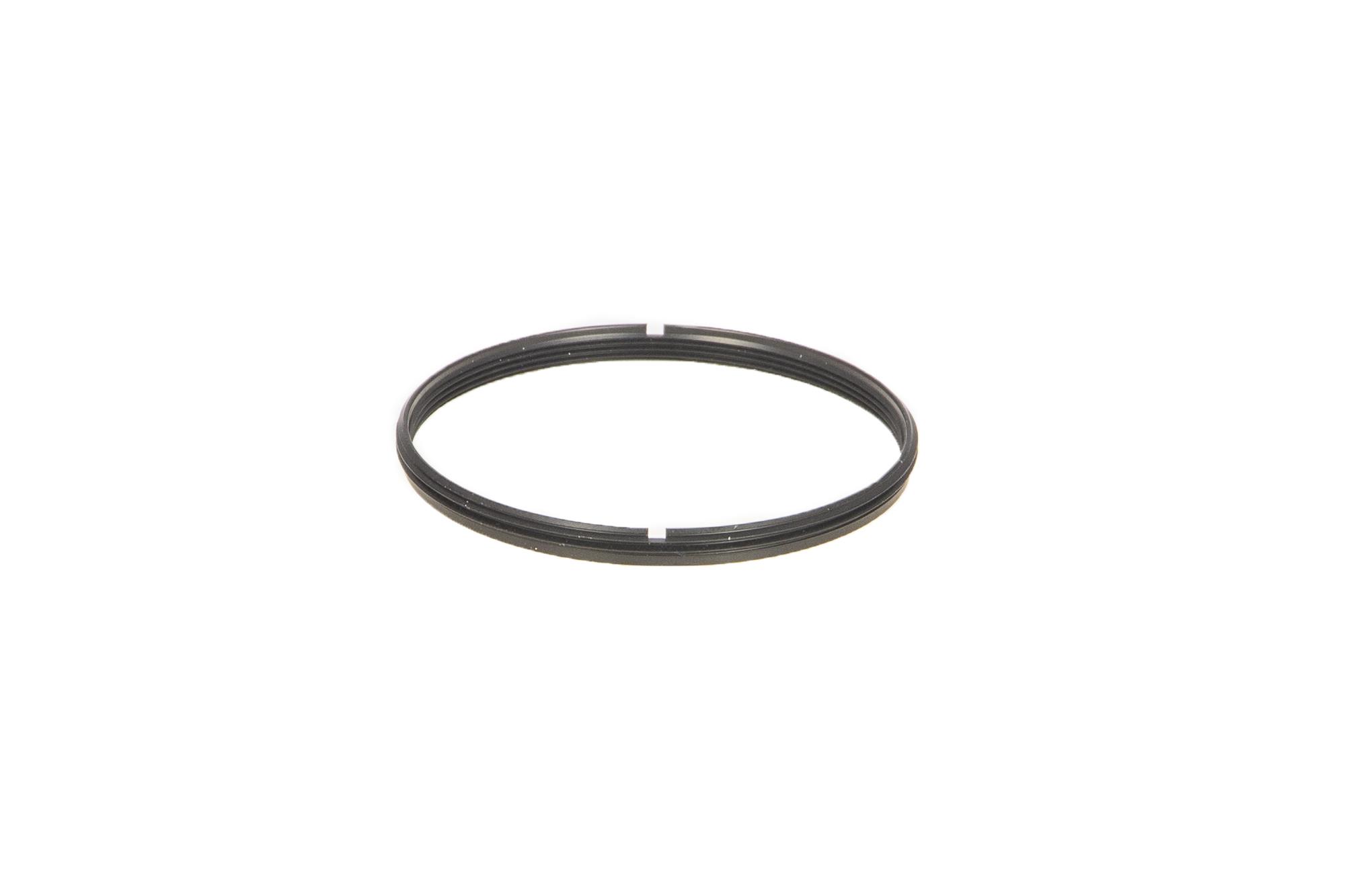

Link zur Grafik: https://www.baader-planetarium.com/blogs/wp-content/uploads/2018/11/2454835-999-O-N-1-1-150x150.jpg
2"a / M44i x 1 Zero-length Gewinde-Reduzierring- wandelt jedes 2" (SC) Innengewinde in ein M44 x 1 Innengewinde - ohne Verlängerung der optischen Baulänge
- hergestellt als Adapter um unser Hyperion Universal Zoom Mark IV an möglichst viele Spektive adaptieren zu können (siehe Animation rechts)
- geeignet zur Adaption an Leica-Spektive mit männlichem M44 x 1 Anschlussgewinde. Auch passend für alle M44x1 Gewinde nach alter Zeiss (Jena)-Norm

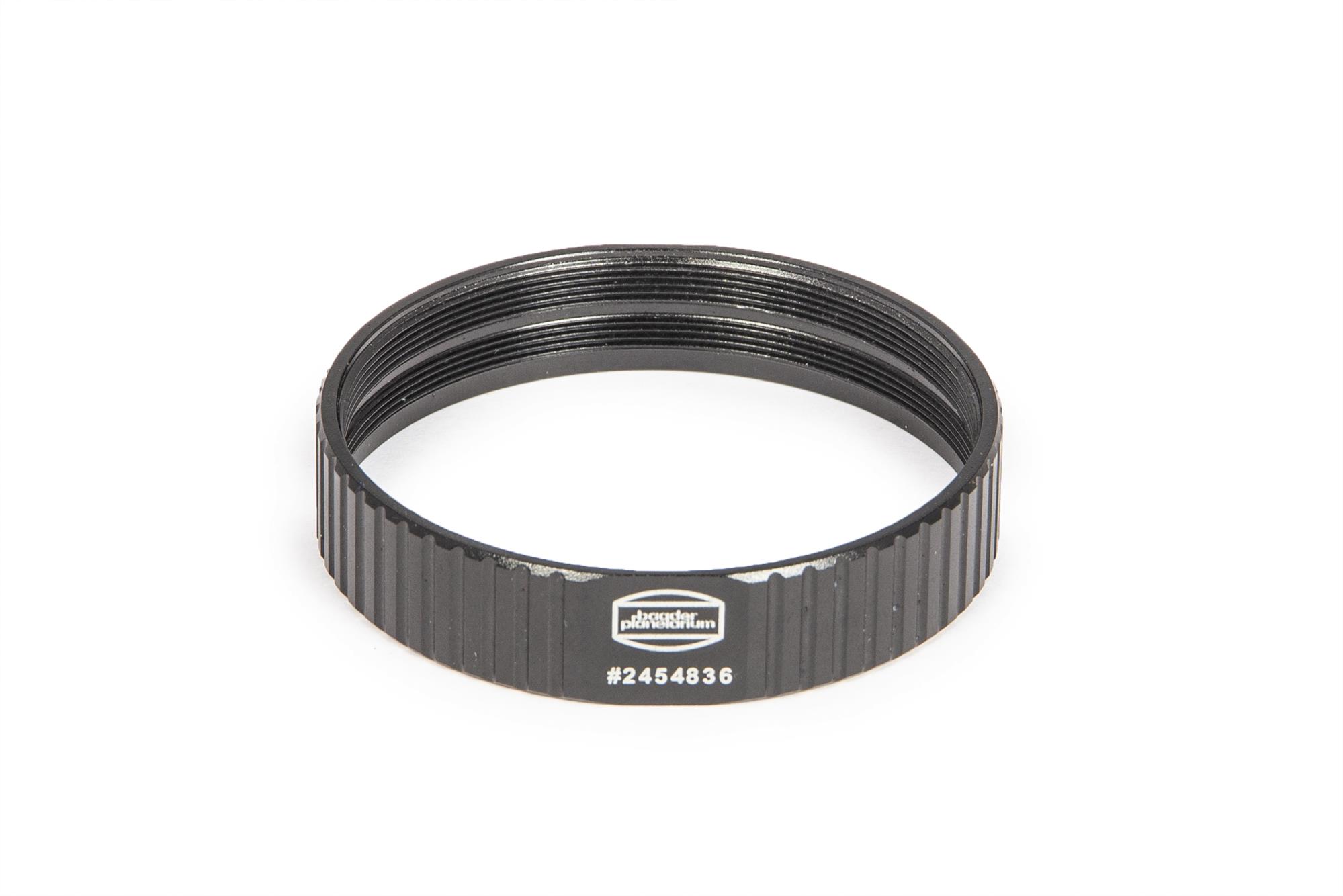

Link zur Grafik: https://www.baader-planetarium.com/blogs/wp-content/uploads/2018/11/2454836-999-O-N-1-main-1-150x150.jpg
Kurzbauender Hyperion Mark IV Zoom auf M54 Kowa TSN 770 / 880 Adapter- Verbindungsring M54/M53 für Kowa TSN 770/880 Spektive
- ermöglicht den Anschluss des Baader Hyperion Universal Zoom Mark IV an KOWA-Spektive mit M54 Außengewinde
- Fernrohrseitig mit M54 Innengewinde
- Okularseitig mit M53 Innengewinde
